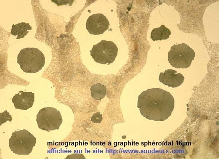

Dans le cadre de la préparation d'un nouveau moteur, je dois recharger certaines parties du cylindre à la brasure.
Possédant un chalumeau Oxy/Acéthy, j'ai essayé le brox, pas possible de faire du bon boulot (malgré un microbillage préalable), la brasure n'adhère pas.
Que me condeillez vous comme métal d'apport (en sachant que la fonction recherchée est de combler, et non soumis à contraintes mécaniques) et le mode opératoire.
Merci de votre aide.
David.
26/09/2010 06:15:59
Sans être des spécialistes chevronnés de la réparation des fontes, il est fortement recommandé d'utiliser du métal d'apport de préférence ferro-nickel ou base nickel pour le rechargement et / ou la réparation des fontes à graphite sphéroïdal.
Nous opterions plus pour du soudage à l'arc électrique à l'électrode enrobée avec un préchauffage de la pièce à 80°C.
Veuillez positionner la pièce pour souder à plat.
Veuillez nettoyer correctement la surface à souder (pas d'huile, de graisse...).
Veuillez utiliser un diamètre d'électrode Ø 2,0 ou 2,5 maxi avec un faible courant.
Veuillez souder en passe tirée sans aucun balayage.
CASTOLIN EUTECTRODE 244 NC
CASTOLIN EUTECTRODE XHD 2230
CASTOLIN EUTECTRODE EC 4023
Voici une excellente ressource BOEHLER WELDING pour vous guider
BOEHLER UTP 85 FN
BOEHLER UTP 86 FN
Voici une excellente ressource ESAB pour vous conseiller et vous guider
ESAB OK 92.58
ESAB OK 92.60
Nous vous recommandons de faire appel à un spécialiste de la restauration des bloc-moteurs pour évaluer toutes les possibilités envisageables pour réparer.

A mon avis la soudure ne tiendra pas dans le temps
Pourquoi ne réalésez vous pas le cylindre a un diametre superieur ?
