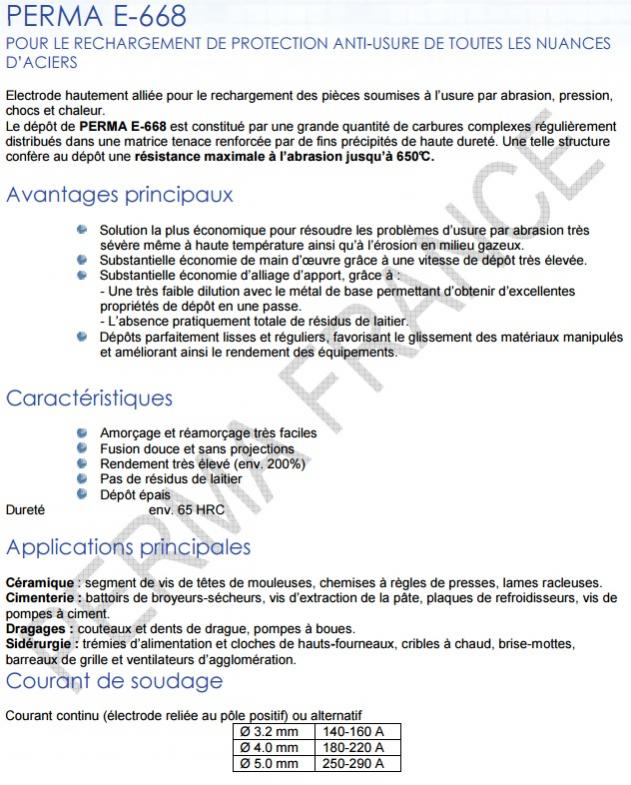

vous pouvez essayé de recharger avec des électrodes enrobées dans ce genre
http://www.perma-soudure.fr/fiches_produits_pdf_french/Electrode%20enrob%C3%A9e%20PERMA%20E-668.pdf
Bonjour, j ai regardé cette doc , ce sont certainement des super produits techniques.
Ca va dans le sens de ce que je suspecte ces electrodes demandennt une haute temperature de fusion et une faible penetration permet d'en avoir plus en surface et donc c'est DC+
Rendement 200% ! l'enrobage doit etre metallique non ? (ou bien graphite, En ce cas une part du graphite s inclut dans le metal d'apport ?)
Dsl cest un peu H.S.mais ces types d electrodes sont fascinantes

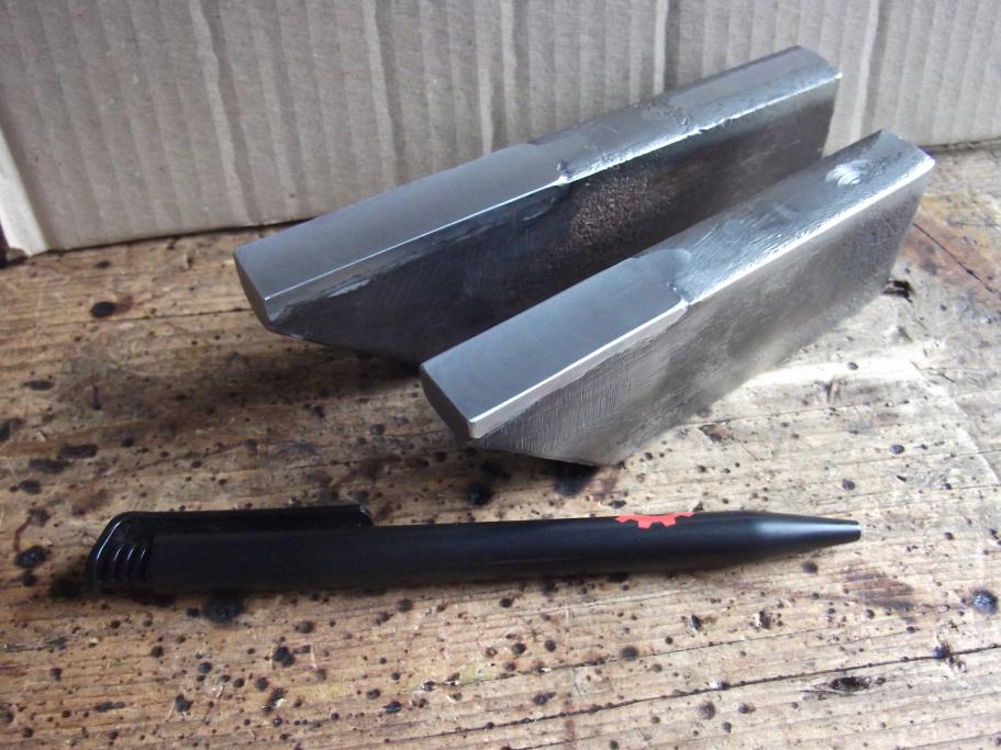

28/11/2017 09:02:19
Un petit exemple au renforcement d'un plat bas carbone, j'ai eu cette bricole hier, je devais renforcer les zones de pressions de ces deux doigts, de nuance S235, j'ai rajouté de la HB25 (250HB) dont le dépôt est fraisé à la HSS CO8. L'idéal aurait été de la 400HB, qui reste encore usinable au carbure. La durée de vie sera quand même bien prolongée.
David[INDENT]
