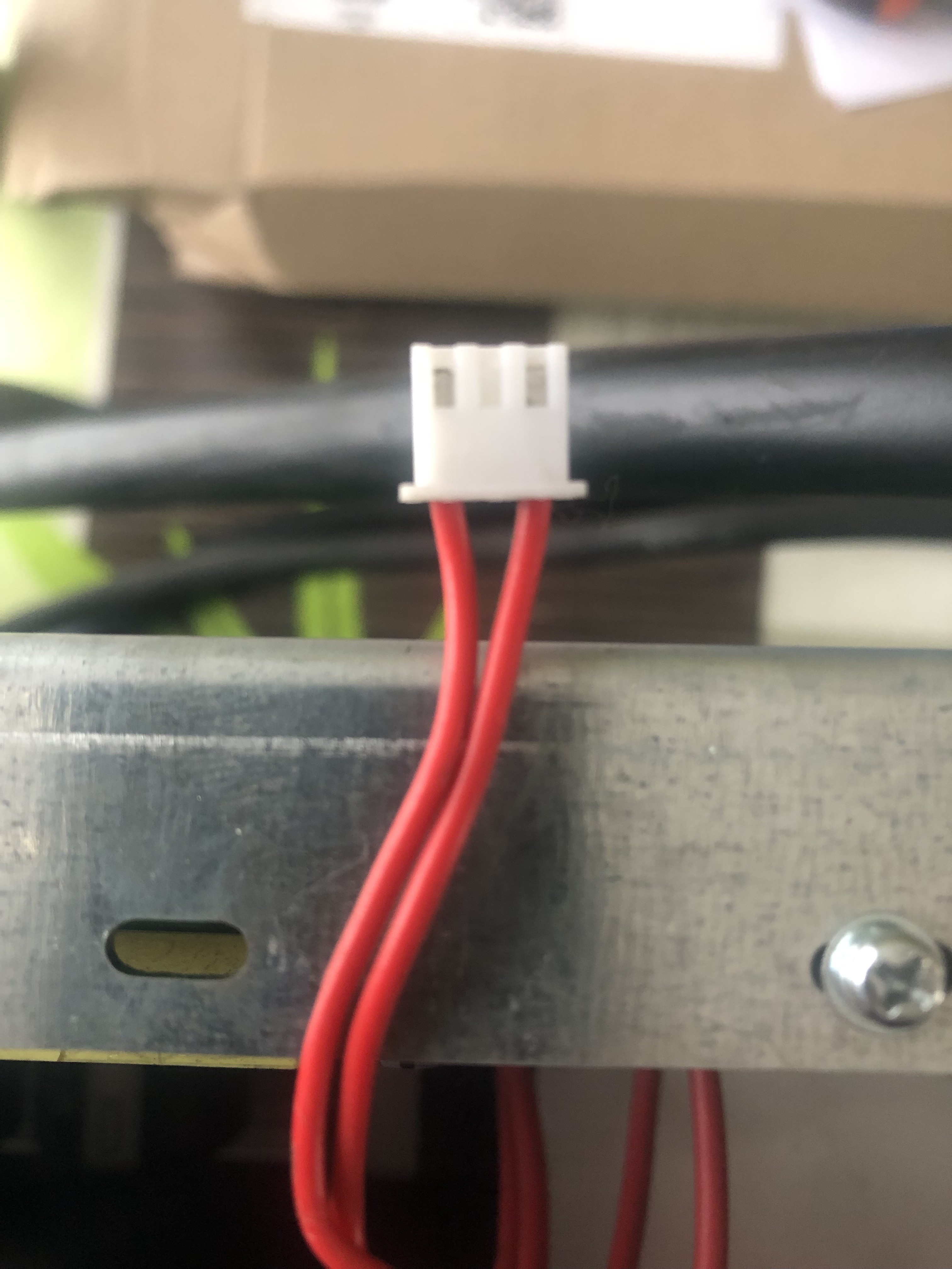

Salut, merci de prendre de votre temps pour m'aider.
J'ai démonté le capot, je tombe sur ce que je suppose être le piston avec un petit ressort. J'ai lubrifié légèrement le tout et la chambre. Après avoir tout remonté, malheureusement sans effet. Je me vois donc obligé de commander une autre électrovanne, au moins pour voir si l'appareil refonctionne.
Merci pour le lien. Seul soucis c'est que je n'ai pas ce type de branchement. Ci joint la photo de mon branchement. Évidement je n'en trouve pas d'autre comme ca..
Y a bien des sites chinois qui livrent par 500 ou 1000 pièces... génial
Es ce qu'il existe un adaptateur entre le branchement de l'électrovanne Weldes et mon système de connectique ?

02/12/2022 15:38:02
C'est bien de l'avoir démontée et lubrifiée, donc c'est bon coté pneumatique. Il faut contrôler la bobine : l'alimenter en 230 VAC et écoutez si vous entendez le déclic caractéristique de son ouverture. Vous pouvez vérifier en faisant passer du gaz ou de l'air comprimé, si elle s'ouvre bien, soit vous l'avez décoincée, soit elle était hors de cause.
Sinon pour le connecteur, je dois en avoir en stock, moins d'un millier, mais il y a sûrement un moyen de s'arranger.
