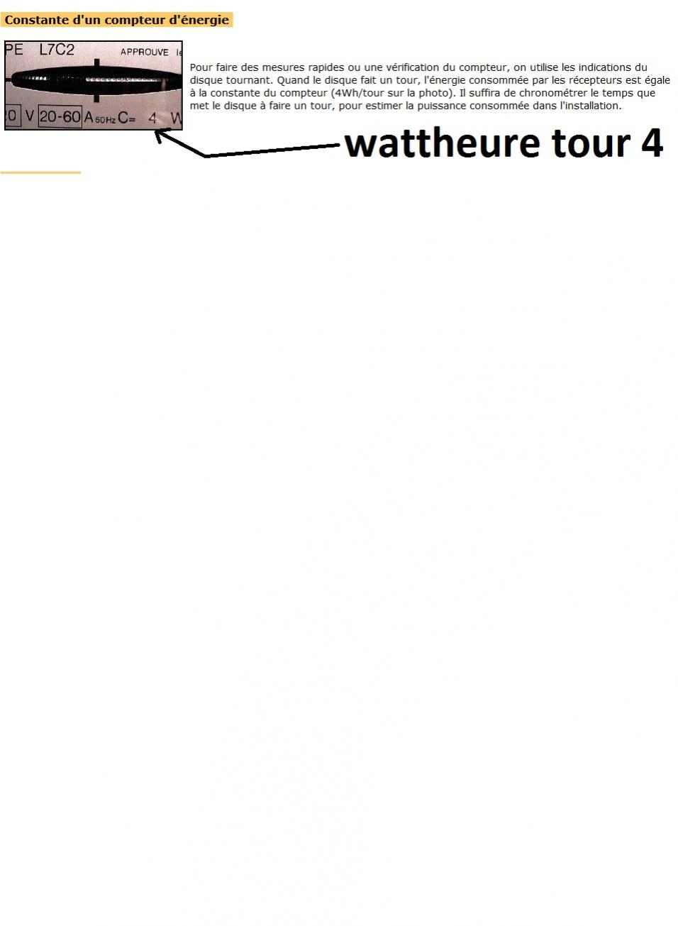

13/03/2015 19:52:58
bonsoir,si j'ai repris le meme poste,ç'est surtout pour son prix , et l'usage amateur que j'en fait chez moi,sinon mon compteur edf est sur 30 ampères , ca ne disjoncte pas mais la roue s'affole , peut etre qu'un radiateur était en marche a ce moment,la ligne est protégée par un fusible de 16 ampères,j'utilise ce genre de poste en pensant economiser sur l'electricitée,par raport a mon poste traditionel , la je suis plus sur du coup ! c'est pourtant marqué "faible consomation electrique " ca veux dire quoi ????
on vient de recevoir un nouveau poste au boulot de marque migatronique , surtout pour souder l'inox, l'alu, et le bronze les débuts sonts pas top, machine neuve ect .... et peut etre pas le bon gaz, vous conaissez cette marque ???
13/03/2015 20:03:52
Bonsoir Cricri:D
vous dites : ca ne disjoncte pas mais la roue s'affole ,
tout dépend si sur votre compteur pour un tour de roue ça correspond a 1 wattheure ou 13 wattheures la vitesse de rotation de la roue ne sera pas la même ( le nombre de wattheures au tour est inscrit sur l affichage au dessus ou en dessous de la roue )
de toute façon votre poste tourne au alentour de 2500 à 3000 watts
si votre protection de 16 ampères ne saute pas et que votre poste n allume pas son voyant de sécurité y a pas de souci je pense
exemple de compteur à roue pour votre information

14/03/2015 07:56:34
bonjour ricou,
merçi de m'apporter quelque eclaircissement sur la conso electrique de ces petits postes,sur le compteur ,de marque landys et gyr, aprouvé le 10/4/61,fabiqué en 1968,(bien plus vieux que moi, respect),fabriqué a Montluçon,tout pres de chez moi ;),il est marqué c= 2 wh tr,j'en conclut donc qu'un tour de roue correspond a 2 wh,ce qui se passe en fait ç'est que je soudait samedi dernier ,et le compteur se trouve dans la cuisine ,et se dernier emet un grognement quand on tire trop dessus,l'origine du grognement n'a pas été facile a determiner car il disparaissait forcement quand on m'apelait,bref, en tous cas pour moi plus ça tourne vite plus ça consome,je me demande quel diference de conso je peux avoir entre ce poste et mon ancien postet traditionel ,de marque sodernic 160 a,si ça se trouve ç'est kifkif, mais je ne pense pas quand meme,je me pose la question .......
14/03/2015 10:16:03
Envoyé par cricri03
bonjour ricou,
Bonjour Cricri :)
un poste à transfos d ancienne génération consomme plus qu un inverter
j ai un Sauvageau en monophasé qui pèse 38 kilos
et avec des électrodes de 2.5 je suis plus prés de 23 ampères que de 15
effectivement votre compteur est assez ancien
et oui ça grogne un peu lorsque on tire dessus
moi aussi j ai un compteur Montluçon en triphasé 13 wattheures au tour
je ne langui pas de le faire changer par les nouveaux compteur linky car le seuil de déclenchement sera en kilowatt et plus en ampères de sorte que 6 kilowatts ça correspond environ à 27 ampères aujourd’hui du fait qu on est sous 230 volts en non plus en 220 volts et l électronique est plus précise que les relais thermique d un disjoncteur
votre disjoncteur actuel déclenche à 30 ampères voila pour la petite histoire qui n a rien a voir avec la soudure
cordialement Ricou26 ;)
