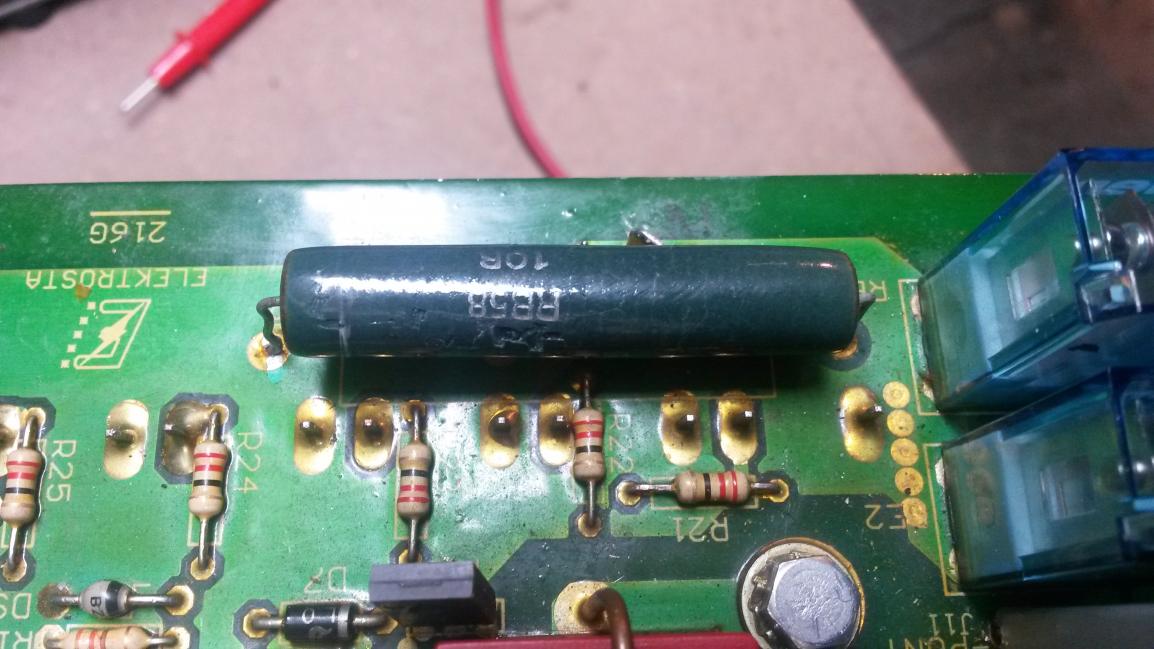

Essayez de repérer la résistance de pré-charge. C'est en général une grosse résistance qui doit être à côté de 2 relais.
Elle peut ressembler à ça :
Inspectez la bien en détail, et si vous avez un multimètre, mesurez sa valeur.
Vous devriez avoir une valeur de l'ordre de quelques Ohms (22 sur mon poste). Si vous avez une résistance infinie, ce sera un premier signe.

- La résistance de pré-charge ; c'est exacte à côté de 2 relais, en céramique carré blanche Valeur dessoudée 11W 4,7 Ohms Valeur lu 5,3 donc je pense correcte du moins pas coupée.
Alors je vais cherche encore un peu un autre signe ;-)

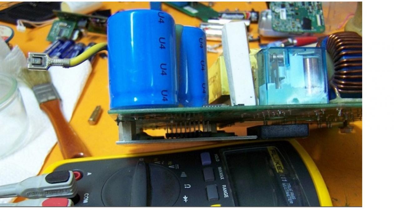

bonjour a tous , je vois que les pannes sur les postes a souder sont toujours d’actualité, en ce qui concerne la chute de votre poste a souder , il est fort probable ,q'il y est une ou plusieurs soudures de "cassées" sur la carte comme il a été dit dans les commentaires précédents! il est vrai il est très difficile de détecter la ou les soudures qui sont cassées ,,des mesures avec un ohmmètre ne donne pas toujours la bonne information (contact des pointes de touches avec le vernis de la carte qui présente un isolant parfait a la tension de l'appareil de mesure et celui-ci ne détecte rien ou n'importe quoi !! donc ,ma méthode va ce résoudre refaire une "chauffe" de toutes les soudures avec un nouvel apport de soudure,, avec une fer a souder qui sera de bonne qualité donc réglable en température par rapport a la surface de la soudure , et l'utilisation un fils d’étain a souder de bonne qualité ( ne pas utiliser la soudure étain qui doit servir a souder les tuyaux de plomberie!!! mais une soudure avec un pourcentage d’étain suffisant l et associées a un décapent de bonne qualité(important décapant intégré a la soudure ,bien entendu) et dans l'ordre des actions on commencera par les grosses soudures , on testera le fonctionnement après avoir effectué la "chauffe" des soudures du transformateur (a exemple) attention il faudra bien remettre HORS TENSION le poste si l'on doit de nouveau refaire d'autres soudures!!
Cela peu paraître un peu compliqué pour une personne qui ne pratique pas la soudure sur des circuits imprimé avec des composant fragiles.. ,mais cette méthode réussi très souvent , car un choc détruit très rarement un composant,, la panne est souvent due a l'effet de masse sur les composants qui sont lourds et soudés sur la carte ( cas du transfo du GYS 3200 réchauffer toutes les soudures)(ainsi que toutes les soudures du bloc puissance qui est monté sur le refroidisseur ) les gros condensateurs , ou résistances de puissance, potentiomètre de réglage etc.. !! pour ma part je recherche toujours un schéma pour dépanner mon GYS 3200 !! bon courage pour le dépannage, et si besoin est ,,donnez des infos sur la suite a donner! :rolleyes:
Une autre précaution très importante :
attention aux gros condensateurs chimiques chargés à 320 V.
Il leur faut plusieurs minutes, une fois que le poste est hors tension, pour se décharger complètement.
Donc même avec le poste éteint, vous risquez une électrocution qui peut être fatale.
Prenez garde !
Donc, avant d'aller promener vos mains, n'hésitez pas à mesurer la tension aux bornes de condensateurs, pour vérifier qu'elle est bien redescendue.
Une astuce que j'utilise pour vider les condensateurs rapidement : je connecte une ampoule 230 V aux bornes de condensateurs, une fois le poste éteint.
Ça fait une petit pichenette de lumière, puis plus rien.
Avec ça, la tension baisse instantanément.
