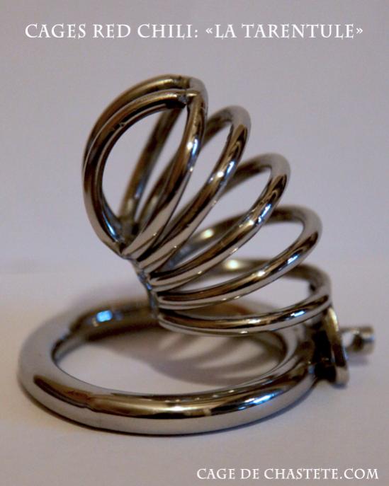

bonjour , serait il possible d'avoir une photos de vos fabrications .
Aken- En ligne le 03/02/2015 à 16:36 (4 messages sur soudeurs.com)
21/12/2014 19:29:05
Pour les curieux:
Sinon si quelqu'un peut répondre à mes questions je suis preneur! Merci.
