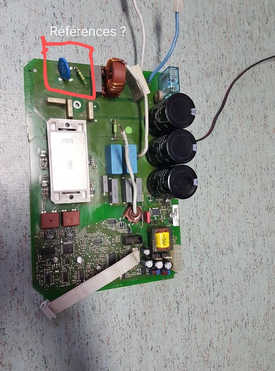

Je viens demander de l'aide, car j'ai prêté mon poste Fronius Transpocket 1500 et il ne fonctionne plus.
Donc je l'ai ouvert et les 2 composants entouré en rouge sur la photo trouvé sur internet sont brûlés.
En le démontant je me suis rendu compte que le câble est coupé et à flashé.
Je suppose que c'est çà qui à fait cramé les composants. Car la personne qui l'avait ne sais pas comment cela à commencé.
Le truc bleu ça doit être une varistance qui protège des surtensions, elle est entre phase et neutre. Et la résistance verte ce doit être un résistance de puissance.
Est ce que quelqu'un à le schéma ?
Sur certain poste il y a des truc écris sur le plastique qui isole la carte électronique de la carcasse.
On peut voir ça dans cette vidéo https://youtu.be/lQw_GZ8B9_U?t=112 mais c'est juste le schéma de branchement des cartes.
Si quelqu'un pouvait me donner la référence des composants entourés sur la photos , ce serait super sympa ?
