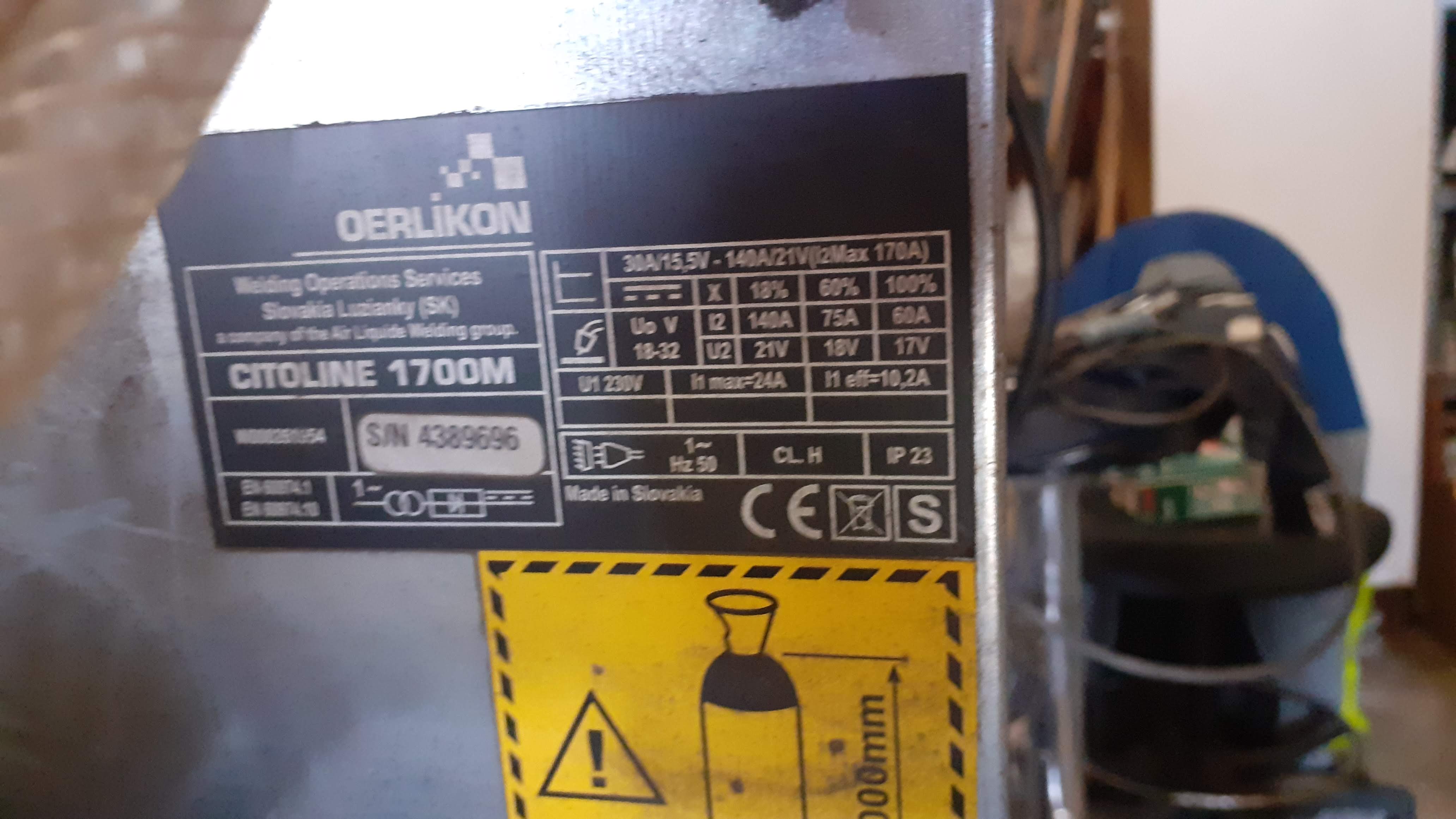

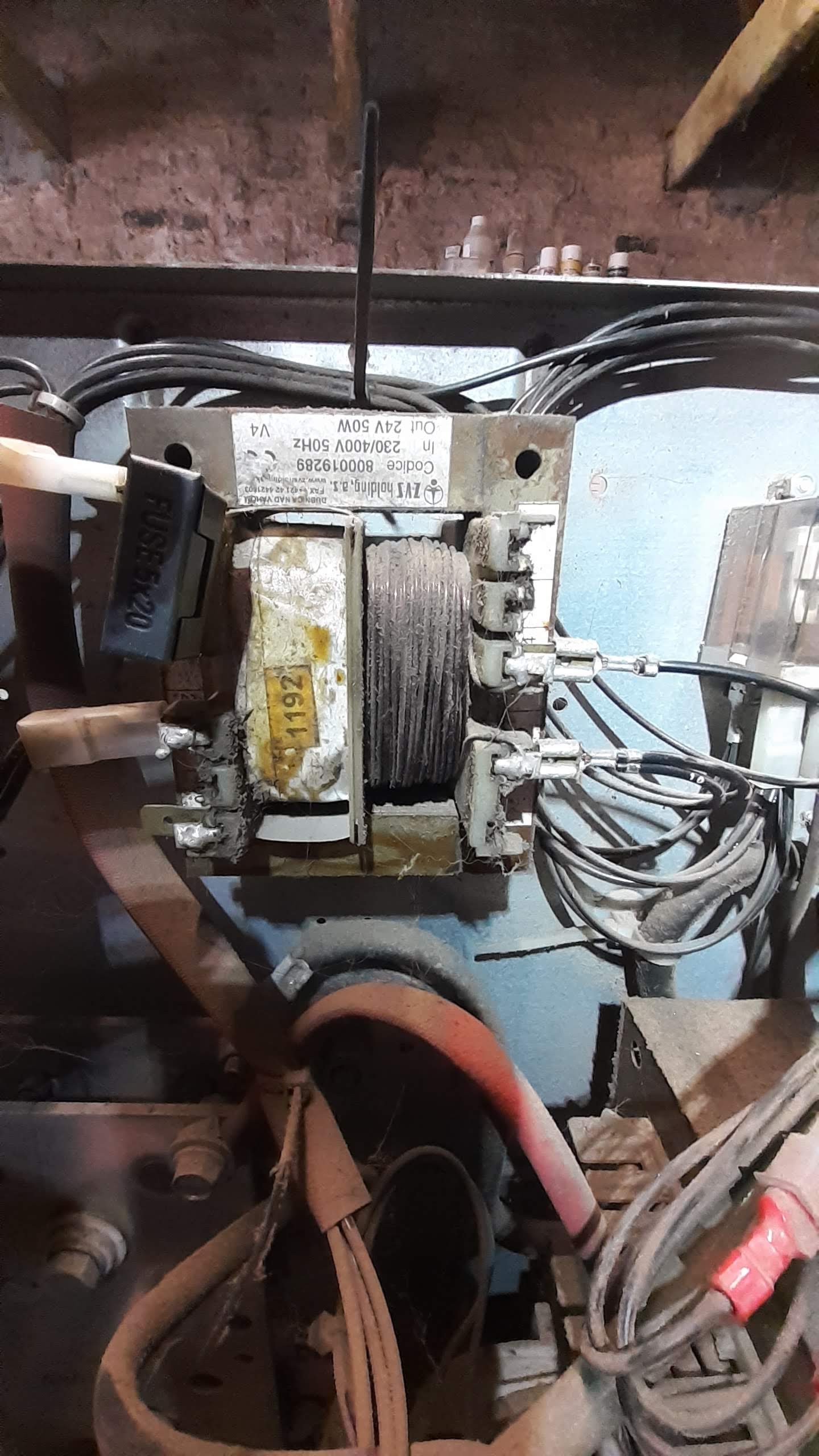

J'ai une panne sur mon poste Citoline 1700M OERLIKON
Le fusible saute (5x20mm F1L 250V);
On a installé un nouveau porte fusible; les anciennes connexions étant complétement oxydées/collées ( cassées au démontage). Dés mise sous tension, le fusible grille.
Auriez vous des pistes ? Un ami électronicien aprés avoir testé les tensions en divers endroit de la machine suppose que le problème vient du transformateur sur lequel est positionné ce fusible.
A quoi sert ce transformateur ? Comment en trouver un nouveau/équivalent ?
