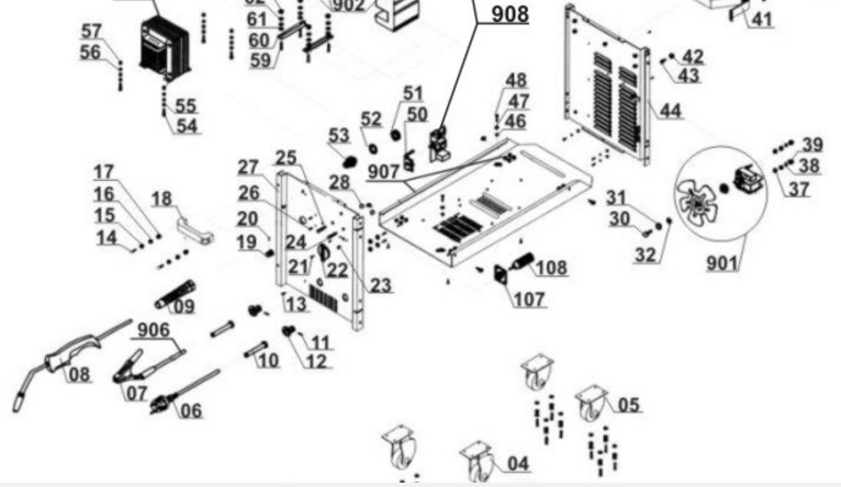

Mon poste einhell BT-GW 170 a le commutateur de puissance bloqué au max plus moyen de le baisser
Il s'est bloqué quand je faisais des tests et que je montais la puissance au fur et a mesure est arrivé au max j'ai voulu la redescendre mais pas moyen
Avez vous eu déjà ce problème ?

Le souci c'est de le trouver en pièce détachée
De plus c'est la marque EINHELL
Et par chez moi en Moselle je ne sais pas si je vais trouver un revendeur.
Sur leur site web EINHELL je trouve la vue eclatée mais il n'y pas le commutateur donc pas de référence
05/03/2017 08:26:44
effectivement je viens de regarder la vue éclatée
sur le lien en dessous
la pièce 109 d après la traduction correspond (gear shifting switch switch )( commutateur changement de vitesse ) on va dire changement de puissance plutôt:D à 43.83 euros
mais sur le dessin c est une petite barre
je pense qu il serait bien pour vous de les appeler pour plus d infos

c est mème pire que ça beaucoup de numéros sur l éclaté ne correspondent pas sur la légende:(
je viens de regarder par exemple le dessin du pont redresseur identifié 66 sur l éclaté
et sur la référence c est indiqué que 66 c est un thermomètre ;)
le pont de diode c est 67 sur la référence :(
c est honteux de la part de Einhell même pour moi qui connait le dessin d un pont de diode je serais obligé de leur téléphoner pour être sure de commander la bonne pièce:mad:

Bonjour, je voudrai réparer un vieux poste Einell BT-GW 170, j’ai rembobiner le primaire du transfo afin de lui redonner vie, mais vu son âge je n’ai pas le schéma électrique complet.
Le sélecteur de puissance a été complètement fulminé et certains câblages sont à refaire.
Il y a surtout une valeur sentimentale, c’était le poste de mon beau-père.  ser.-Nr.:RS-2133  Bj.:2008/08
