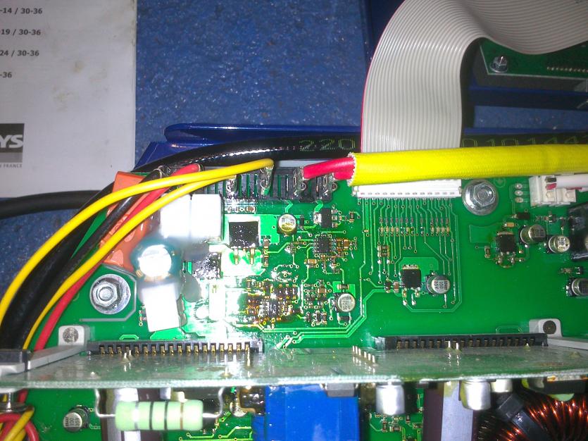

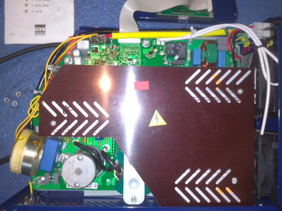

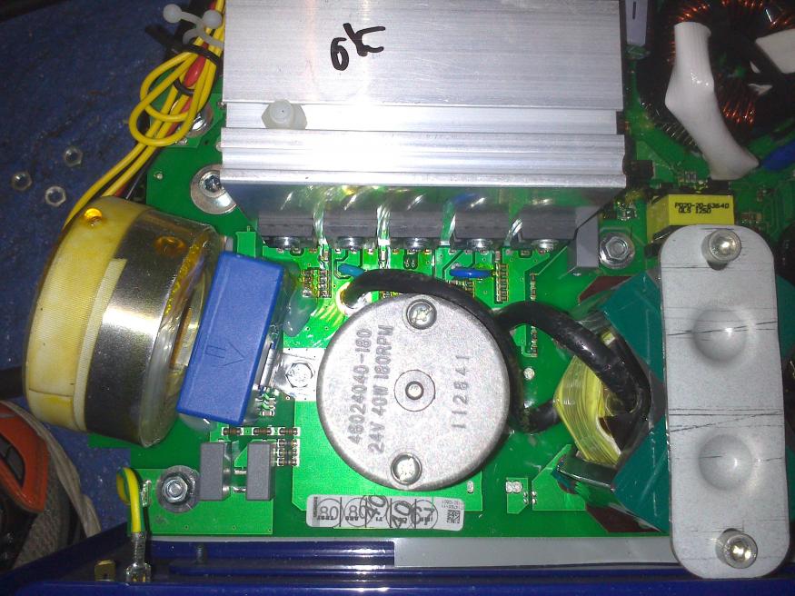

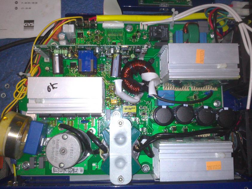

la j ai démonteé la protection
ici on peut voir les fils qui arrive de la torche , en jaune !!
et la on peut voir ( une sorte de transformateur ) les sorties sont relié au borne + - , donc c est lui qui doit envoyer la puissance , mais comment le testé ?
Merci d avance !!!
