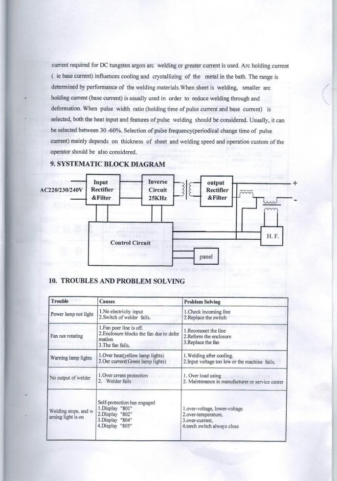

Display "805" : "torch switch always close" ce que je fais je lâche le contact.

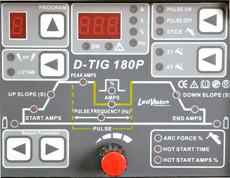

je joins une photo de la façade du poste si cela peut aider à reconnaître le modèle concerné.
J'ai vu d'autres postes de marques différentes avec cette façade après l'intérieur je ne sais pas s'il sont identiques au mien n'étant pas technicien

vous avez des programmes peut-être que vous êtes sur un qui n'est du tout adapté, avez-vous par ailleurs essayé le mode 2 temps

j'ai essayé tous les programmes en mode 2 temps même problème il y en a 9 exactement dont 3 ou 4 en mode stick soudure à l'arc.

La face avant ressemble aux poste IMS.
J'ai regardé dans la doc que j'ai, il n'y a pas les messages d'erreur

Oui c'est vrai qu'il ressemble aux postes ims extérieurement. Je crois bien qu'il va repartir en SAV je suis très déçu

v oila pour toi Tof24 si cela peut t'aider un jour si tu as la même façade
neonlight En ligne le 24/05/2014 à 08:54 (19 messages sur soudeurs.com)
23/02/2014 18:28:03
voila pour toi Tof24 si cela peut t'aider un jour si tu as la même façade

Désolé que tu doive l'envoyer au SAV.
Merci pour les schéma.
