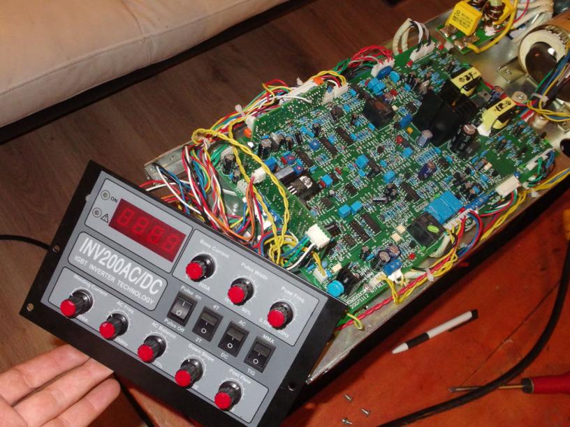

J'ai regardé de plus prés mon poste en panne, quji ne permet pas de régler le courant, même en mode pulsé.
En TIG DC, il reste figé à 10A. Mais il fonctionne bien à ce courant là. Donc l’électronique de puissance semble être parfaitement OK.
Lorsque je passe en TIG AC, le courant passe vers 26A, je crois. C'est normal, mais une fois de plus, je ne peux pas le régler.
J'ai scruté de plus prés la carte mère de commande, au moins pour trouver les connexions des réglages de courant.
Les potentiomètres en question (Base Current et Welding Current) ne sont pas alimentés. Il y a donc (au moins) un problème de génération de cette tension.
Des idées? J'aimerais éviter d'avoir a changer la carte complète...
Dans la photo précédente, les inscriptions "ON" et "OFF" sont relatives a des LED de la carte.
Lorsque le poste est allumé, en mode TIG, les led "ON" sont allumées.
Pendant la soudure (en tout cas lorsque j'appuie sur le contacteur de la torche), les 3 autres "OFF" s'allument aussi.
Les réglages de Base Curent, Welding Current et la pédale sont reliées à un petit circuit imprimé vertical, avec un petit relais intégré qui permet probablement d'utiliser le signal de la pédale à la place de Welding Current lorsqu'elle est connectée. Mais sur ce petit circuit imprimé, je n'ai pas non plus de tension qui alimente les potentiomètres en question.
Toute aide ou suggestion est bienvenue...

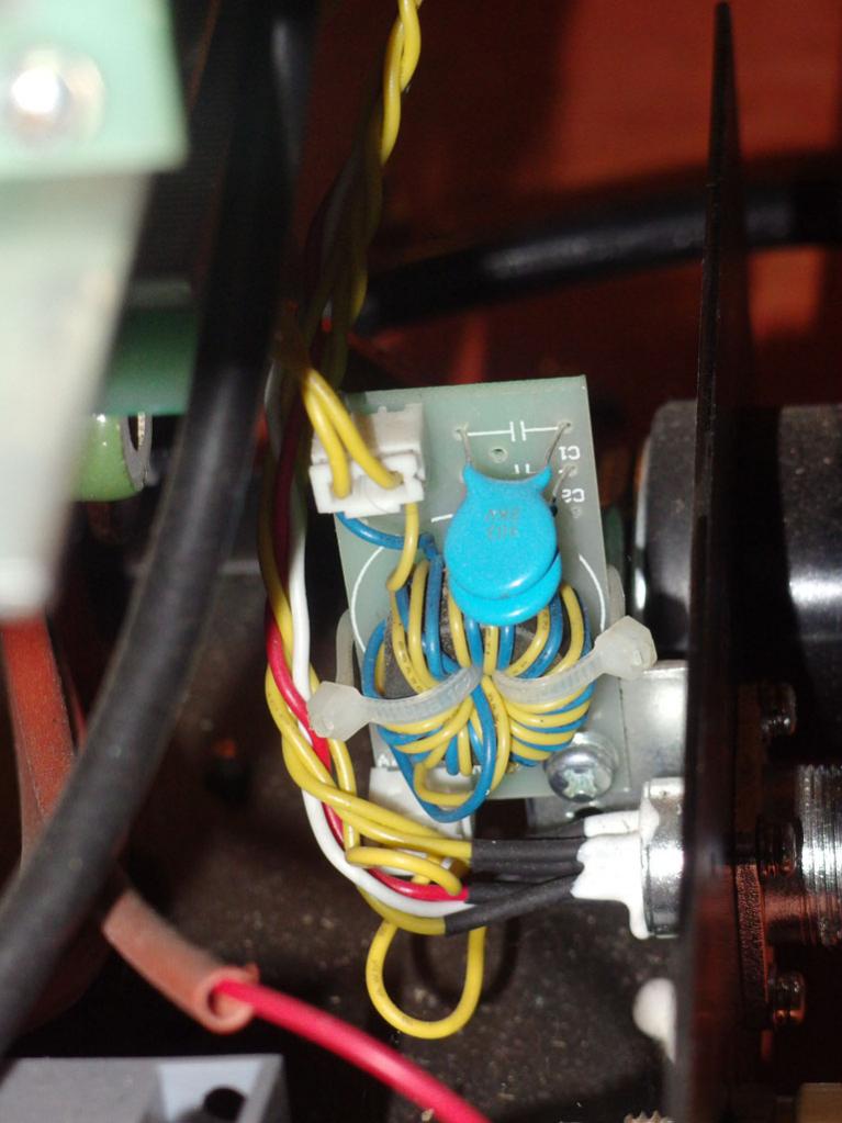

19/11/2013 14:02:56
ci joint la petite carte où sont reliés les potentiomètres de réglage de courant.
Le micro relais permet d'utiliser, semble t il, soit le "welding current" de la face avant, soit celui donné par l'éventuel potentiomètre de la pédale.

J'ai dit une connerie pour ce qui est de suivre les pistes, quand elles sont couvertes par les IC on ne voit effectivement plus rien.
La dernière fois que j'avais refait un schéma c'était pour un circuit tout simple. Les potentiels pourraient être séparés galvaniquement ou il pourrait s'agir d'un même circuit mais avec des liaisons à impédances élevées.
A vue d'oeil on dirait que l'électronique est assez conventionnelle, avec une flopée d'IC peu exotiques et heureusement en boîtier DIL, ma supposition est que les potentiomètres agissent localement pour les différentes fonctionnalités (p.ex. tempos, rapport cylclique de PWM, etc.).
Si les commandes de plusieurs potentiomètres ne fonctionnent pas il pourrait s'agir d'une tension de commande mais dans ce cas il y a de fortes chances que d'autre fonctions ne marchent pas non plus.
Apparemment la carte piggy-back ne comprend pas de composants actif, je vois juste un relais Omron, quelques condos et des résistances. Après il faudrait voir ce qui se passe sur la carte de commande principale.

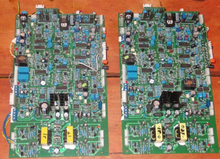

19/11/2013 16:46:06
tiens, je viens de trouver encore un poste qui utilise semble t il la même carte mère (ou une des variante en tout cas) ici :

19/11/2013 20:27:58
Comme les Chinois sont les champions de la copie il n'est pas exclu que le layout complet ait été copié 1:1 et se retrouve dans différents produits concurrents.
Il est tout aussi plausible d'avoir un seul fabricant qui produise un appareil de base décliné avec divers habillages, parfois même pour des marques pas totalement inconnues.
Le scan est un peut petit, je n'arrive pas à tout voir en détail.
La petite carte de la photo pourrait-elle être la carte alimentée par le Control Transformer T6 du schéma?
Mais le dessin ne correspond pas (je n'arrive pas à lire les légendes).
Il faudrait commencer par voir s'il y a un petit transfo auxiliaire qui alimente cette carte.
Ce qui me surprend un peu, c'est que le poste fonctionne alors que seuls quelques réglages sont inopérants. Il n'y a qu'une carte de commande principale?

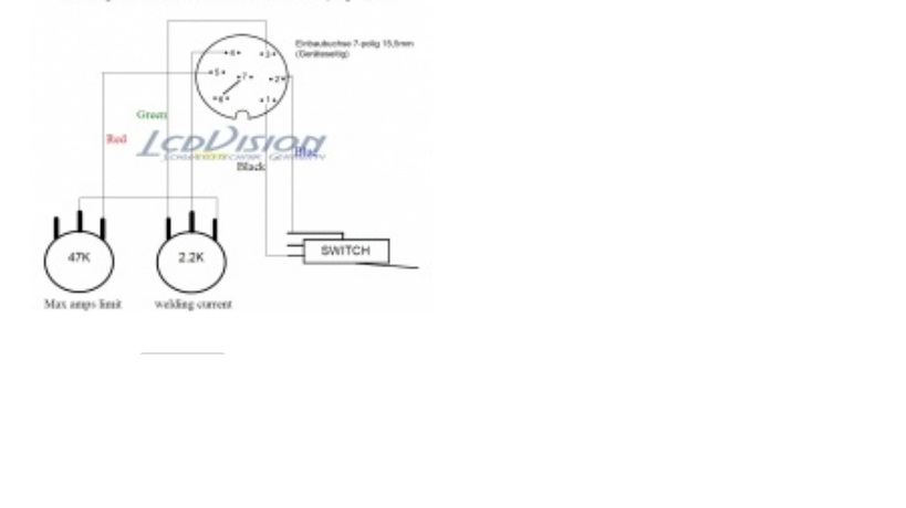

Ne faudrait-il pas exploiter au maximum la piste du relais HS.
Si ce relais commute bien entre la pédale et le panneau il est possible que le schéma de la pédale soit le suivant issue du site
http://lcdvision-schweissgeraet.de/Foot-Pedal-K1-for-IGBT-Inverter-with-7-pole-plug-155mm que je viens d'acheter pour mon igbtig de chez imservice (même poste).
Sur la pédale que j'ai effectivement reçu il n'y a qu'un seul potar et le max est réglé sur le poste.
Des postes plus basiques comme le votre nécessitent sans doute le potar de max plus le potar de la pédale elle même (me fais-je bien comprendre).
J'avais relevé la couleur des fils dans le poste avant de commander et j'avais remarqué que les deux fils du strap étaient de la même couleur (gris). Toutes les broches du connecteur étaient effectivement équipées comme sur la pédale et de couleurs différentes. J'imagine que le strap sert à "détecter/switcher" la pédale.
Une note intéressante: mon boitier est le même mais le tableau de bord est entièrement numérique.

La petite carte de la photo, qui sert d'interface avec les potentiomètres de réglage de courant, est pluggée verticalement sur la "control board" du croquis.
On pourrait très bien se passer de cette carte, et mettre directement les potentiomètres sur la carte mère sans passer par cette petite carte qui ne sert qu'à faire un aiquillage entre le potar "we'lding current" et celui éventuel de la pédale. C'est ce qui est représenté sur le croquis en noir et blanc.
C'est donc un design relativement évolutif, avec des options possibles suivant les petites cartes que l'on ajoute (comme pour le pulsé, par exemple).
La carte alimentée par T6 est une autre carte, bien plus grande, que j'ai aussi, et qui sert visiblement pour la génération du signal AC.
J'en doute, car le relais ne commute que la pédale avec welding current, mais n'agit pas sur base current.

20/11/2013 14:46:09
Oui c'est vrai, on voit bien que les pistes bypass le relais.
Le fil blanc qui part en sauvage du potar welding current c'est quoi?
Sur le schéma on ne voit (à droite) que le potar de basic current.
Ou est l'autre?
A part essayer de relever le schéma je ne vois pas.
Il faut noter qu'il est possible que les potars ne soient alimentés que quand c'est nécessaire.
Comme je n'ai aucune idée quand à la façon d'utiliser ce poste je ne peux pas trop faire d'hypothèse sur le principe, sinon que tout est à découpage et que donc il y a sans doute un peu partout des comparateurs de tensions entre une référence (issues des potars) et une tension issue d'un générateur de rampe.
Sur le mien c'est une roue codeuse donc rien à voir.

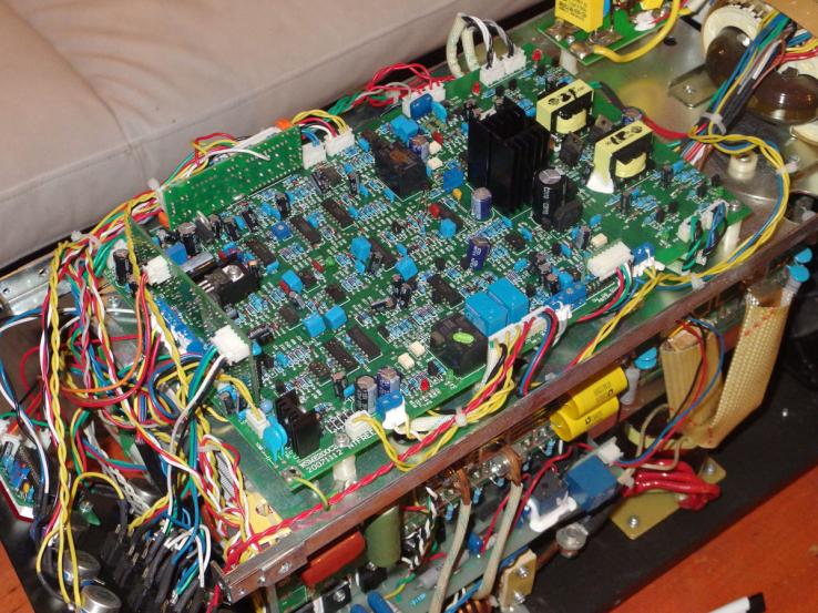

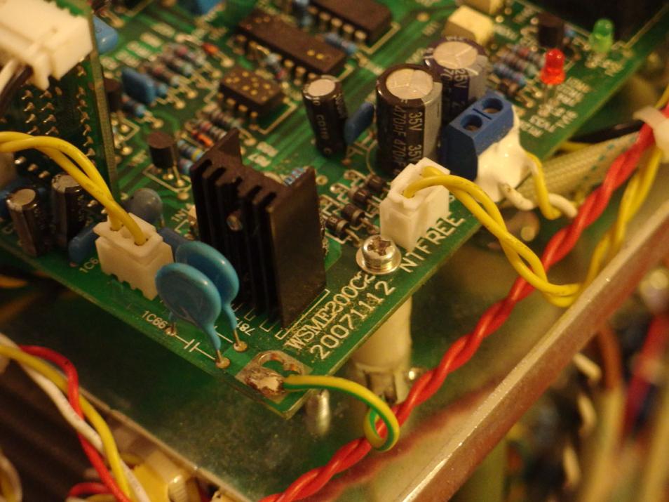

24/11/2013 15:51:38

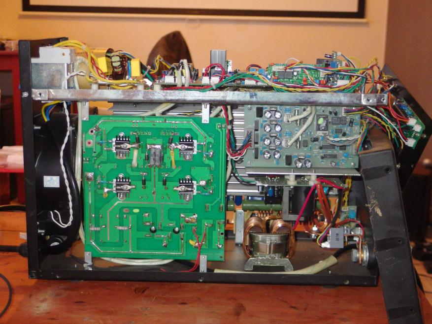

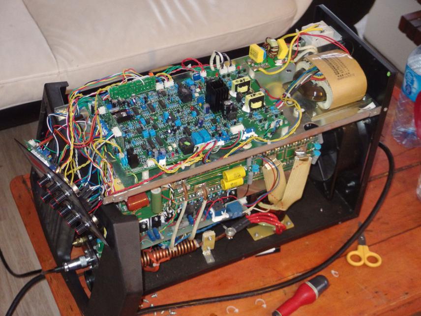

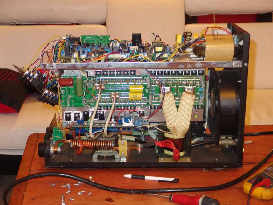

Pat, suite à ta demande, voici quelques photos d'ensemble du poste...
vue d'ensemble, avec la carte de controle principal a l'horizontal sur le dessus :
Côté droit avec la carte de puissance verticale :
Carte de commande principale :
Panneau de commande (in retrouve ce même paneau, avec les bontons agencés autrement, sur d'autres postes de marque différentes...
Petit circuit au niveau de la prise de la pédale ou de la commande de la torche :
Reference du circuit imprimé WSME200C2 20071112 NTFREE, que l'on retrouve aussi sur d'autres postes :
cartes verticales sur la gauche. La plus petite est reliée aux boutons de réglages des paramètres AC
Le technicien du vendeur ebay TIGMIG Italia me dit que c'est surement la carte mère.
Je vais essayer de lui demander de m'en envoyer une pour que je la monte, et pour m'éviter d'avoir a renvoyer le poste en Italie, d'autant qu'il n'est plus sous garantie.

Merci pour les photos. Il y a plus de cartes que je ne pensais. Dans l'ensemble pour du chinois ce n'est pas si mal que ça, ce n'est pas le top du top mais il y a bien pire (même parfois même en européen).
En faisant une recherche pour WSME200 on découvre que cette carte doit faire partie de pas mal d'appareils vendus sous différentes désignations.

Bonjour. J'ai cherché a contacter IMS pour voir s'ils pouvaient obtenir la carte de contrôle du poste.
J'ai trouvé différents sites et adresses, mais une d'entre elle m'a rapidement répondu, c'est ims.a@aliceadsl.fr de IGBTIG Soudage - IMServices
Elle m'a demandé confirmation de la référence exacte du circuit imprimé, et m'a envoyé ce matin un devis clair.
Bon, ça revient à 130 EUR port et TVA inclus, mais je suis ravi de leur réaction en tout cas, et surpris de trouver une telle pièce détachée pour un poste chinois pas cher.
Bravo IMS.
J'attends la réponse du vendeur Italien, pour voir s'il peut me proposer cette carte aussi, avant de passer commande chez IMS.
Je rêve toujours cependant d'avoir le schéma de câblage pour vérifier que ce n'est pas une alimentation extérieure qui est HS.

09/12/2013 09:14:08
Démontage du circuit imprimé sans problème.
Les soudures sont visuellement correctes. Pour du matériel chinois pas cher, je m'attendais à l'achat à bien pire.
Par contre, le circuit a été verni après soudure, du coup, il est très difficile de les refaire.
Je viens de passer commande d'un circuit neuf chez IMS pour changement.
J’espère que c'est bien cela qui est en cause!
La suite au prochain épisode.

J'ai bien reçu rapidement la carte de contrôle proposée par IMS.
Bonne surprise : c'est exactement la même que celle montée sur mon poste. Même les petites corrections et composants montés "en l'air" sont identiques.
Autre bonne surprise : les petites cartes "filles" montées verticalement sont aussi présentes.
Mauvaise surprise : il ne s'agit pas d'une carte neuve, mais d'une pièce qui a été démontée (en coupant les fils) sur un ancien poste. Ce n'est pas grave en soit, et j'aurais quand même acheté la pièce si je l'avais su.
Montage sans problème et ... ça marche!
Mon problème est donc résolu.
Merci à tous d'avoir partagé vos idées et suggestions.
En particulier R8evolution qui m'a mis sur la piste de IMS, et IMS, bien sûr pour le service rapide et avoir la réponse à mon problème.
