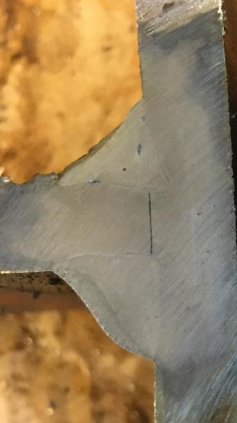

En effet j'avais déjà pu lire ici même sur le forum, que plus que 5mm en descente ça ne devrait pas se faire.
Exactement pour des raisons de collages surtout au niveau des pieds du cordon et qu'elle serait inévitablement creuse.
Je pense également que sur des fortes épaisseurs les valeurs de gorges sont difficilement respectables.
Alors pour nous ce sera des fers plats de 8mm, en deux passes.
Bien sûr j'ai constaté que plus la première passe est large et moins elle est pénétrée à la racine.
Je dois donc bien orienter mon arc sur la tôle pleine, car l'angle vif sera fondu au passage (env 15m de fil et pas loin de 30 volts).
Aussi la vitesse de déplacement doit être très rapide et régulière avec un angle de torche proche des 90 sur première passe.
J'ai pu tricher une fois pour m'entraîner avec trois passes rapides en quinconce, plus une passe de remplissage/finition mais mon formateur m'aurait demandé de mettre à la benne pour des raisons de zone affectée thermiquement et ça se comprend..lol.

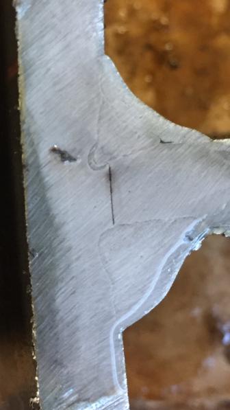

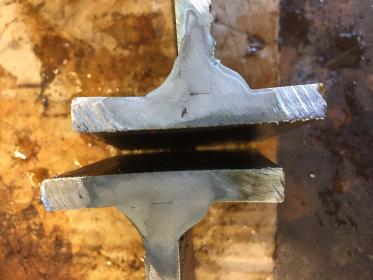

Sur la photo que je vous présente il s'agit évidemment de la plus creuse sur fer plat de 10, car l'autre angle en face est une PB sl (monopasse) .
Je dois préciser que nous sommes recrutés pour un acteur majeur de la construction modulaire qui fait des châssis CE avec soudure sur grenaillé prè-peint de 3 à 5mm et zinzimir de 2 à 3 mm.
