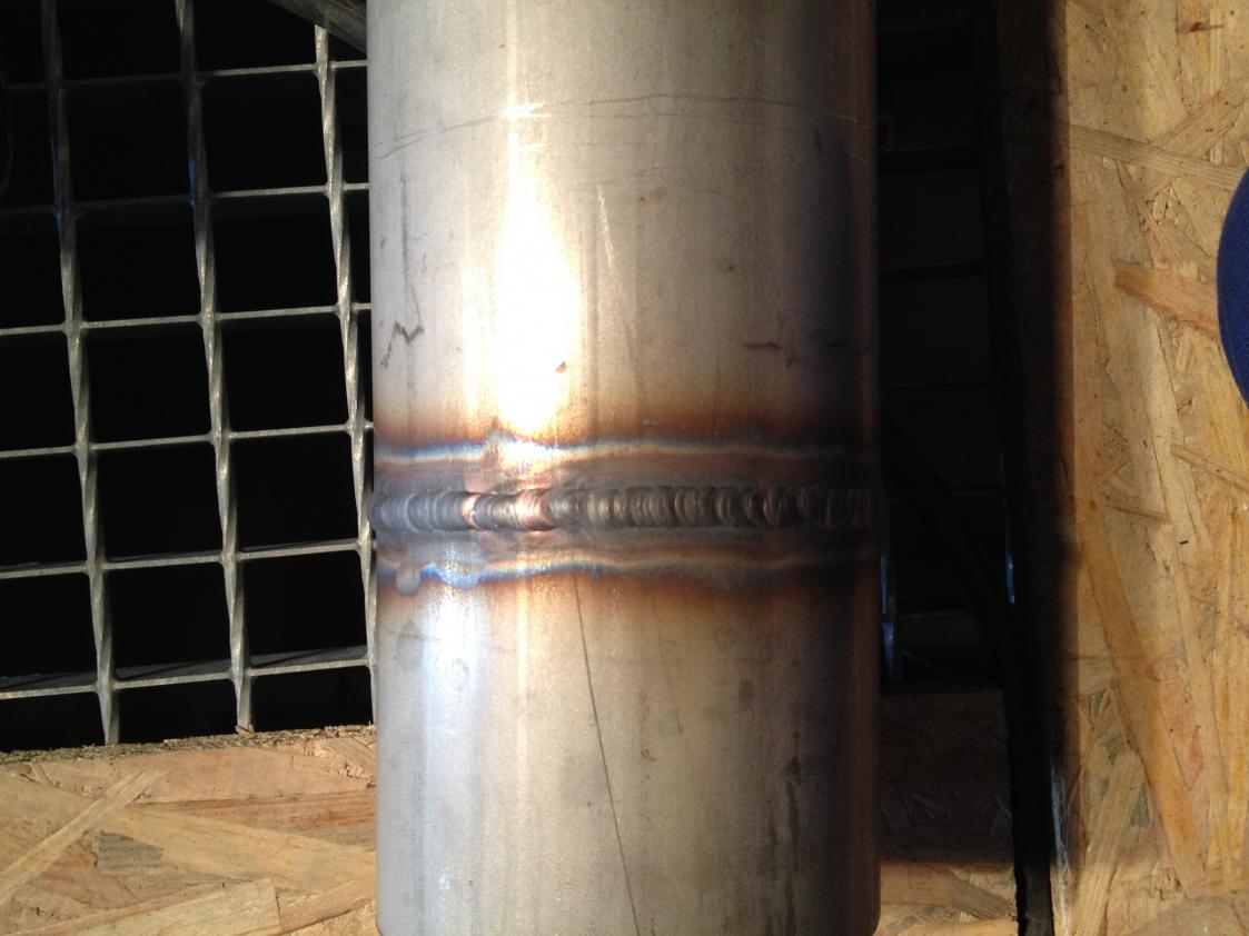

Je pensais en faire une sur tube INOX toujours en HLO45, il nous est seulement possible de souder sur des tubes de environ 60x1,5 ou 2 mm
Voici ma première soudure en HLO45 sur tube inox faite en stage en entreprise (également ma 4éme soudure sur tube INOX autant dire que ce n'est que le début... et ce n'est pas parfait loin de là), je n'ai pas encore pris le temps de me concentrer déçu en formation car très méticuleux dans mon travail, je préfère passer à l'exercice suivant quand ma pièce ne présente aucun défaut mais je me considère en avance par rapport à la plupart de mes collègues de formation.

La photo de ton éprouvette en inox est nettement celle d’un soudeur débutant, ça manque de fluidité dans le geste et je pense que tu es peut-être en défaut de forme.

Et le tube inox sur lequel je "m'acharne" un peu en ce moment :D car retassure ce qui me semble est éliminatoire.
A propose de ce tube inox j'ai un tungstène de 2.0 avec buse de 8 (peu être trop) et vais essayer demain avec un de 1.6 et du métal d'apport de 1.8 ou 1.6 mais que me conseillez vous réellement.
Je règle le débit d'azote à 3l/min ce qui me semble suffisant en contrôle visuel... et l'argon à 15l/min
Ces réglages vous semblent-ils correct ou non ?
Pouvez-vous m'en dire plus et/ou me donner des conseils ?

Pour ton tube inox, les retassures sont dues à un évanouissement trop court ou inexistant. Il te faut 3 secondes pour assurer.
Le changement de diamètre de tungstène ne t'apportera rien.
Ton débit d'azote est correct si ta péné est blanche.
Pour l'argon, il faut le réduire d'abord pour faire des économies. Ensuite il a une grande influence sur la pénétration.
Si tu en mets beaucoup ton bain va être refroidi et il va faire du "surf" en surface, donc moins de péné. Tu verras qu'en réduisant ton gaz à la torche, tu devras aussi réduire l'intensité !
Le réglage du gaz à la torche pour la gestion de la pénétration et du taux de ferrite est une technique peu connue.
Donc 5 litres avec un diffuseur à tamis, et 8 litres avec un diffuseur direct, c'est plus que suffisant.
Personnellement je préfère du métal d'apport de 1,2 mm pour cette soudure, pour la précision qu'il procure. Mais pas au delà de 1,6 mm. Le diamètre 2mm va stopper la progression régulière du bain a cause de sa grosse goutte.

D'accord oui j'ai équipé la torche d'un diffuseur à tamis, j'avais au départ 8litres mais la soudure "moussait" comme si je n'avais pas de gaz... et un collègue stagiaire m'avait dit qu'il fallait 15 litres ce qui me semblait énorme ! Je vais essayer demain avec ces réglages et nous disposons de métal d'apport d'1,2 donc parfait.
J'ai réglé évanouissement sur 5s et idem un collegue m'avait conseillé 7 ce qui est beaucoup trop pour ma part...
Je t’embête un peu mais qu'en est-il du tungstène ?

Tu vis dans le luxe si tu as un diffuseur à tamis. Il y a moins de turbulences et l'aspect est meilleur.
Le changement de tungstène ne t'apportera rien ou si peu. En entreprise tu auras rarement le choix, on s'adapte. Mais soigne l'affûtage. Il y a des articles intéressant à ce sujet sur ce site (merci Dominique).
Prégaz : 1s (pour établir la protection gazeuse avant l'allumage de l'arc)
Montée : 2s (pour protéger la pointe à l'allumage et reconnaître le paysage)
Intensité : autour de 45 ampères (avec un métal d'apport de 1,2 mm)
Evanouissement : 3s (pour éviter les retassures de cratère , le p'tit trou dans le cratère de fin de cordon)
Postgaz : 6s (pour protéger l'électrode et le bain en cours de refroidissement )

J'ai travaillé mon tube inox sans relâche et voici les paramètres qui me correspondent (après avoir essayé plusieurs réglages et différents diamètres de métal d'apport) :
Buse de 7, tungstène de 2, métal d'apport de 1,6 et intensité à 50
Pour pointer : "points flash" (montée à 0 et évanouissement à 0)
Pré-gaz : 1s
Post-gaz : 5s

Bonjour Alpha87,
Il faut que tu inertes ton tube durant le pointage.
Même si tu ne vois pas de rochage après ton pointage, il peut rester logé dans l'épaisseur et venir flotter en surface de ta pénétration après soudage.
Ton tube sera alors refusé en contrôle visuel.
Sur chantier je pointais souvent mes tubes inox monopasse sans inertage, parce que les pénétrations n'étaient pas visibles et les contrôles radios ne détectent pas ces petits éléments rocheux en surface de péné.
Mais gare au contrôle endoscopique !
As-tu essayé le fil de 1,2 mm ? Dans ce cas il faudra passer à 45A.
On peut avoir une photo ?

oui... pas précisé SavoirFer mais bien entendu que le j'inerte le tube... il y a également la préparation au préalable avec découpe sur scie orbitale, fraiseuse... mini chanfrein extérieur avec meuleuse disque à lamelles pour ma part (certains le font le chanfrein en intérieur) mis à par si on a un inox prêt à souder... etc.
Voici mon ressenti :
J'ai essayé avec les réglages que tu m'a conseillé mais ça ne me convenais pas car le bain mettait du temps à monter en départ de soudure, puis il fallait amener trop de métal sur le 1.2 à mon gout par la suite pour obtenir un cordon légèrement bombé avec une bonne péné. J'ai alors ajusté selon le rythme auquel je soude avec les paramètres décrits ci-dessus.
ps : j'ai également essayé avec du 2 et 2.4 mm, avec plusieurs tailles de tungstène, modifié les débits d'argon et d'azote, de l'évanouissement afin d'éviter les retassures.
Je vais publier une photo (je n'en ai pas encore pris), étant néophyte et d'un point de vue extérieur (celui de mon formateur) la soudure serait qualifiante, de mon point de vue la soudure n'est pas très régulière mais une fois contrôlée visuellement la péné semble acceptable et le cordon extérieur également.

Bonjour Alpha 87,
On faisait le petit chanfrein extérieur pour les anciens qui perdaient un peu la vue.
Quant au chanfrein intérieur, je n'en ai jamais entendu parler, je suppose que c'est pour faciliter la pénétration ?
Attention, ces petits arrangements avec le DMOS peuvent être retoqués par l'inspecteur, et c'est très déstabilisant pendant le passage des qualifs de recommencer sa préparation et de s'habituer à un nouveau joint.
Pour le diamètre de métal d'apport le 1,6 mm est parfaitement adapté.
Le 1,2 mm permet simplement une plus grande finesse dans le dépôt de métal ; l'apport rapide de métal vient avec l'entraînement.
Pour le relief de ta soudure, il doit être au minimum de 0,5 mm. Pour le maximum tu dois utiliser cette formule : h = (0,15 x L) + 1 .(ISO 5817. C).
"h" étant la hauteur de cordon MAXIMUM autorisée et "L" étant la largeur de ton cordon.
Si tu l'appliques sur ta soudure, en considérant qu'elle a une largeur "L" de 6 mm, tu obtiens une hauteur MAXIMUM autorisée de h = 1,9 mm.
Ce qui n'est pas grand chose quand on y regarde de près !
Comme tu décris ton ressenti, peux-tu décrire les signes qui t'indiquent que tu es en pénétration ?
En tout cas, je te félicite pour ta persévérance et pour ta curiosité.
Bonne chance pour tes examens.

Bonjour SavoirFer,
oui le chanfrein intérieur diminuerait le risque d'excès de péné excessive, pour te dire je n'ai pas éssayé mais mon collègue m'a fait une soudure acceptable de cette façon. Je n'aime pas l'idée car l’effondrement pourrait survenir sans que l'on puisse le rattraper... je le fait en extérieur comme les vieux oui :o simplement pour mieux voir.
Merci pour ce calcul, intéressant... à savoir.
Je n'ai aucuns signes, c'est simplement le contrôle visuel une fois le tube découpé. un cordon intérieur régulier avec une largeur moindre que celle du cordon extérieur.
Une fois mon cordon extérieur brossé, la couleur est la même que celle du tube inox et le cordon de péné est blanc ou légèrement bleuté.
Merci pour ton aide et tes encouragements, ça m'a couté quelques brulures à la main mais c'est le métier qui rentre... j'aurais aimé avoir une formation avec un coté plus technique et plus poussé mais c'est déjà un début... je n'ai pas envie de m’arrêter là ça c'est sur :D
