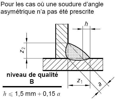

Premier critère d’acceptation d’une soudure d’angle
Le premier critère d’acceptation est le défaut de symétrie (Défaut N° 512) d’une soudure d’angle selon NF EN ISO 5817:2014
Si a = 2,1 mm alors Z1 = 3 mm et Z2 = 3 mm
si légère dissymétrie h doit être < 1,8 mm ou = 1,8 mm maxi
Si a = 3,5 mm alors Z1 = 5 mm et Z2 = 5 mm
si légère dissymétrie h doit être < 2 mm ou = 2 mm maxi
Si a = 5,0 mm alors Z1 = 7,1 mm et Z2 = 7,1 mm
si légère dissymétrie h doit être < 2,25 mm ou = 2,25 mm maxi
Si a = 7,0 mm alors Z1 = 10 mm et Z2 = 10 mm
si légère dissymétrie h doit être < 2,5 mm ou = 2,5 mm maxi
Si a = 10 mm alors Z1 = 14,5 mm et Z2 = 14,5 mm
si légère dissymétrie h doit être < 3,0 mm ou = 3,0 mm maxi
Si a = 14 mm alors Z1 = 20 mm et Z2 = 20 mm
si légère dissymétrie h doit être < 3,6 mm ou = 3,6 mm maxi
Une coupe transversale de la soudure est indispensable pour juger objectivement ce critère de défaut de forme.

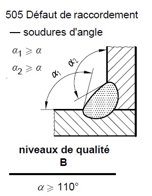

Deuxième critère d’acceptation d’une soudure d’angle
Le deuxième critère d’acceptation est le défaut de rayons de raccordement (Défaut N° 505) d’une soudure d’angle selon NF EN ISO 5817:2014

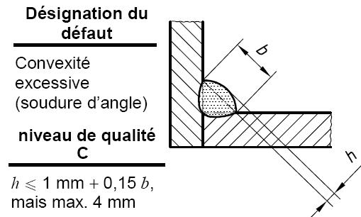

Troisième critère d’acceptation d’une soudure d’angle
Le troisième critère d’acceptation est le défaut de convexité excessive (Défaut N° 503) d’une soudure d’angle selon NF EN ISO 5817:2014
Bien souvent si il y a convexité excessive de la soudure, l'angle de raccordement du cordon n'est pas conforme.
Si b = 4 alors a = 2 mm et Z1 = 3 mm et Z2 = 3 mm
si convexité excessive h doit être < 1,6 mm ou = 1,6 mm maxi
Si b = 6 alors a = 3 mm et Z1 = 4,3 mm et Z2 = 4,3 mm
si convexité excessive h doit être < 1,9 mm ou = 1,9 mm maxi
Si b = 8 alors a = 4 mm et Z1 = 5,8 mm et Z2 = 5,8 mm
si convexité excessive h doit être < 2,2 mm ou = 2,2 mm maxi
Si b = 10 alors a = 5 mm et Z1 = 7,1 mm et Z2 = 7,1 mm
si convexité excessive h doit être < 2,5 mm ou = 2,5 mm maxi
Si b = 14,1 alors a = 7 mm et Z1 = 10 mm et Z2 = 10 mm
si convexité excessive h doit être < 3,1 mm ou = 3,1 mm maxi
Si b = 20 alors a = 10 mm et Z1 = 14,4 mm et Z2 = 14,4 mm
si convexité excessive h doit être < 4 mm ou = 4 mm maxi
Si b = 28 alors a = 14 mm et Z1 = 20 mm et Z2 = 20 mm

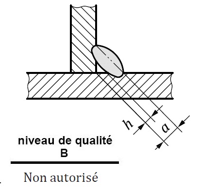

Quatrième critère d’acceptation d’une soudure d’angle
Le quatrième critère d’acceptation est le défaut de manque de pénétration à la racine (Défaut N° 402) d’une soudure d’angle selon NF EN ISO 5817:2014

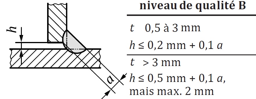

Cinquième critère d’acceptation d’une soudure d’angle
Le cinquième critère d’acceptation est le mauvais assemblage ou jeu excessif entre pièces (Défaut N° 617) d’une soudure d’angle selon NF EN ISO 5817:2014
t = 0,5 à 3 mm
Si a = 1,0 mm et t = 0,5 à 3 mm si léger jeu excessif h doit être < à 0,3 mm ou = 0,3 mm maxi
Si a = 2,0 mm et t = 0,5 à 3 mm si léger jeu excessif h doit être < à 0,4 mm ou = 0,4 mm maxi
Si a = 3,0 mm et t = 0,5 à 3 mm si léger jeu excessif h doit être < à 0,5 mm ou = 0,5 mm maxi
t > 3 mm
Si a = 2,0 mm et t > 3 mm si léger jeu excessif h doit être < à 0,7 mm ou = 0,7 mm maxi
Si a = 3,0 mm et t > 3 mm si léger jeu excessif h doit être < à 0,8 mm ou = 0,8 mm maxi
Si a = 4,0 mm et t > 3 mm si léger jeu excessif h doit être < à 0,9 mm ou = 0,9 mm maxi
Si a = 5,0 mm et t > 3 mm si léger jeu excessif h doit être < à 1,0 mm ou = 1,0 mm maxi
Si a = 6,0 mm et t > 3 mm si léger jeu excessif h doit être < à 1,1 mm ou = 1,1 mm maxi
Si a = 7,0 mm et t > 3 mm si léger jeu excessif h doit être < à 1,2 mm ou = 1,2 mm maxi
Si a = 8,0 mm et t > 3 mm si léger jeu excessif h doit être < à 1,3 mm ou = 1,3 mm maxi
Si a = 9,0 mm et t > 3 mm si léger jeu excessif h doit être < à 1,4 mm ou = 1,4 mm maxi
Si a = 10,0 mm et t > 3 mm si léger jeu excessif h doit être < à 1,5 mm ou = 1,5 mm maxi

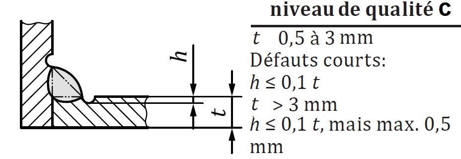

Sixième critère d’acceptation d’une soudure d’angle
Le sixième critère d’acceptation est la morsure ou caniveau discontinu (Défaut N° 5013) d’une soudure d’angle selon NF EN ISO 5817:2014
