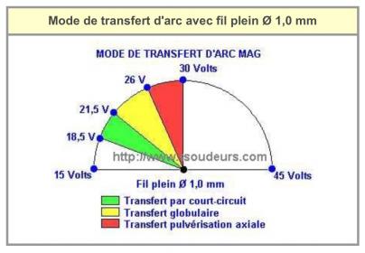

J’ai un retour d’expérience à vous faire partager sur les transferts d’arc en MAG fil massif / 135 sur poste traditionnel (sans gestion du pulsé, de STT ou d’ondes contrôlées) qui animent de plus en plus les auditeurs qualité soudage.
Pour commencer voici le graphique ci-dessous qui nous intéresse pour définir le type de transfert avec un fil plein massif diamètre 1,0 mm avec un gaz de protection M21 (Argon + 18% CO2)
Voici le lien de l’article technique où se trouve ce graphique :
http://www.soudeurs.com/site/les-modes-de-transfert-darc-en-mag-gmaw-selon-le-diametre-de-fil-et-la-tension-de-soudage-364/
La QMOS en angle P-FW à plat PB sur tôle de 3 mm en acier carbone S500MC avec gaz Argon + 18% CO2 sur un poste MAG traditionnel sans pulsé ni ondes contrôlées annonce une tension d’arc de 20,5 Volts
Le transfert d’arc est donc du court-circuit (short arc ou dip arc) selon le graphique.
L’apport de chaleur est de 0,49 kJ/mm
Le soudeur a réalisé sa qualification dans les mêmes conditions selon cette QMOS mais a règlé son poste à souder avec une tension de soudage de 23 Volts
Cela est autorisé par la norme européenne EN ISO 15614-1 dans la mesure où l’apport de chaleur reste dans la fourchette des +/- 25%
Dans ce cas précis avec une tension de 23 Volts le transfert d’arc n’est plus du court-circuit mais passe en globulaire (selon le graphique ci-dessus)
L’apport de chaleur est de 0,59 kJ/mm
Et voilà le problème réglementaire qui se profile !

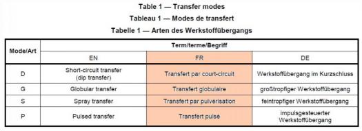

Pour compléter le message ci-dessus :
Tableau de l'application de la NF EN ISO 9606-1
Qualification / Qualifié Court-circuit Globulaire Pulvérisation Pulsé
Court-circuit X X X X
Globulaire X X X
Pulvérisation X X X
Pulsé X X X

Bonsoir dominique,
Commençons par le commencement.
Comment définit-on les modes de transfert ?
Y a t-il une norme qui les définissent ?
Pour moi ces modes ont un périmètre approximatif.
Un court-circuit (short arc) se décompose en 4 temps :
- Approche du fil
- Contact avec la pièce et création de la goutte
- Striction
- Séparation (clac !) avec de nombreuses petites projections
Une grosse goutte (globular) se décompose en 3 temps :
- Approche du fil
- Création d'une grosse goutte
- Séparation (ploc !) avec de grosses projections peu nombreuses
La pulvérisation axiale (veine liquide, spray arc) ne possède qu'un temps :
- Le fil est transféré en fines gouttelettes dans l'arc
https://youtu.be/F_xr7rTVYSU
Qu'est-ce qui va indiquer à un contrôleur (ou un soudeur) qu'il se trouve à coup sûr, en présence de l'un des trois (ou d'un mode pulsé, ou d'un spin arc...) ?
Ton camembert ?
Est-il normalisé ?
Son oreille ?
Que se passe t-il lorsque le soudeur change de poste, change de self, change de stick out ...?
Avec les nouvelles technologies on peut changer la géométrie de l'arc, ouvrir l'angle ou le fermer.
Quid du double pulse ?
Ces réglages et ces nouvelles technologies changent les limites de ces modes de transfert.

Bonsoir Dany 62
Je pense que vous n’avez pas assimilé le tableau ci-dessous
Globulaire X X X
Pulvérisation X X X
Pulsé X X X
La pulvérisation couvre le pulsé et vice et versa
