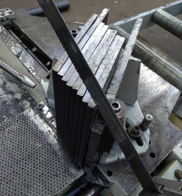

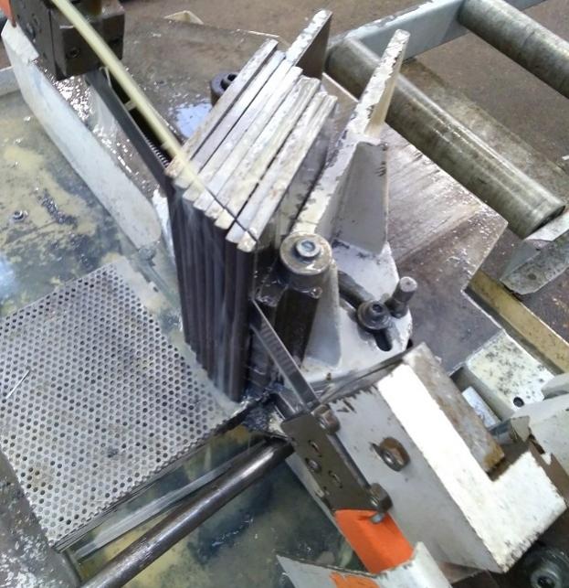

Sujet : Proposition Voici une astuce que j'ai découvert dans un centre de formation de soudeurs
10/04/2018 05:10:07
Voici une astuce que j'ai découvert dans un centre de formation de soudeurs pour faire les chanfreins sur plusieurs tôles d'éprouvettes d'essais
Et gagner beaucoup de temps de préparation !
Il suffit d’incliner au bon angle les tranches de tôles par rapport à la lame de scie
Cela pourra peut être donner des idées aux différents lecteurs
