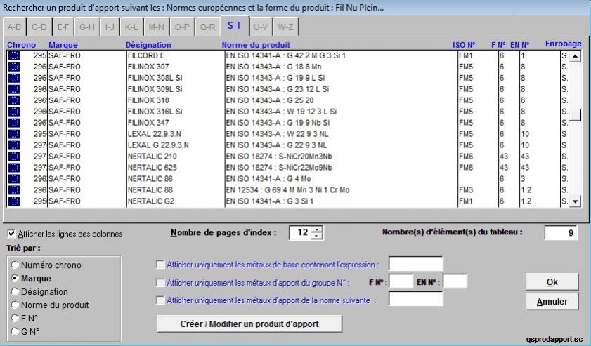

bonjour,
la norme EN ISO 9606-1 sépare les métaux d'apport en 6 groupes, peut-on trouver un tableau pour faire le lien avec les désignations normalisées des métaux d'apport?
merci d'avance

Bonjour JB1981 ,
Peut être qu'il y aura une âme charitable dans la communauté du site Soudeurs.com pour faire correspondre les désignations normalisées des métaux d'apport avec la classification des groupes de métaux d'apport.
Je l'ai personnellement réalisé avec le logiciel Soudage 2004 pour la rédaction des certificats de qualification de soudeurs selon NF EN ISO 9606-1 de 2013 mais je ne donnerai pas ce travail de très longue haleine !
Voici un exemple de tableau de sélection des métaux d'apport du logiciel Soudage 2004 :
Je pense que les fournisseurs de métaux d'apport devraient indiquer systématiquement sur leurs certificats de recette 3.1 le numéro du groupe normalisé du métal d'apport (européen et américain) !
Si je faisais partie des commissions de normalisation du soudage, j'obligerai les fabricants à indiquer toutes les codifications normalisées sur leurs produits pour aider les utilisateurs professionnels.
