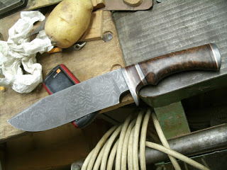

dec2bois En ligne le 16/03/2019 à 16:43 (99 messages sur soudeurs.com)
Sujet : Information Soudure...au marteau.
06/03/2019 16:19:18

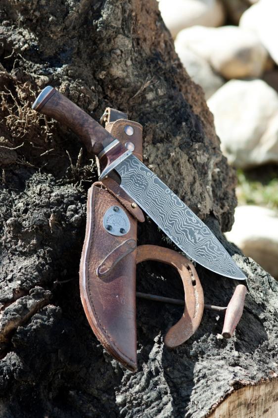

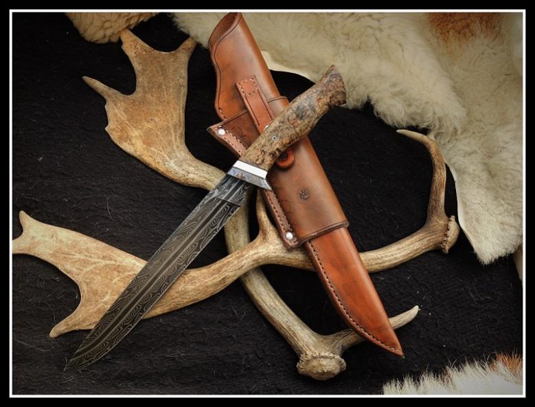

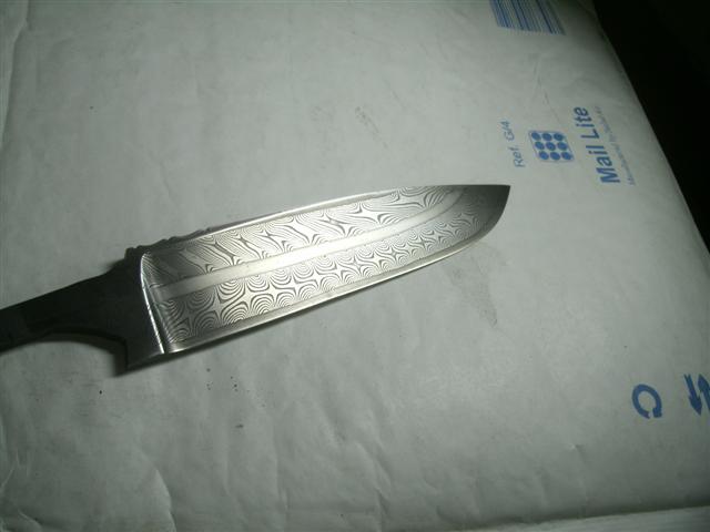

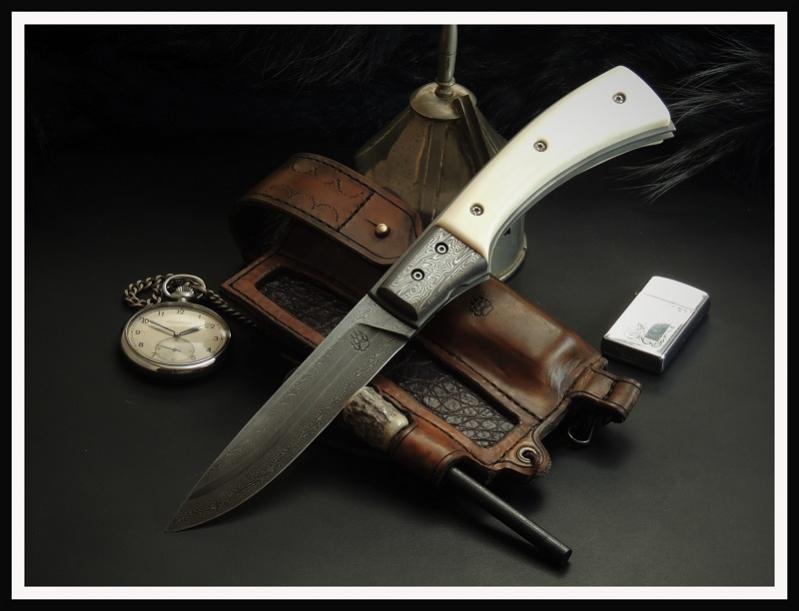

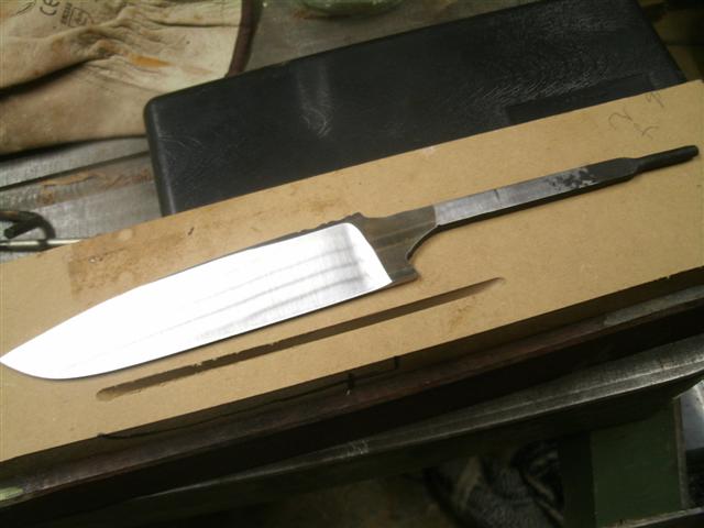

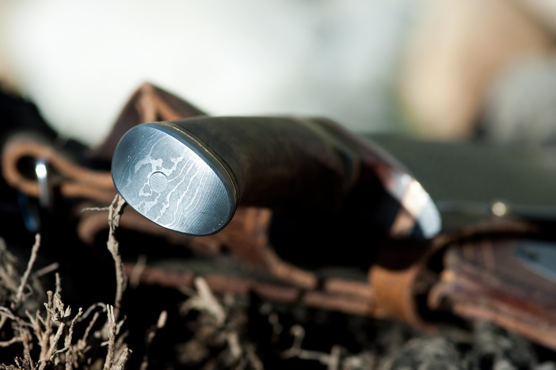

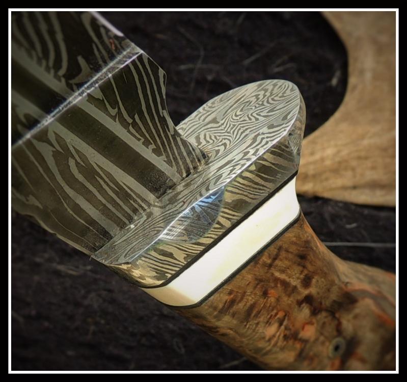

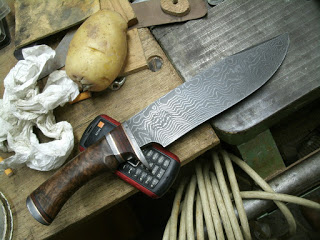

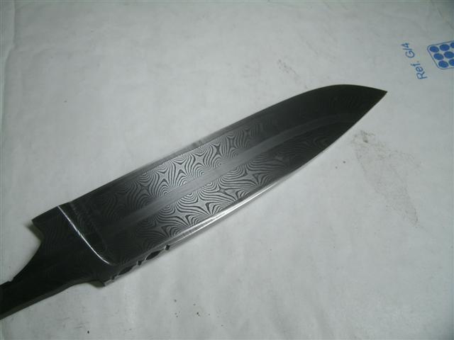

Une soudure qui date du IV/VI éme siècle.

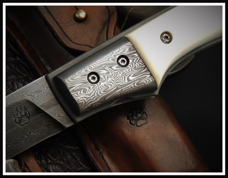

Voici avant le tuto/démo le résultat final.
Si le post n'est pas à sa place, merci de le bouger.

Très joli.
Une version viking du mokume gane !??:p

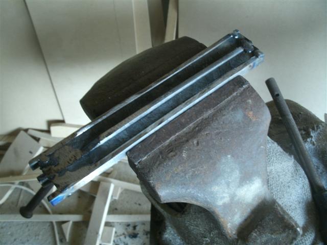

06/03/2019 16:28:43
Oui, Viking, Celte aussi.
Les photos parlent d'elles mêmes, c'est pourquoi je serai succinct dans mes commentaires...

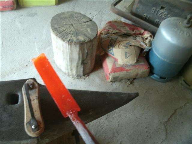

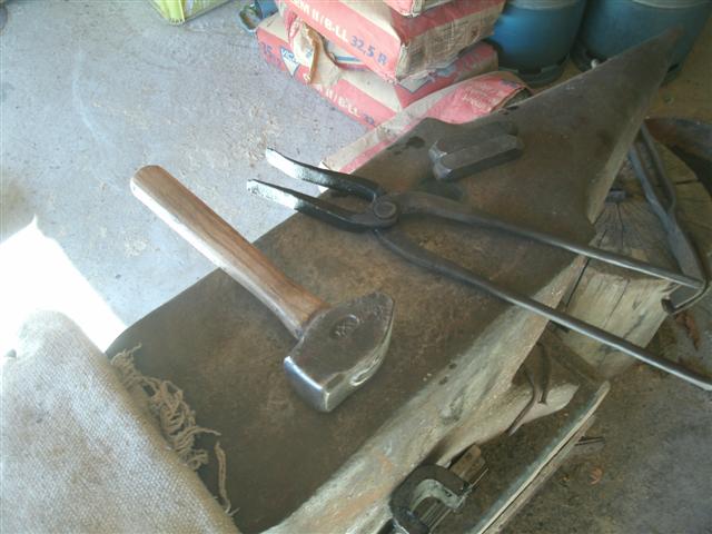

Le matériel de base:
Le ciment n'est pas essentiel...

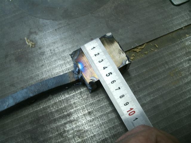

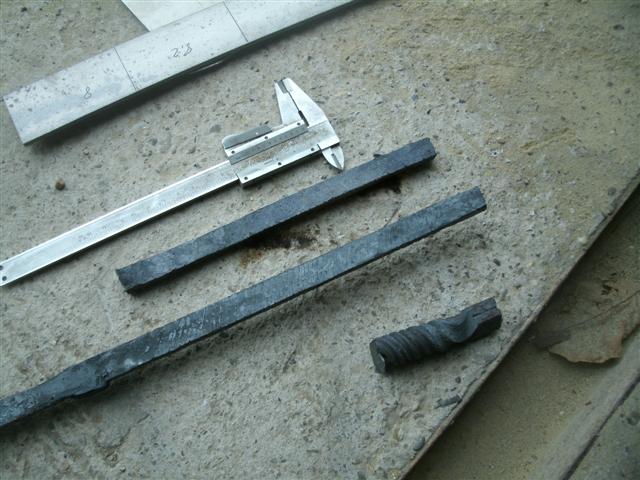

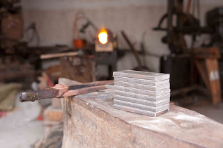

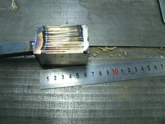

06/03/2019 16:31:44
La trousse de départ, 28 couches de 15N20 et C70 (ou 90mcv8)
ed_19932_ed
ed_19933_ed
ed_19934_ed
ed_19935_ed

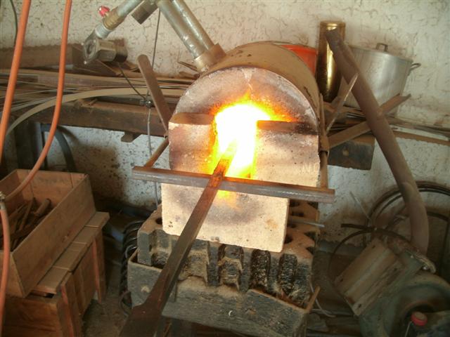

06/03/2019 16:34:47

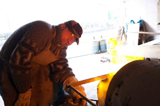

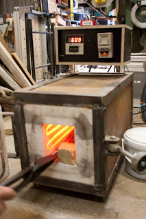

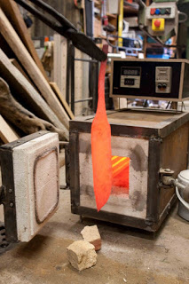

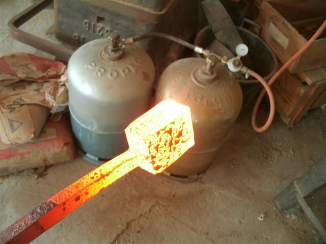

La forge à gaz fabrication maison (à ne pas copier sans de très grandes précautions)
La forge à charbon tourne également, chacune à ses avantages et ses inconvénients.
ed_19936_ed
Le lopin avant soudure
ed_19937_ed

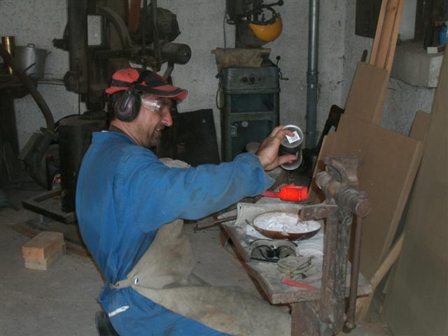

Poudre de perlimpimpin
ed_19938_ed

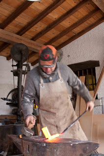

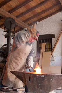

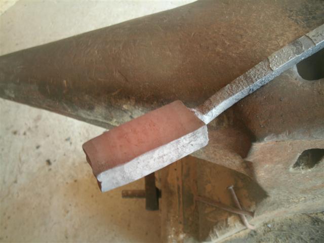

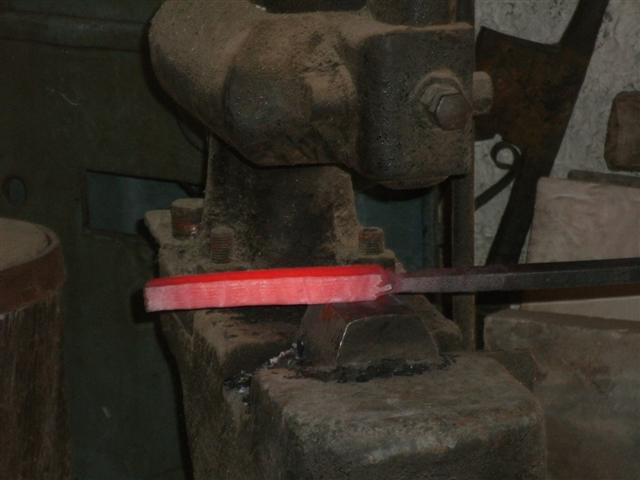

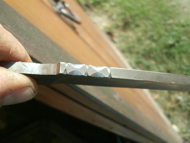

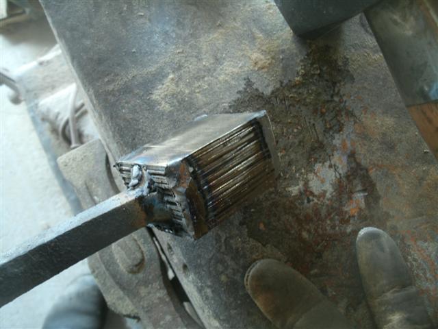

06/03/2019 16:39:29

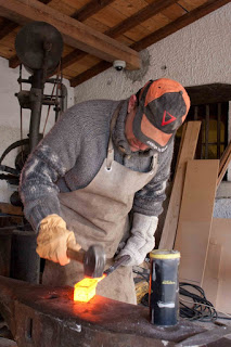

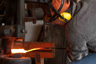

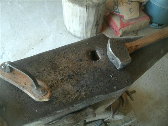

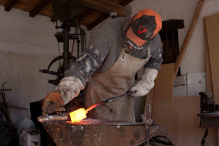

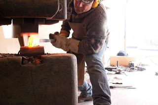

Je fais toutes les soudures au marteau pour les "sentir".
ed_19939_ed
Le lopin "pris" (soudé):
ed_19940_ed

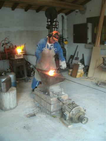

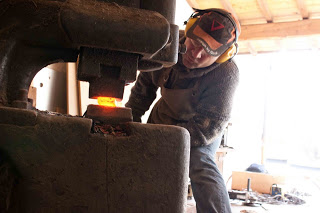

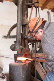

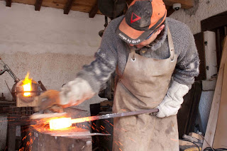

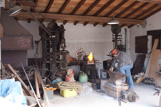

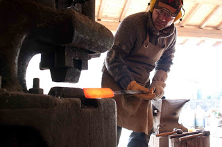

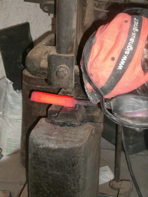

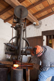

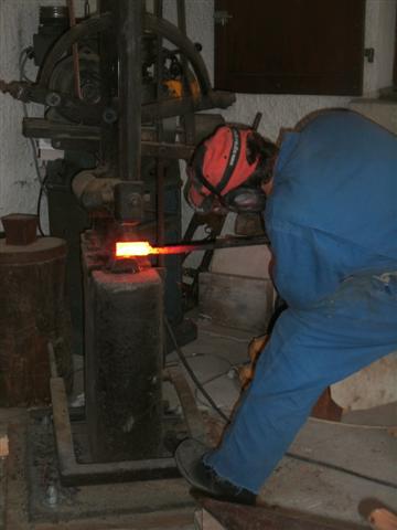

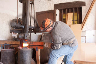

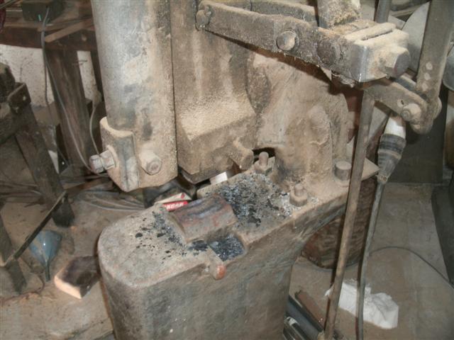

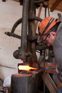

L'étirage au martinet (1920)
ed_19941_ed
ed_19942_ed
ed_19943_ed
ed_19944_ed

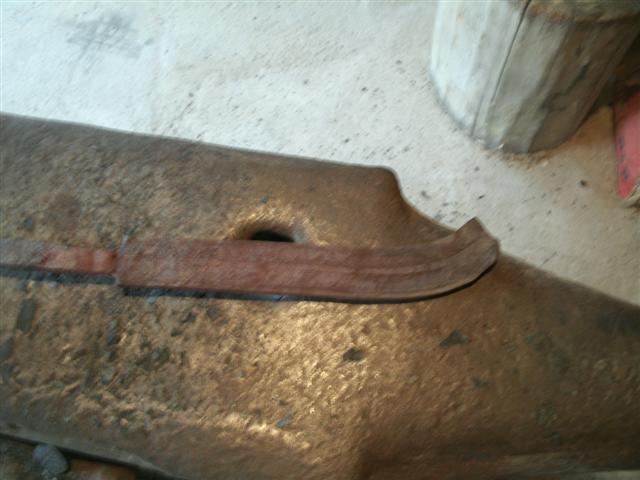

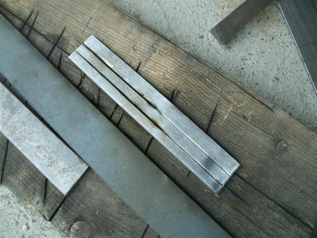

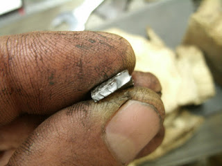

06/03/2019 16:44:51
On perd un peu de matière...
ed_19945_ed
ed_19946_ed
torsades
ed_19947_ed
Les mêmes remises au carré
ed_19948_ed
Découpe des trois parties homogènes
ed_19949_ed
Assemblage de la nouvelle trousse (5 parties)
ed_19950_ed

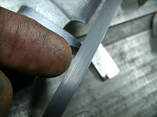

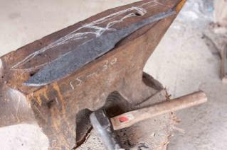

06/03/2019 16:49:32

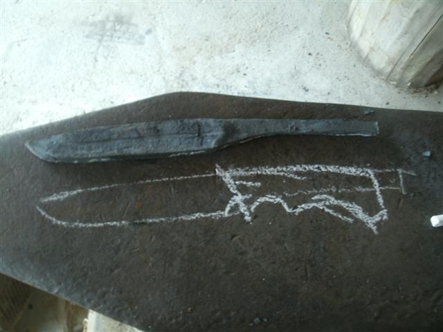

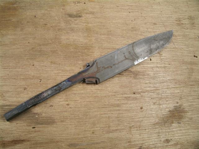

nouvelle soudure...toujours au marteau.
ed_19951_ed

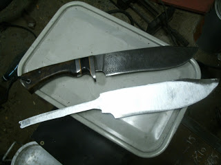

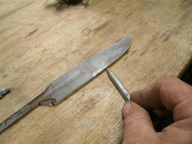

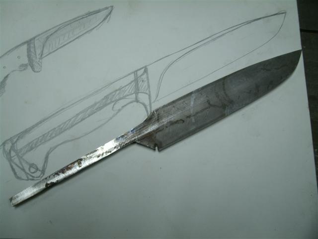

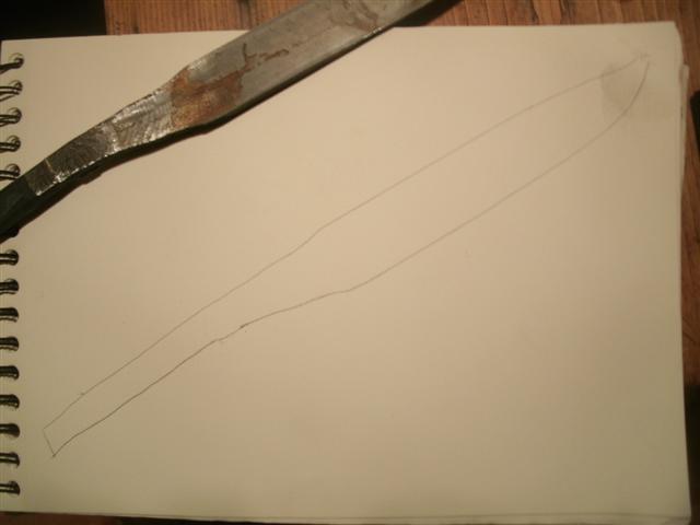

ébauche de la pointe du couteau pour que le motif final "suive".
ed_19952_ed
ed_19953_ed

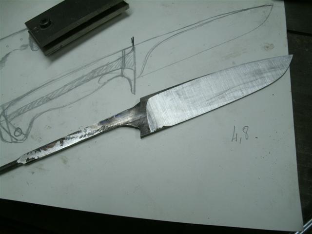

Étirage de la future soie et découpe de la pointe.
ed_19954_ed

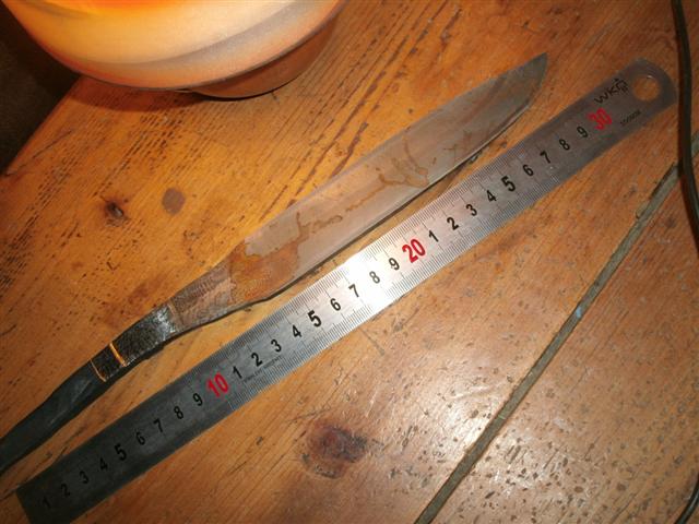

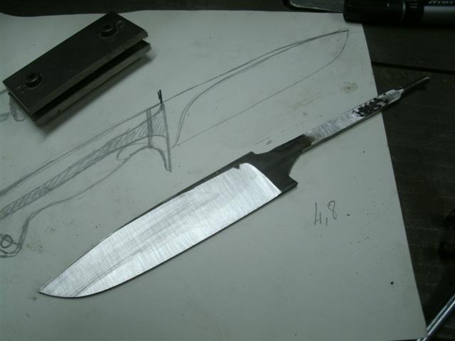

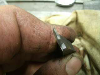

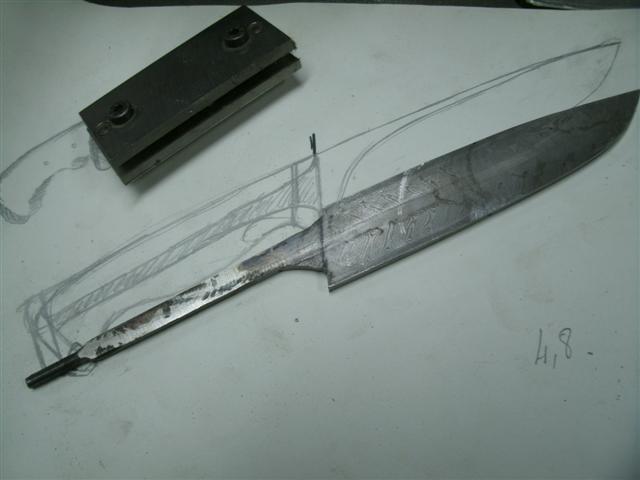

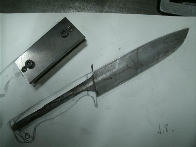

06/03/2019 16:59:56
Pour "rentrer" dans le motif, il est nécessaire de supprimer 1/3
de matière de chaque coté de la lame.
- - - Mise à jour - - -
Affinage des proportions.

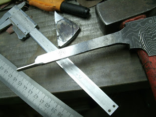

06/03/2019 17:04:54

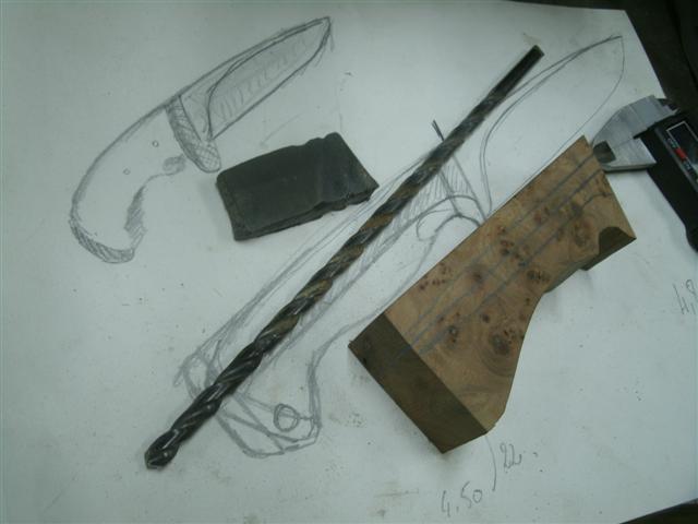

Mise en forme.

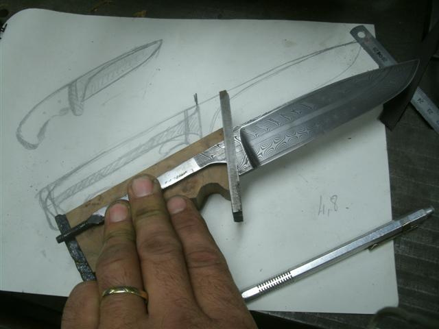

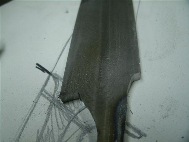

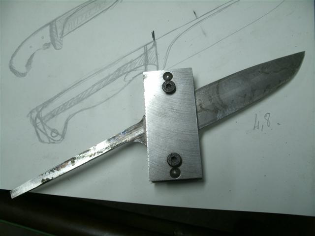

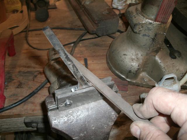

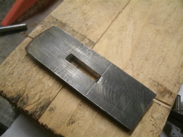

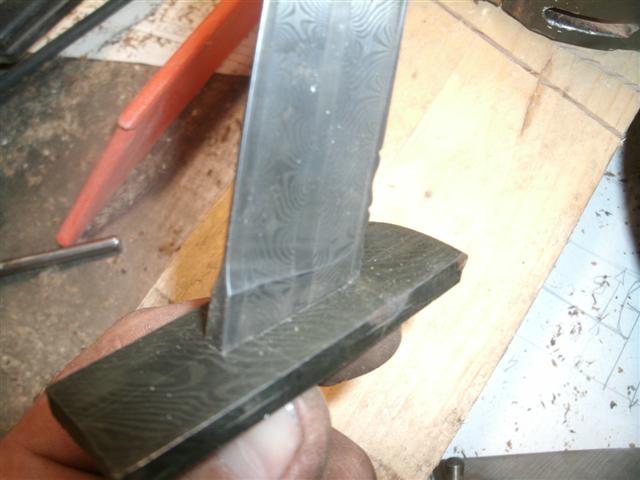

06/03/2019 17:10:08

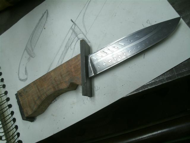

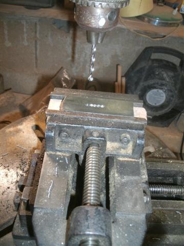

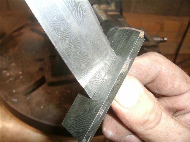

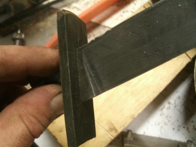

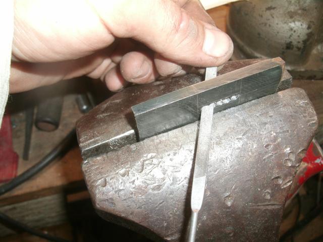

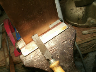

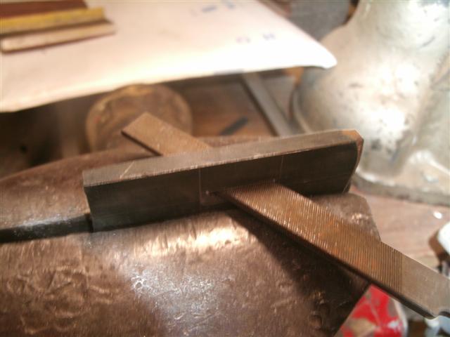

Réalisation de la garde.
L'ajustage doit être parfait.

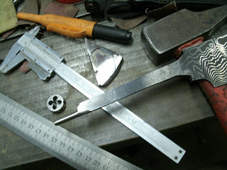

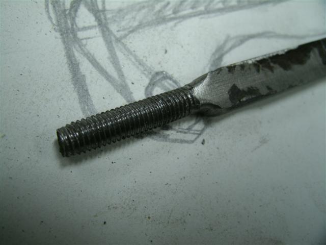

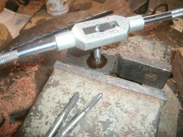

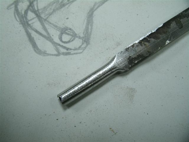

06/03/2019 17:29:43

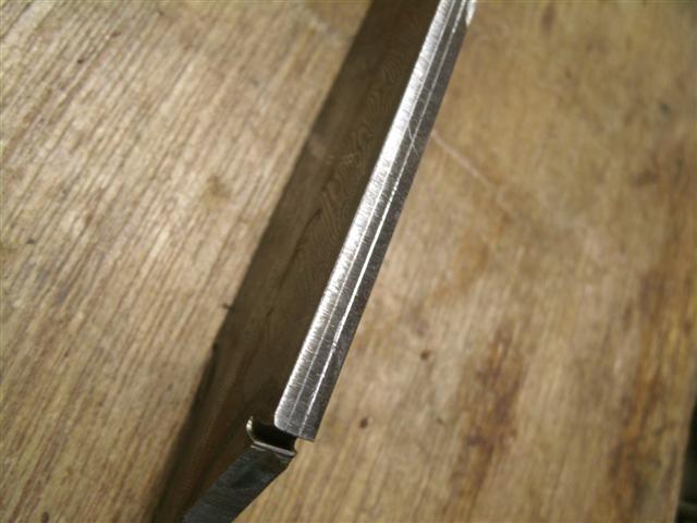

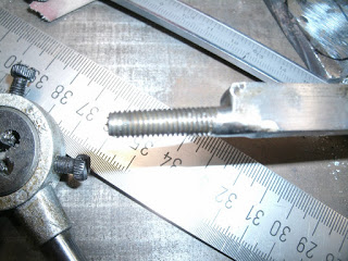

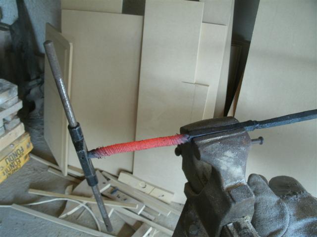

Réalisation du filetage de la soie traversante.

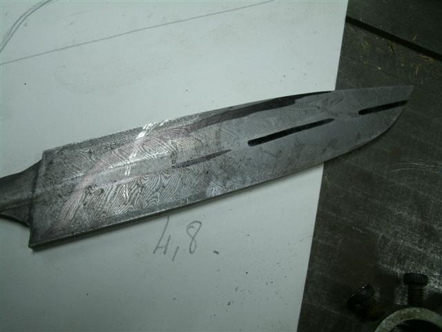

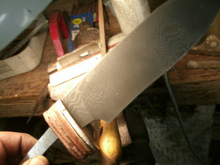

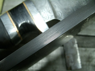

06/03/2019 17:33:50

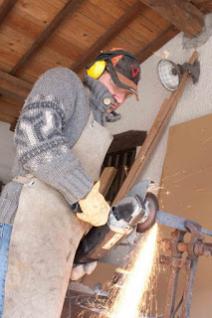

émouture...

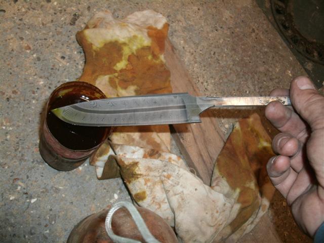

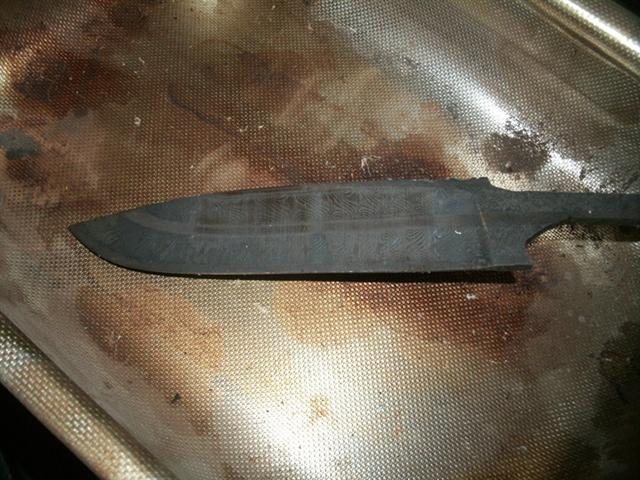

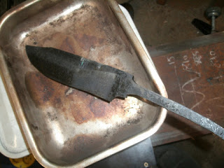

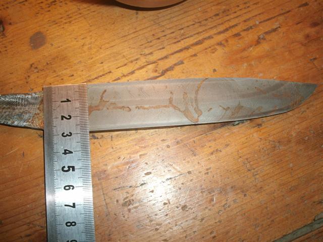

06/03/2019 17:37:32

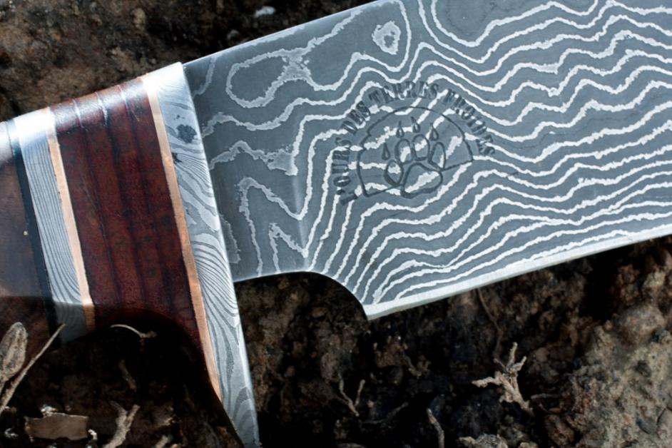

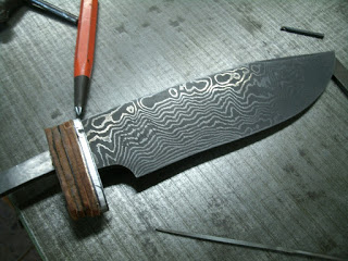

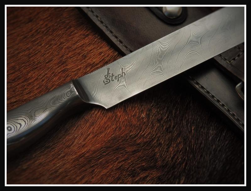

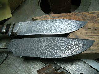

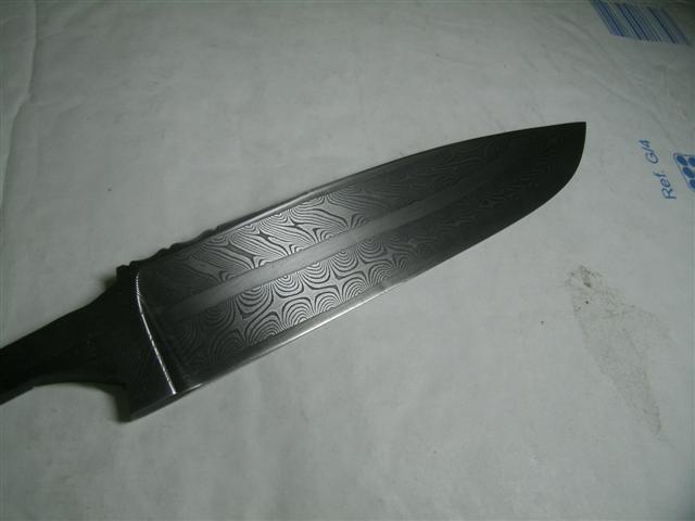

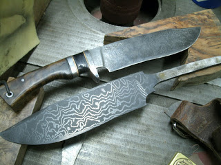

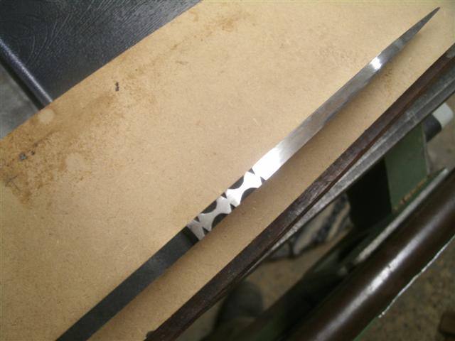

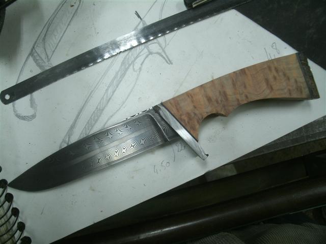

Moment intense: la première révélation au perchlo.

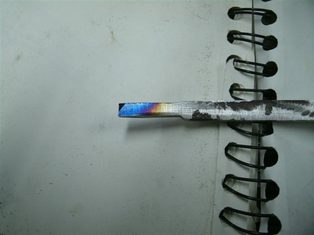

06/03/2019 17:41:24

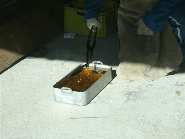

Petit guillauchage puis trempe après normalisations.
Revenu...

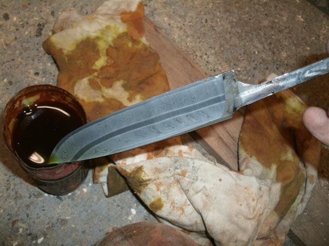

06/03/2019 17:44:49
Finalisation de l'émouture.
Révélation finale d'un 5 barreaux, double torsade, triple axel piqué.

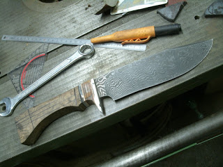

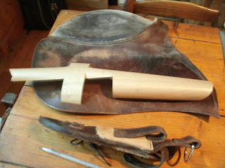

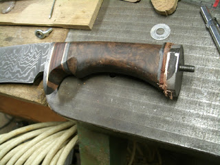

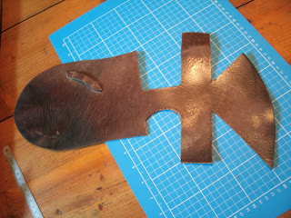

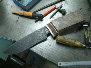

06/03/2019 17:58:26

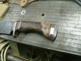

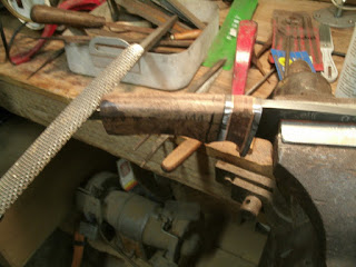

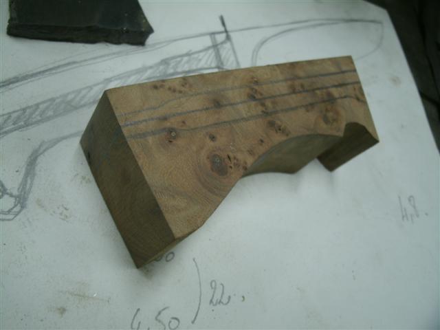

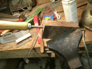

Le manche....ça vous intéresse aussi ?
06/03/2019 18:51:42
:D"triple axel piqué" ; C'est pas en patinage artistique ça ?

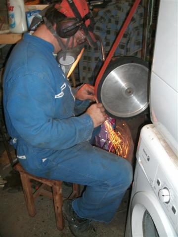

Dommage, beaucoup de pièces jointes dans les premiers post sont "invalides". Impossible de les voir.
Pour le reste, moi, le manche, je veux bien voir. Il n'y a pas que du bois, la "pastille" du pommeau est en métal du même type non ?
Tu fais l'émouture à la main levée sur ton backstand bricolé ?
Bricolé, c'est pas glopp ! Je fabrique mes back avec les spécificités requises pour la coutellerie, si non a ne marche pas ;)
Je vais essayer de remettre les photos au début...
06/03/2019 20:36:05

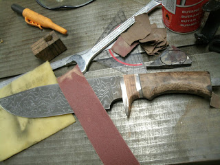

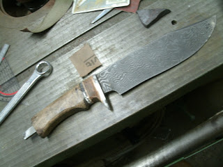

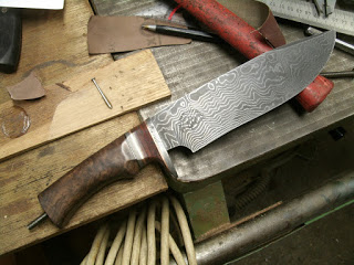

Donc la suite alors, on sort de la soudure au marteau...
Le manche.

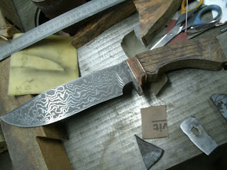

06/03/2019 20:39:24

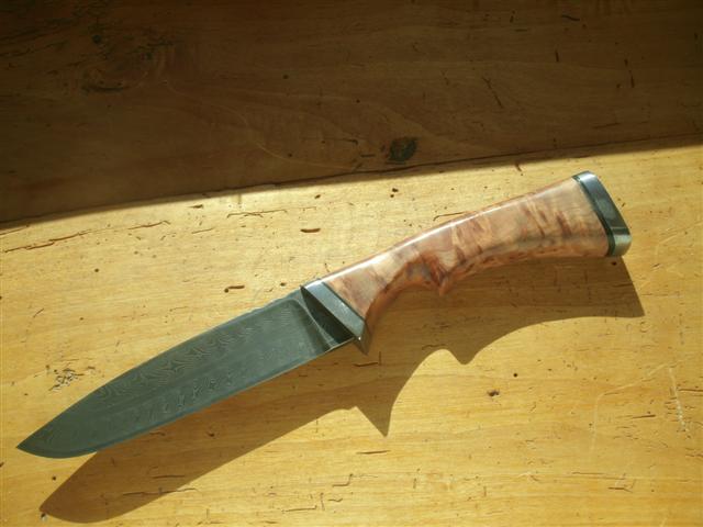

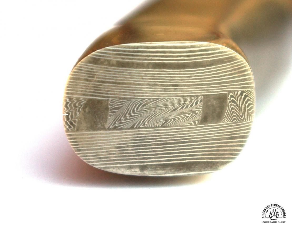

La suite, mise en forme, garde, arrière (***, ça ne le prend pas)....le tout en Damas.
06/03/2019 20:47:02

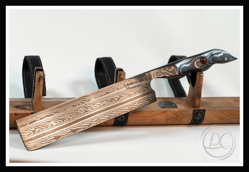

Voila, d'autre exemple en pliant ou full Damas:
Heureux de vous avoir montré mon Travail et pour ceux qui ne connaissaient pas, faire découvrir le Damas, .

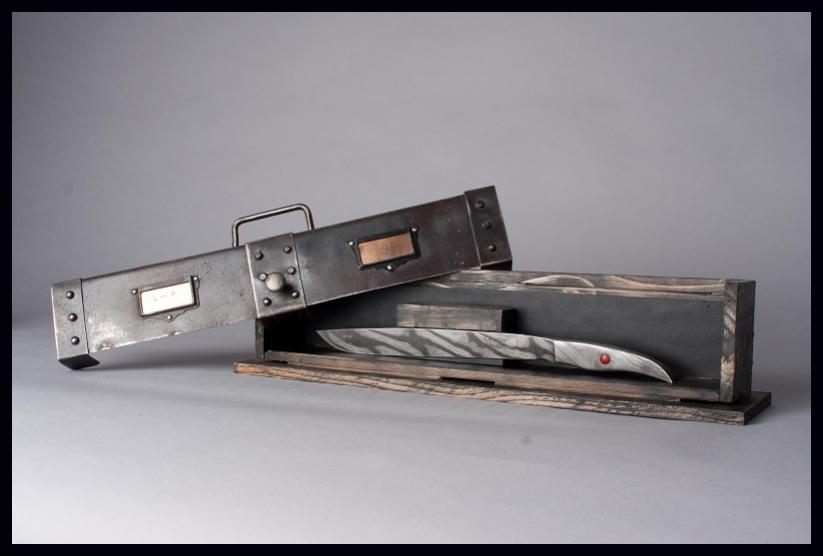

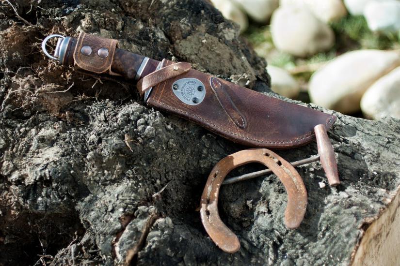

07/03/2019 08:07:04

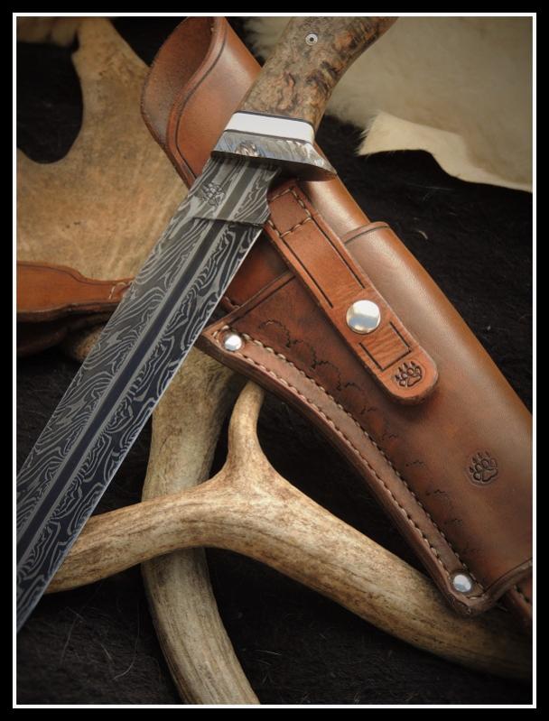

Nouveau travail pas à pas sur un BOWIE OLD WEST SOIE TRAVERSANTE (damas feuilleté dit "Celte")
Avant le reportage, le produit fini:

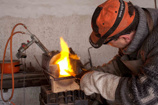

07/03/2019 19:54:48
Z'allez me faire rougir les gars. merci.
Moi, c'est vous qui m'éblouissez par vos soudures.
Donc la suite.

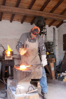

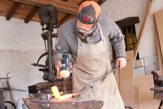

Soudure du lopin pour qu'il se tienne sur lui même.
Ô la belle casquette
Soudure des différentes couches du Damas au marteau

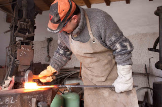

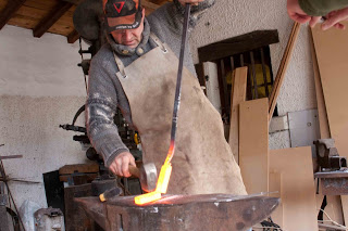

07/03/2019 19:59:04
Étirage au martinet ( ou pilon ou Marteau-pilon...) qui remplace les frappeurs d'antan et évite les tendinites, les premiers pilons sont très anciens, il fonctionnaient avec roue à aube, "disque à taquets" (cames du pauvre) et tas en pierre parfois.
Il y en a un en fonction de ce type (assez récent 19 eme je crois) a Marthod du coté d'Alberville (73).
trois superbes photos ici:
Musée de la Taillanderie Busillet - - Maison du tourisme du Pays d'Albertville
J'ai eu la chance d'échanger avec Mr Busillet, 3 ou 4 eme génération de taillandier à avoir travaillé dessus.
#39
07/03/2019 20:20:41
Division du lopin
ed_20058_ed
Mise au blanc des parties qui vont être repliées et ressoudées
ed_20059_ed
Premier pliage
ed_20060_ed
ed_20061_ed
ed_20062_ed
ed_20063_eded_20064_ed
#40
07/03/2019 20:28:28
Remise en température
ed_20065_ed
Nouvelle soudure, étirage....
ed_20066_ed
ed_20067_ed
ed_20068_ed
ed_20069_ed
ed_20070_ed
ed_20071_ed
ed_20072_ed
ed_20073_ed
#41
07/03/2019 20:34:39
Nouvelle découpe et mise au blanc, puis nouveau pliage, soudure.....Etc
ed_20074_ed
ed_20075_ed
ed_20076_ed
ed_20077_ed
étirage de la soie. Forge de la lame au plus prés du projet
ed_20078_ed

S'en est fini pour la partie forge à proprement dit.
Nous allons pouvoir passer à l'atelier.
Les traitements thermiques, le Montage.
-four de trempe/normalisation home-made...
ed_20079_ed
ed_20080_ed
Normalisations (3 trempes à l'air à températures dégressive entre ac1 et ac3, pour réduire les tensions et le grain de l'acier après la forge a hautes températures).
ed_20081_ed

Rectif, ébauche de l'émouture et trempe puis revenu.
#46
08/03/2019 16:30:30
Essais destructif sur des pièces à la découpe, gardées lors de la mise en forme.
Casse non trempé (ça casse un peu comme de l'alu) et après trempe (là ça vole, mieux vaut avoir un très gros marteau, des lunettes et même des gants).
C'est pour vérifier que tout aille bien au niveau des normalisations, vérification du grain de l'acier.
#47
08/03/2019 16:36:03
Finalisation de l'émouture et révélation à l'acide (perchlo).
ed_20111_ed
ed_20112_ed
ed_20113_ed
#48
08/03/2019 16:40:54
Ici il n'y a pas énormément de couches, on peut donc apercevoir celle-ci sur le dos de la lame, au delà de 200/250 couches, on ne voit plus rien.
ed_20114_ed
ed_20115_ed
#49
08/03/2019 16:44:24
Garde, amortisseur vieux cuir, laiton (ou cuivre, sais plus) et montage sur bois.
ed_20116_ed
ed_20117_ed
ed_20118_eded_20119_ed
#50
08/03/2019 16:55:07
Ajustage de tous les éléments (sans un pète de jeux nul part) avant montage.
#51
08/03/2019 16:58:26
Après le 2D, le 3D...
#52
08/03/2019 17:01:50
filetage de l'arrière de le soie.
#53
08/03/2019 17:21:21

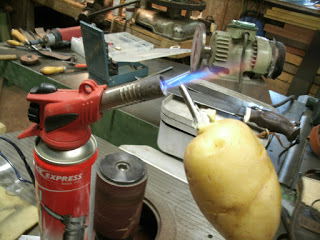

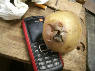

Technique de la patate pour recuire le *** sans détremper la soie !!
Bon ap !!
08/03/2019 17:26:18
La fin du manche:
Et cuir...
#55
08/03/2019 17:31:25
Produit fini:
Voila pour le partage.
