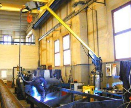

Je vous rejoins ainsi que Florenttech : la torche aspirante a été la meilleure solution, c'est la seule qui suit le point d'émission des fumées (contrairement à un bras par exemple).
Effectivement le revers de la médaille est son poids et sa moins bonne maniabilité.

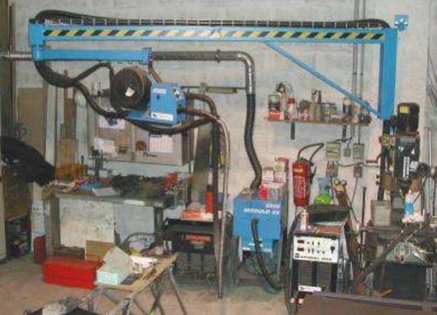

La solution pour le poids est de mettre en place des girafes en sortie de dévidoir ou de suspendre le dévidoir à une potence.
Au niveau de la maniabilité, c'est la conception de la torche qui est + ou - satisfaisante.
Il faut suivre en permanence les évolutions et nouveaux modèles.
Dans tous les cas, il faut que vous en fassiez essayer de plusieurs fabriquants par vos soudeurs.

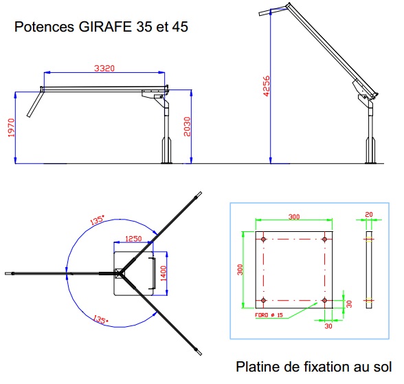

26/10/2012 16:15:33
Effectivement le système de potence girafe est efficace pour pouvoir déplacer facilement le dévidoir , le faisceau, l'ombilic et le tube d'aspiration de la torche aspirante
Je l'ai vu en oeuvre dans un atelier de chaudronnerie et je confirme l'efficacité du système.
Vous pouvez opter pour une orientation de 2 fois 135°
Le rayon d'action peut aller jusqu'à 4,6 mètres plus la longueur de l'ombilic.
Lien numéro 1 pour lire une documentation commerciale OERLIKON
Lien numéro 2 pour lire une documentation commerciale SAF-FRO
