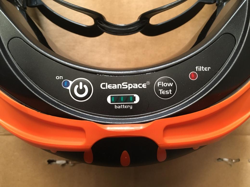

17/12/2016 12:20:06
Je m'étonne que ce document ne mentionne pas l'existence des cagoules a pression positive...
Je cherche depuis un moment déjà à savoir si, dans l'optique de la réduction de l'exposition aux fumées de soudage, les soudeurs sur chantier doivent porter ce type de cagoule...

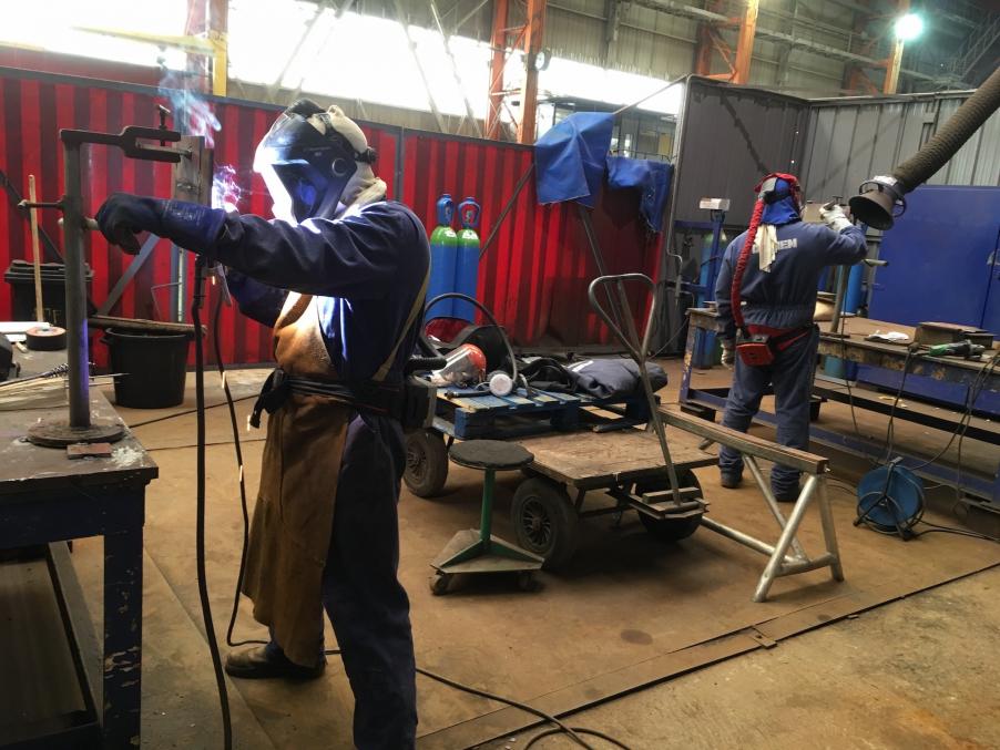

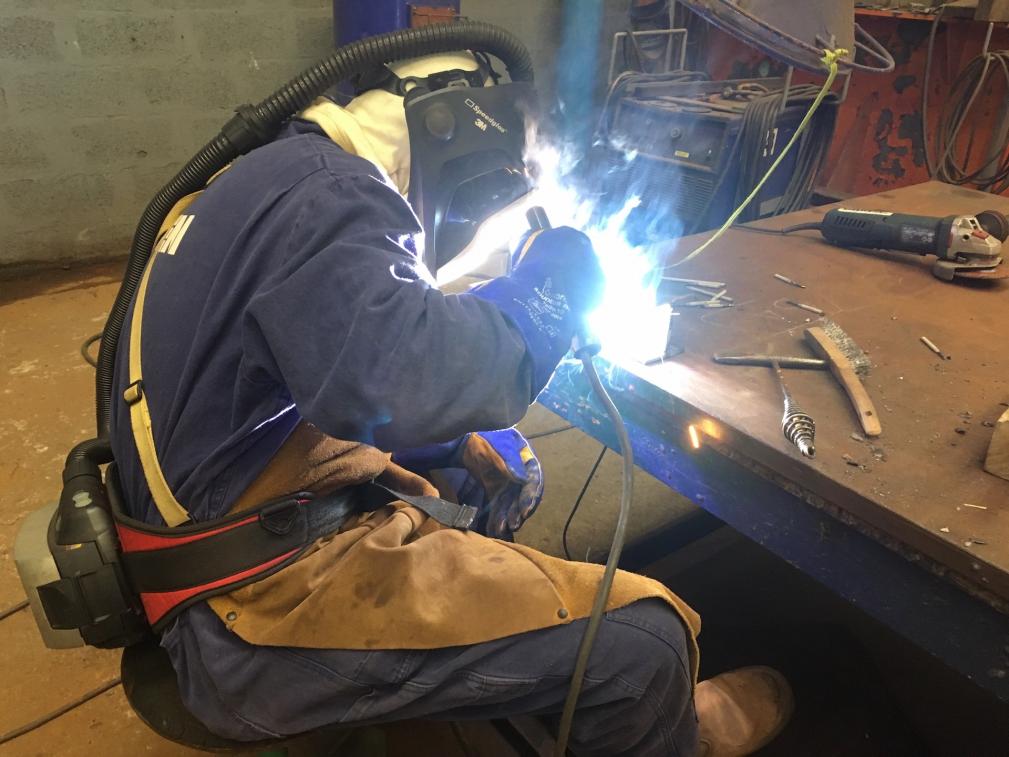

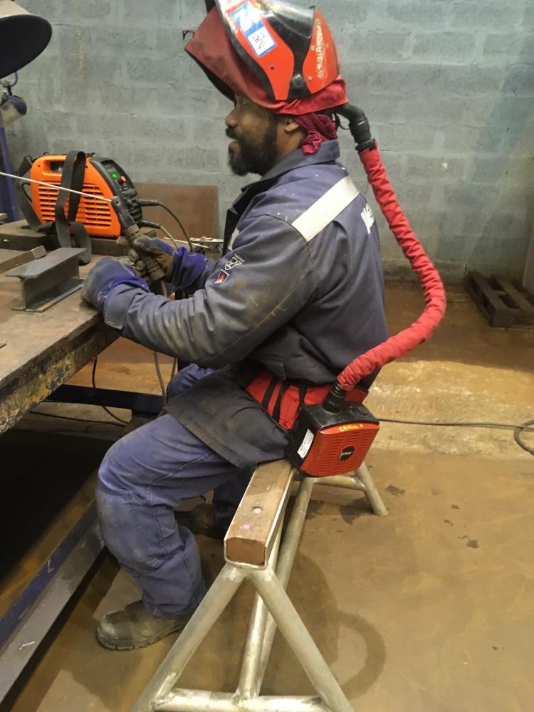

17/12/2016 15:03:43
Pour le chantier il faut un système nomade et la cagoule ventilée est, à mon avis, le meilleur.
Mais il faut des filtres de rechange à disposition !
Et penser à recharger sa batterie régulièrement.
En atelier, suivant les contraintes, il faut panacher extraction générale, aspiration basse et/ou haute au poste de travail, torche aspirante, cagoule ventilée.
Chaque entreprise est un cas particulier.
Des aides financières sont courantes pour ce genre d'équipement.

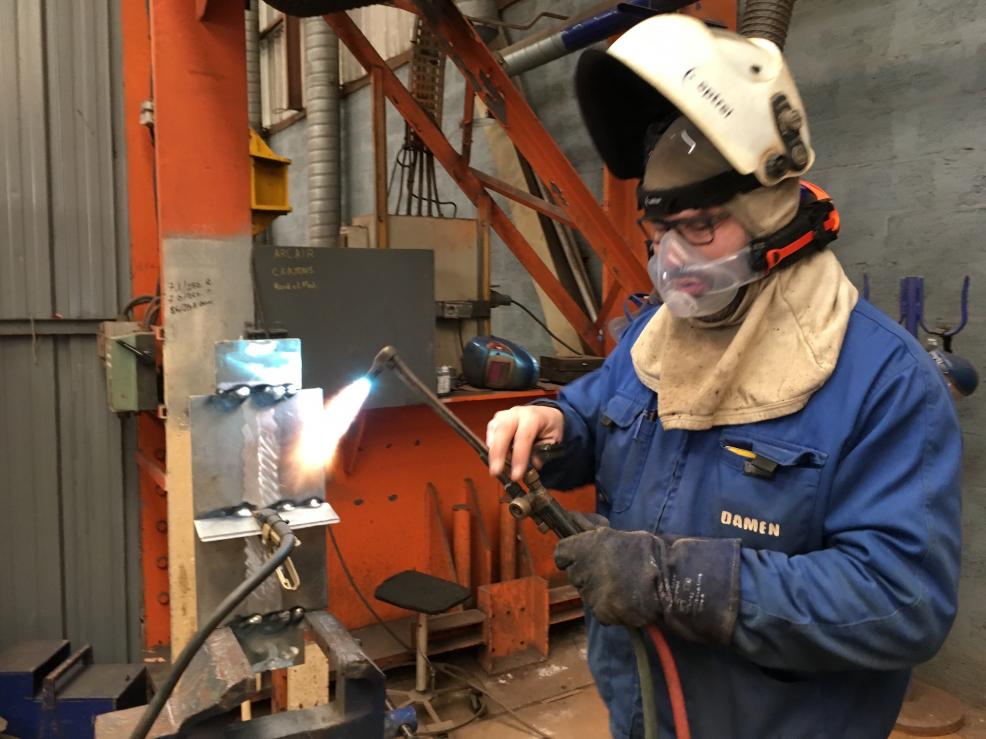

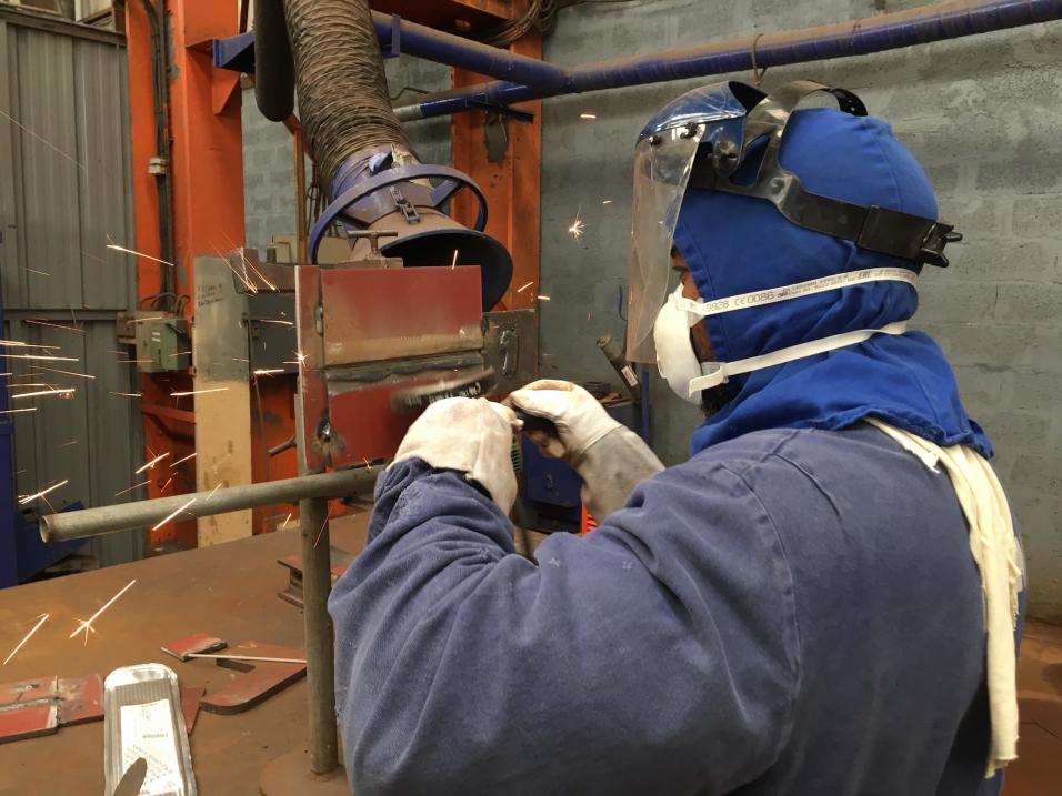

Beaucoup de soudeurs se plaignent de la grosseur et de l'encombrement des torches de soudage MAG avec aspiration.
Les goulottes des bras d'aspiration sont efficaces si le soudeur a la présence d'esprit de déplacer le bras et de le placer à la bonne hauteur selon.la zone de travail.
A mon humble avis la cagoule ventilée à pression positive est une assez bonne solution avec l'ajout additionnel d'un masque filtrant type museau pour les procédés de soudage à forte production de fumée (fil fourré avec laitier et Innershield, arc avec électrodes enrobées)
Il n'y a pas de système d'aspiration et de ventilation parfait, chaque zone de travail est particulière et la bonne solution d'aspiration est à rechercher à chaque poste de travail.
Le seul objectif à obtenir est d'éviter au maximum toute inhalation intempestive de fumées de soudage par le soudeur, l'opérateur et son entourage immédiat.

L'année dernière, la carsat est venue effectuer une série de mesures d'exposition aux fumées de soudage en plaçant des capteurs sur les épaules d'un soudeur.
Les résultats n'ont pas été satisfaisants alors même que la manche d'aspiration était placée au plus proche de la zone soudée; étonnant.
Nous avons, depuis,équipé nos postes semi-auto de torches aspirantes.
C'est très efficace. Je ne les trouve pas particulièrement encombrantes, elles sont même plus légères que nos anciennes torches; en revanche, il est vrai que le flexible de la torche est assez imposant et cela pourrait poser un problème s'il était long.

Je vois comment sont utilisées (ou plutôt comment elles ne le sont pas !) les torches aspirantes installées depuis peu dans notre atelier...
Quand la carsat est venue faire sa visite de contrôle (après son constat et ses recommandations) les équipements d'aspiration des torches avaient été débranchés, certains soudeurs avaient même rebranché les anciennes torches....
Tout a donc été rebranché pour faire plaisir à la carsat.

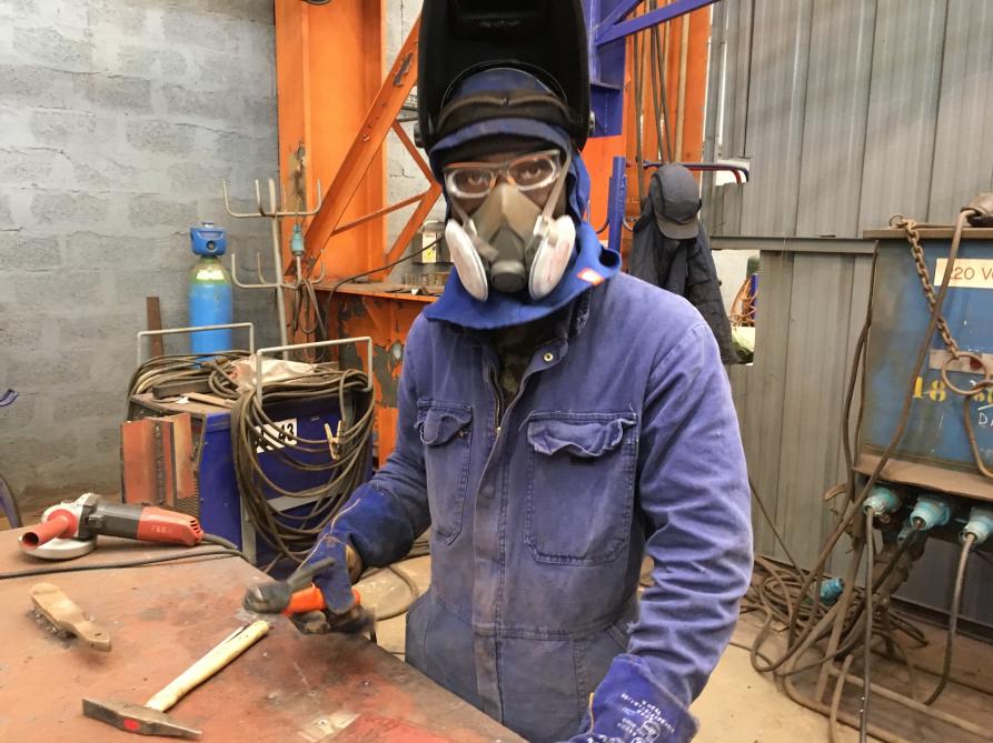

Dans mon entreprise pour les torches aspirantes, je les ai essayés trop encombrant, inefficace,ils sont repartis avec,et cela il y a dix ans.
Pour ce qui est des aspirateurs de fumées nous en avons deux, ils servent occasionnellement dans des cas particuliers.
En ce qui me concerne, j'ai deux cagoules une normale une vielle électronique pour le tig et une autre aspirante qui coûte relativement assez cher.
Et aussi je suis fumeur je ne fait pas trop dans le détail.
je sais c'est pas une raison,vous êtes soudeur, vous bouffez forcement de la fumée.
je connais assez bien les risques du métier.
19/12/2016 11:08:59

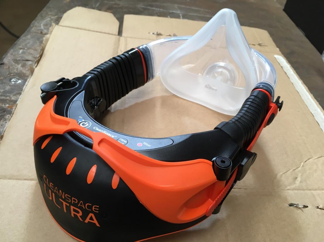

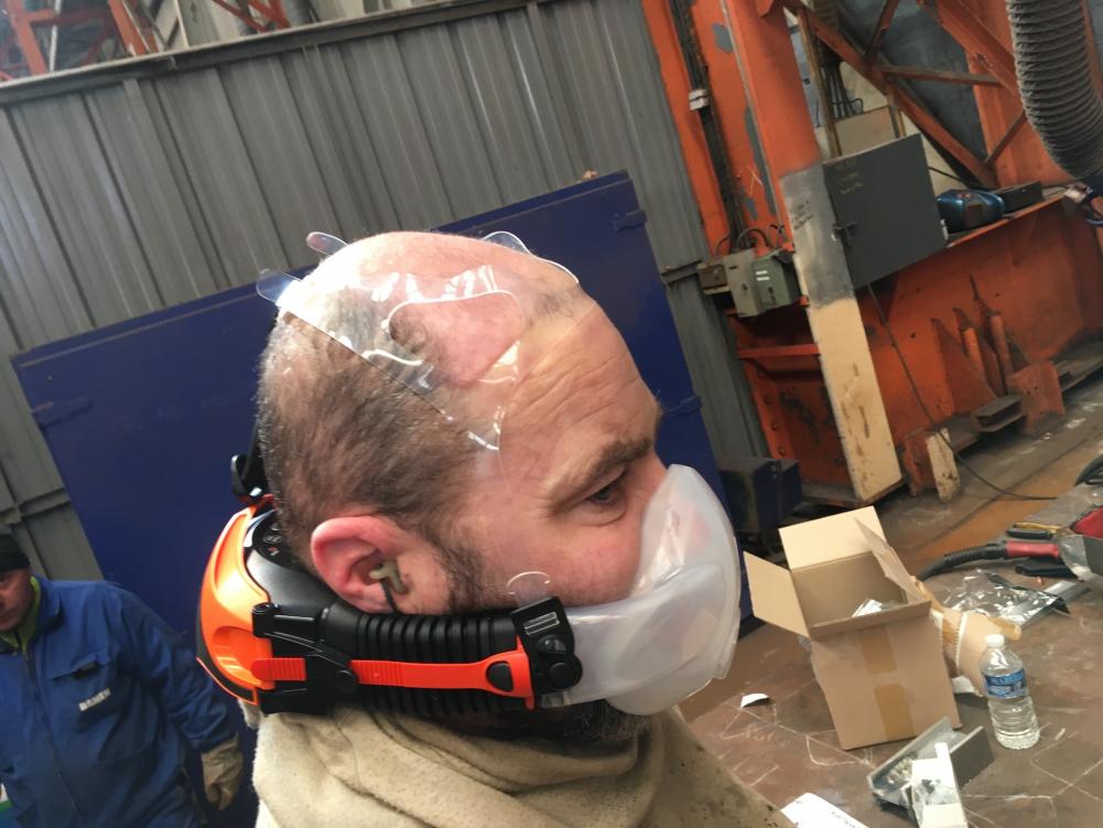

une cagoule aspirante en es tu sûr Dany?
Les adflow et Cie ont pour principe de créer une pression positive dans le masque pour que les fumées n'y entrent pas, donc elles sont plutôt soufflantes
19/12/2016 17:28:31
Oui évidement c'est un abus de langage,c'est une cagoule tout ce qui a de plus classique ,électronique et tout le bataclan.
Batterie plus filtres, réglage de différentes pressions positives comme vous dîtes.
bref une cagoule soufflante....
19/12/2016 17:46:00
Voici un fichier INRS / STX intéressant sur les cagoules ventilées à pression positive :
http://www.inrs-soudage2015.fr/doc/users/204/bib/11-david-b-cagoules-a-ventilation-assisteepdf_1146.pdf
Autre fichier INRS :
http://www.inrs.fr/dms/inrs/CataloguePapier/ED/TI-ED-6106/ed6106.pdf
Autre fichier 3M :
http://multimedia.3m.com/mws/media/565468O/3mtm-protection-respiratoire.pdf
Il faut préciser un point important sur l'endroit où est insufflé l'air dans la cagoule.
Plusieurs soudeurs m'ont rapporté des crises de sinusites suite à l'utilisation de cagoules ventilées avec adduction d'air par le haut du masque.
19/12/2016 18:16:43
Pour ce qui est des crises de sinusite ,ça m'est arrivé cela est génant, toujours l'impression d'être enrhumé il faut souvent changer les filtres, le gars de l'entretien nous le répète assez souvent.
IL me semble que c'est par dessus vers l'arrière que l'air arrive.

Bonsoir MF PERARD
la cagoule ventilée n'est pas obligatoire
mais c'est le mieux pour la protection du soudeur des fumées

Dans certaines entreprises qui ont connu de graves problèmes de maladie du travail, comme en réparation navale avec l'amiante, les mesures de prévention ont fait de gros progrès.
Comme je l'ai encore constaté il y a quelques jours sur ce chantier du Finistère.
Tous les soudeurs de l'entreprise sont équipés ou peuvent l'être (tous ne le désirent pas forcément), d'une cagoule ventilée.
Ils ont a leur disposition différents type de masques anti-poussière, du plus simple :
Au plus élaboré :
Certains de ces masques, lorsqu'ils sont portés de manière prolongée induisent un effort pour la respiration;
Et lorsqu'on les ôtent, ils peuvent provoquer des malaises par hyperventilation.
Dans ce cas il y a une parade que j'ai découvert à cette occasion :
Un masque filtrant ventilé !
Il assiste la respiration à la demande, dès que l'on inspire.
