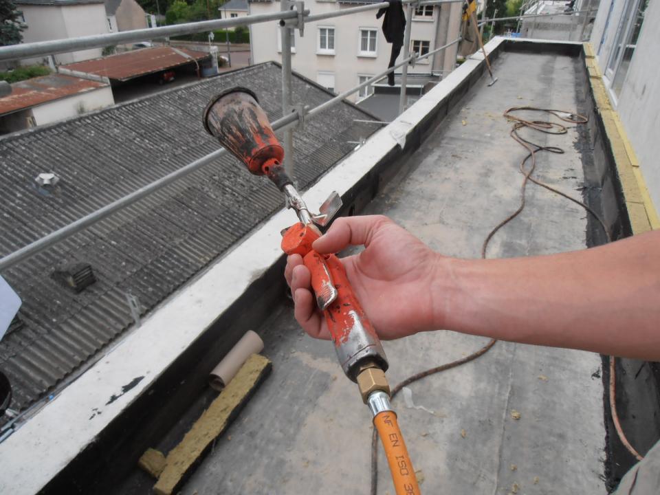

Je suis ingénieur sécurité et l'on me demande un avis sur les origines possibles d'un accident survenu lors de l'utilisation d'un chalumeau propane.
Les conditions de survenue de cet accident sont les suivantes:
Le tuyau (diamètre 8mm) s’est rompu environ trois à quatre centimètres avant l’ embout inséré dans le manche du chalumeau et tenu par un collier.
Cette rupture du tuyau a provoqué une inflammation du gaz qui s’est propagée en direction de la victime agenouillée sur la terrasse pour réaliser des travaux d'étanchéïté.
Le tuyau était neuf avec un renfort ( année de fabrication 2014 ).
Les indications relevées sur le tuyau sont :
EN 559 20 Bar 8 mm WL 2014: donc a priori pas de problème à ce niveau.
L'alimentation en propane se faisait depuis une bouteille équipée d'un détendeur.
Pouvez vous m'indiquer quelles pourraient être les causes possibles d'un tel dysfonctionnement?
Je pensais à un retour de flamme qui aurait consumé le flexible par l'intérieur, mais à quoi cela pourrait-il être dû? Quelles sont les principales précautions à prendre pour l'utilisation de ce type de chalumeau.
D'avance je vous remercie de votre aide.
Je joins quelques photos , (chalumeau et extrémité tuyau rompue)

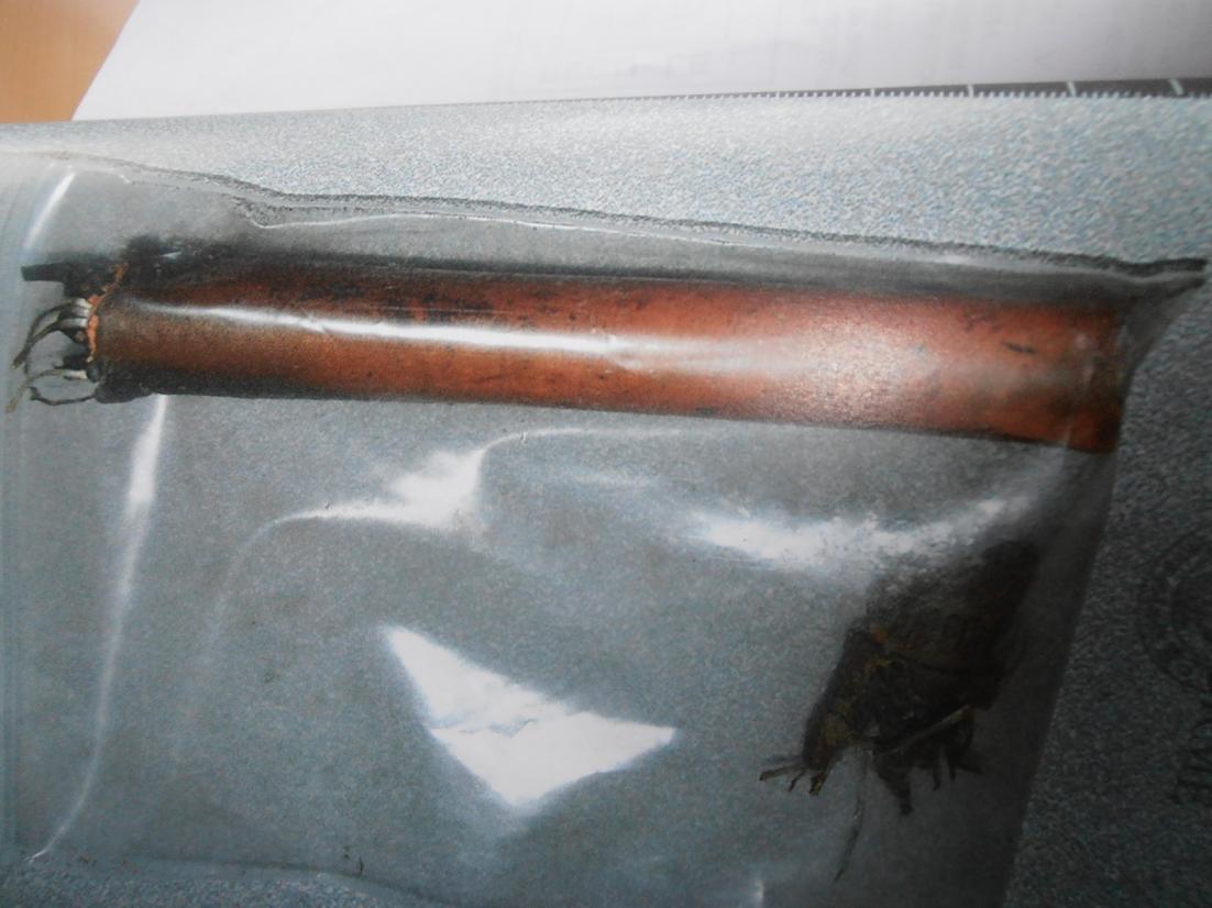

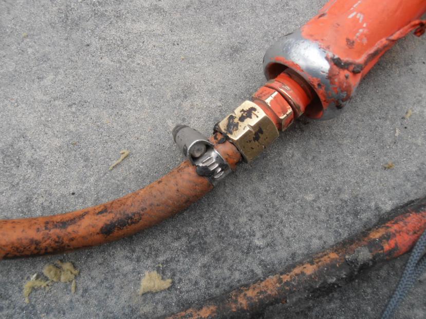

par contre sur la photo 2 le collier serflex ça c est pas bon il faut soit privilégier le collier à double oreille soit le raccord serti de la photo 3
j utilise assez souvent ce type de chalumeau aéro propane par ma profession le tuyau résiste à 20 bar c est vrai
en utilisation en fonctionnement la pression à l intérieur du tuyau c est entre 1.5 et 3 bar entre le détendeur ( sur détendeur réglable ) et le chalumeau donc si il y a rupture ça fouette
le réglage de débit se fait sur le robinet de la lance
la date qui est sur le tuyau c est la date de fabrication il n y a pas de date de péremption
le document pdf en dessous à la 6 ieme page dit de changer le tuyau lorsque il est abimé (c est donc à l utilisateur de juger de l état de son matériel ) donc ça peut être 5 minutes ou 4 ou 5 ans

À mon avis le tuyau est malmené lors de l'utilisation du chalumeau avec des pliures importantes au niveau de la jonction du tube caoutchouc
Le tube caoutchouc sur la deuxième photo a du vécu....
La jonction par serflex est inadapté comme le précise ricou26
Il faut utiliser un collier à oreille adapté au diamètre du tube.
La jonction du tube caoutchouc sur le chalumeau de la troisième photo me semble parfait.

MERCI à Ricou 26 et Dominique pour leur réponse. Je viens de voir le tuyau il s'est en fait rompu au raz du raccord. Il y a sans dooute eu pb au montage. De plus je retiens que le serflex n'est pas adapté
