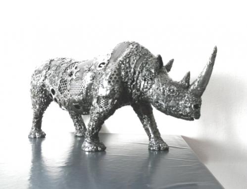

Il doit être possible, à partir d'une cagoule ou d'un écran facial d'adapter une arrivée d'air extérieur avec un petit extracteur d'air insérable dans un tuyau et un variateur de vitesse de confectionner un système de surpression; une hotte peut également se concevoir selon ce principe. en fait, tout dépend si tu te déplaces beaucoup en travaillant ou pas, car un filtrage me semble nettement plus complexe à réaliser...
Le MIG occasionne moins de fumée, mais ne supprime pas vraiment le problème, d'autant que ce n'est pas uniquement ce qui se voit qui est nocif!
Ce serait bien si tu nous montrais tes réalisations...

07/10/2016 10:35:25
Envoyé par Froment89
Voici mon travail Froment 89
08/10/2016 18:11:37
dans un autre poste vous évoquiez je crois l'éventualité de passer au soudage MIG , ce procédé ne fait que très peu de fumées, vous pourriez avec ce système, zapper la case masque
