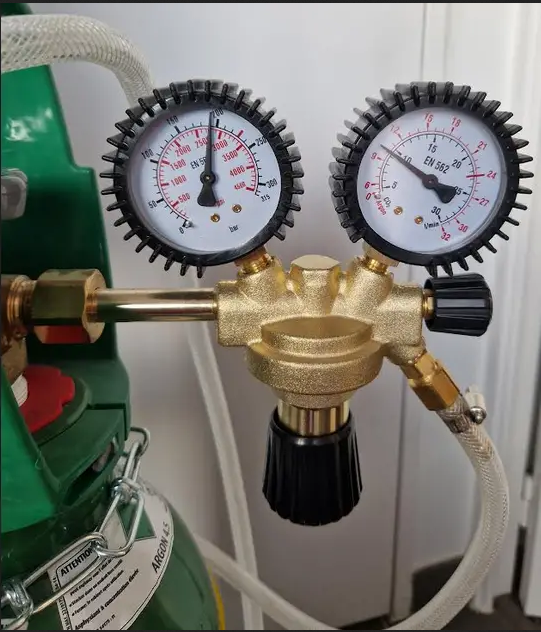

Je me demande si je peux laisser dans cette configuration après soudage :
J'ai fermé la bouteille de l'argon 1/4 de tour est ce que c'est risqué de laisser comme ça ou bien je dois vider le gaz dans le détendeur ? Merci par avance de vos conseils.
24/05/2023 08:30:42
Dans le cadre d'une utilisation à l'atelier, du moment que le robinet de la bouteille est bien fermé et qu'elle est correctement attachée en position verticale, inutile d'en faire davantage. Purger le détendeur est un gâchis de gaz inutile. Par contre je suis un peu surpris de la longueur de flexible... Votre poste et sa bouteille ne sont pas sur un chariot ?
Cdlt
GSXR100038 En ligne le 22/01/2025 à 14:44 (84 messages sur soudeurs.com)
24/05/2023 13:28:47
Merci pour les conseils, j'ai acheté un Kit complet (avec charriot) chez IMServices (apparemment elle n'existe plus cette société, un peu déçu car mes matériels sont encore sous garanti). Le tuyau était dans le kit et je l'ai raccordé du détendeur au connecteur à l'arrière du poste à souder, mais effectivement je ne me suis pas posé la question quelle est la longueur optimale ? Je suppose la plus courte possible sans gêner le reste ?
24/05/2023 13:34:49
Je vous rassure, les postes Chinois IGBTIG vendus par IMService sont de bonne qualité, c'est du rustique. Le mien (210 ACDC) a 7 ans et je n'ai jamais eu le moindre souci. Pour le tuyau, le plus court est le mieux dans la mesure où tout le circuit en aval du robinet de bouteille est susceptible de perdre du gaz entre deux utilisations. Moins de volume = moins de perte...
