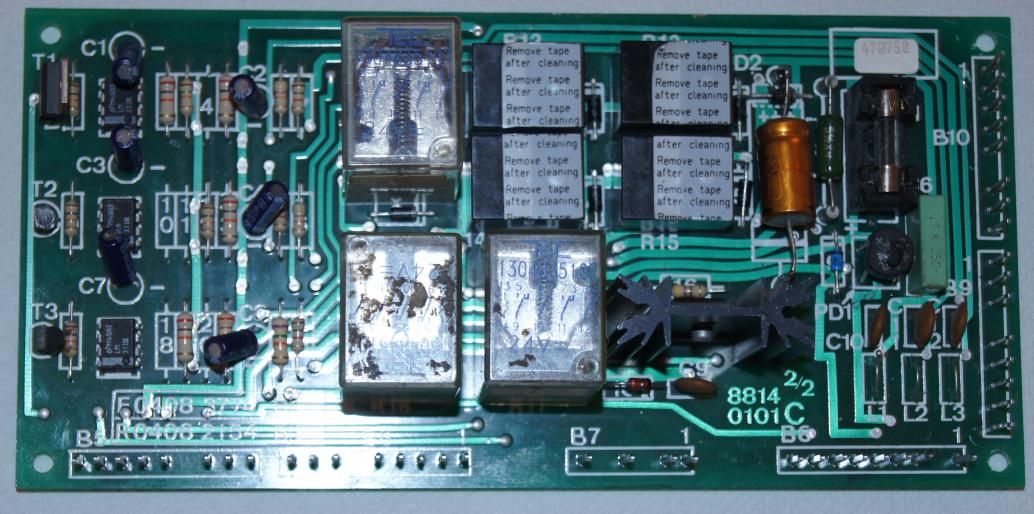

j'ai un zipmatic plasma couplé avec un multitome pmd; un fusible de la carte primaire grille et aucun électricien est en capacité d'expliquer cette panne.
(connexion B 8). quelqu'un aurait'il une idée?
merci

Bonjour TAFFYCAT
je n ai pas d explication non plus car je ne connais pas cette appareil :mad:

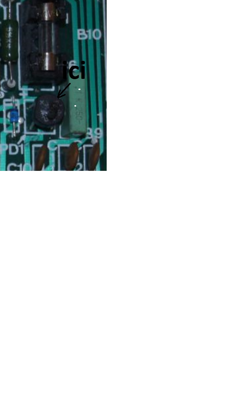

mais en dessous le fusible il y a un bête à quatre pattes qui s appel un pont de diode il est cramé lui aussi ( une piste à explorer)
cordialement Ricou26
ps voir la photo ci dessous

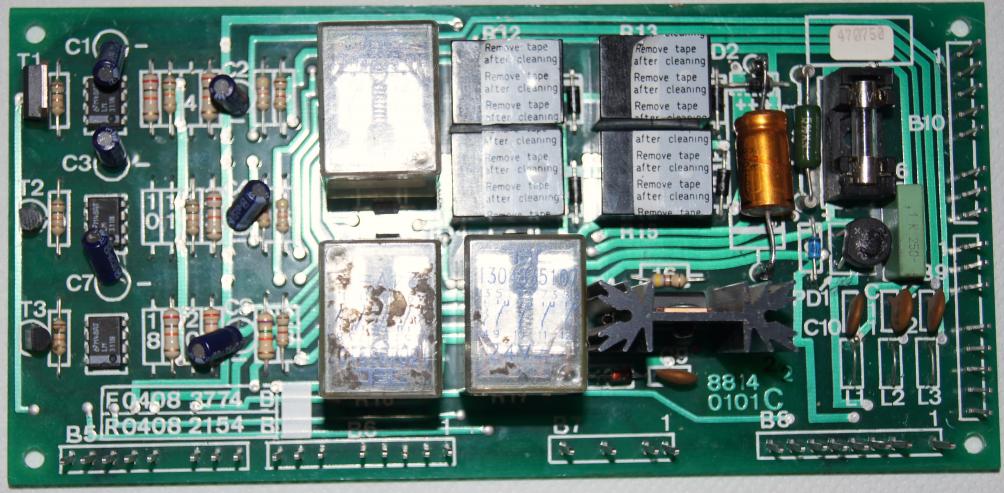

Bonjour, il y a qu'une seule carte dans ton poste?
effectivement , le pont de diode est hs sur la photo, vérifier les relais au cas ou , les couvercles sont transparents ça peut aider , ensuite il y a les condos chimiques surtout le Condo axial, et ensuite les transistors ou mosfet qui se trouvent à gauche de la photo.
Pour essai , tu peux mettre une lampe en place du fusible , et mettre en route , si la lampe s'allume c'est qu'il y a un court-circuit pas loin .
bon courage
