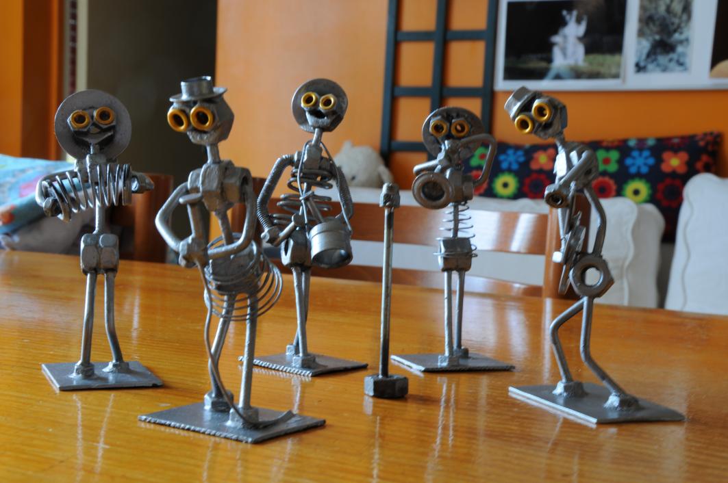

je suis néophyte en tous points en ce qui concerne, la soudure, brasure, Mig ou Tig enfin toute les manières d assembler plus ou moins bien des pièces de métal me sont pratiquement inconnue.
Pour le moment j en suis à la brasure, avec un chalumeau Versatip de chez Dremel, ainsi qu à la brasure dites tendre. Mon avatar représente ce que j ai réussi à faire pour le moment, mais en m arrachant les cheveux.
A savoir réaliser une brasure digne de ce nom, sans pour cela que la brasure d à côté ne file pas à l anglaise. De plus même si j arrive à faire mes petits miracles, les objets ne sont pas aussi solide que je le voudrai bien.
Ma question, y a t il parmi vous un adepte du MIG qui saurait me dire, si investir dans une petit poste MIG serait une bonne idée, ou tout simplement me dire qu avec le MIG il me serait impossible de faire de telles soudures.
Mes Musiciens en l occurrence sont fait à base, de vieux boulons, tiges et clous acier ferraille laiton tout ce qui me tombe sous la main et l épaisseur de chacune des pièces assemblées ne dépassent pas le cm .
Je vous remercie par avance de votre accueil et de vos réponses. A toutes fin utiles ce que je nomme MIG c est le matériel sans gaz,avec un fil fourré qui sort à la demande.

Pour des petits travaux minutieux comme ce que vous faites, le TIG est sans aucun doute le procédé le plus adapté ! Le MIG/ MAG n'est pas la bonne solution, trop grossier pour de si petites pièces.
En revanche niveau prix ce n'est pas donné. Quel est votre budget ?

PS postez une photo de vos musiciens en plus grand que sur votre avatar

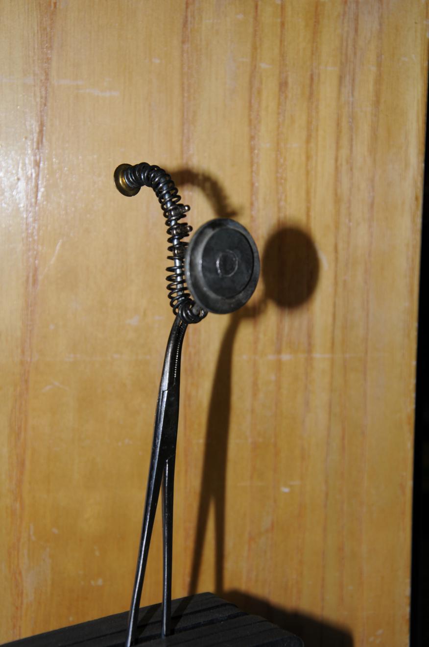

Donc pour le moment et pour ne pas rester au bord de la route, je vais continuer avec mon chalumeau en attendant mieux.

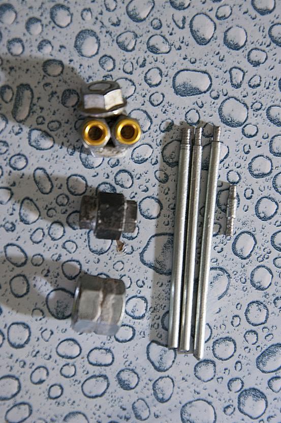

Ci dessous module de départ, après tout est dans l inventivité instantanée, n ayant pas de plan en tête, ce qui donne le résultat suivant.

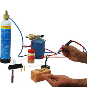

Je ne connais pas le matériel de soudage Dremel mais je me permets d'ajouter à la liste des matériels suggérés la soudure oxy-acétylénique, les prix sont à étudier, voir les occasions. Avec les becs de faible puissance on peut faire pas mal de choses, on peut aussi descendre encore plus bas avec des aiguilles, je me souviens avoir soudé avec des aiguilles de piqures hypodermiques sans qu'elles fondent trop souvent. Et en mode chauffage on peut travailler la mise en forme des pièces.
PEPEREHERVE En ligne le 18/11/2020 à 16:16 (25 messages sur soudeurs.com)
28/07/2015 09:49:37
Envoyé par loulac
Merci de votre aide,

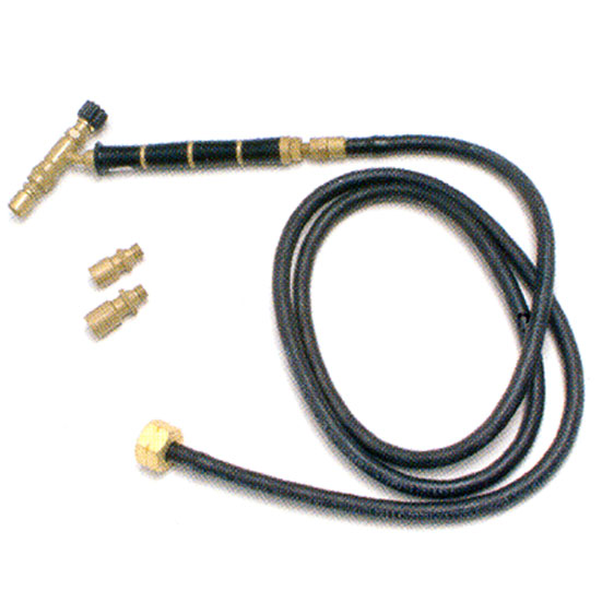

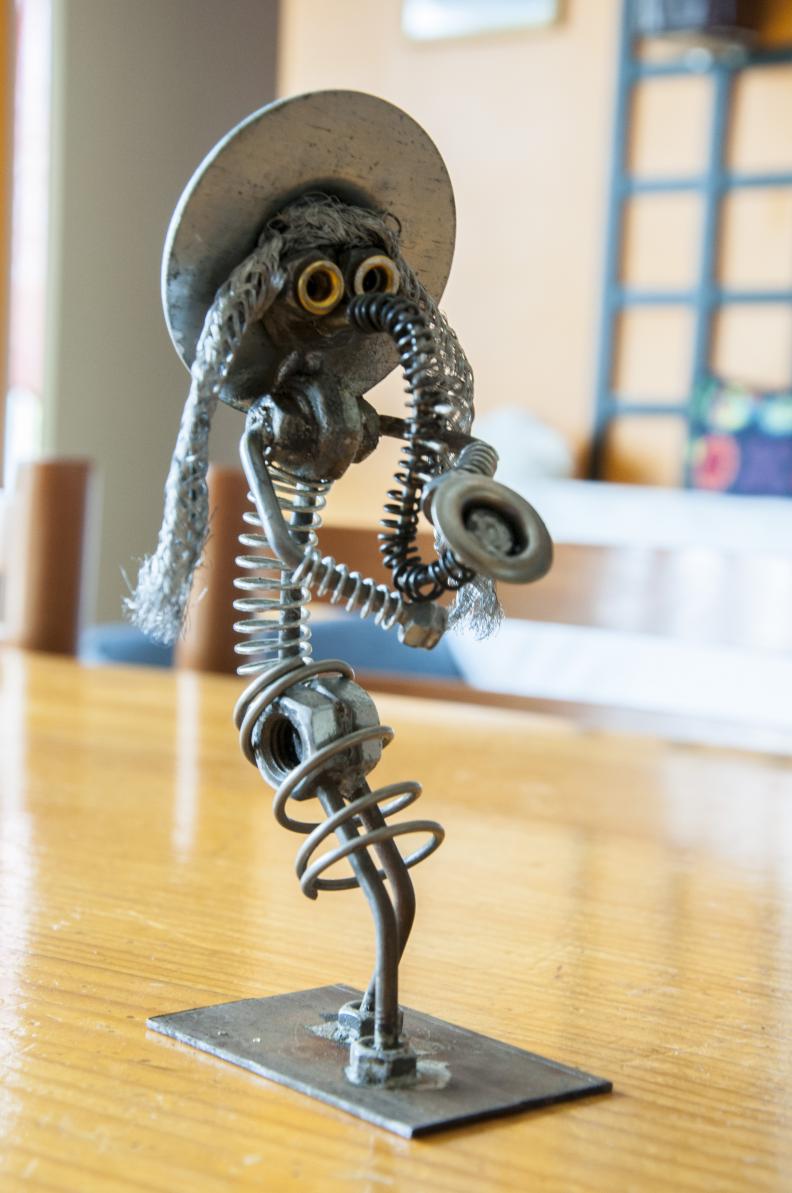

Dremel est un chalumeau qui monte à 1200°C en principe et je fait de la brasure tendre.

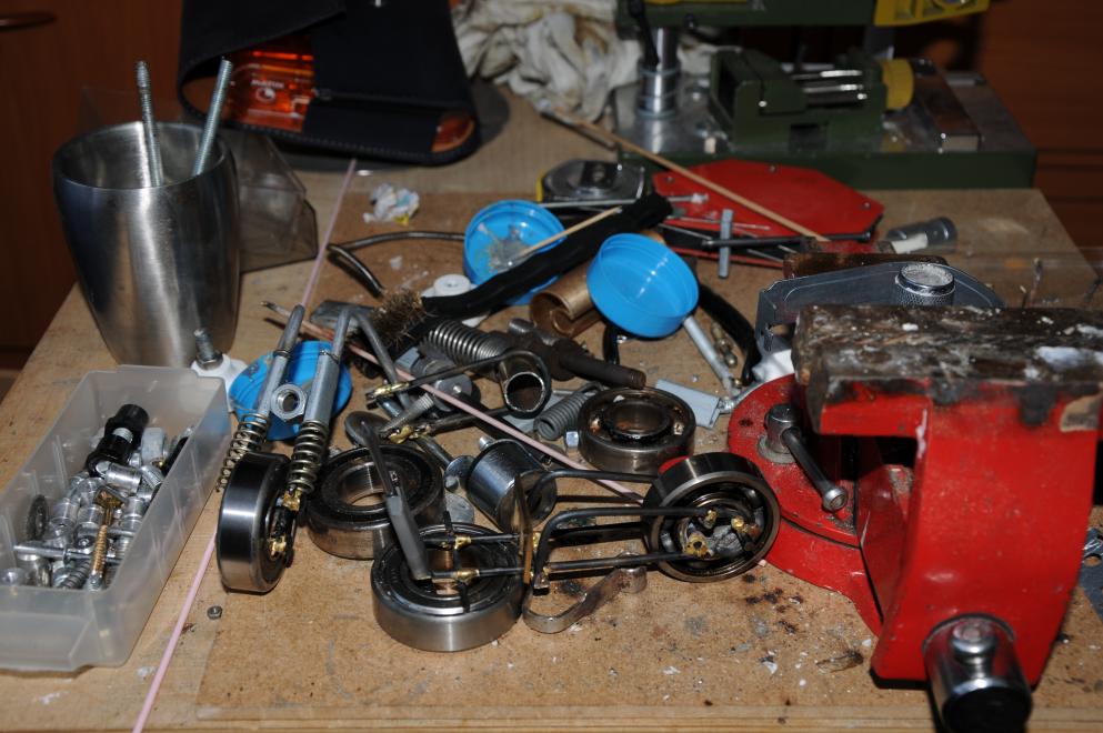

Petit exemple qui vient juste de sortir de mon atelier "Salon :D"
il faut que je range tout avant le retour de madame.
J ai mis 2 heures entre l idée, les essais, et la micro bête. Reste à lui donner son musicien, là encore c est un parcours cérébral.

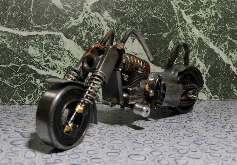

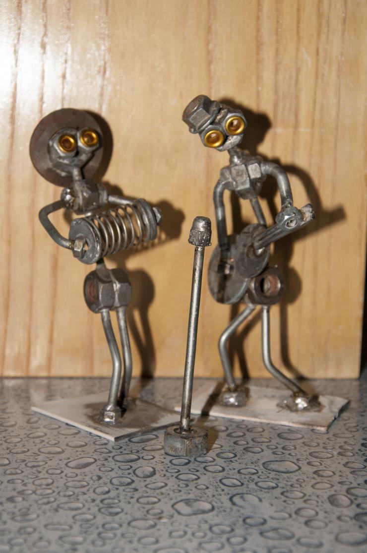

En voyant vos réalisations j'ai peur que la brasure tendre, autrement dit à l'étain, manque de solidité.
Si vous avez l'intention de persévérer dans cette voie vous devrez envisager de passer à la soudure autogène.
Comme vous maîtrisez la flamme c'est l'acétylène qui vous posera le moins de problème, tout en sachant que le TIG est le fin du fin mais là un apprentissage aux côtés d'un pro est essentiel.

Bonsoir autrement j ai chercher un peu beaucoup, en pensant micro soudure, et je suis tombé sur cet appareil
Cela correspondrai plus à ce que je recherche, qu en pensez vous et y a t il une personne qui l aurai déjà utiliser?
DESCRIPTION DU PRODUIT :
Ce chalumeau est extrêmement maniable et s’utilise comme un crayon, il offre une qualité parfaite des soudures.
Nouveaux détendeurs réglables gaz et oxygène avec vis de réglage afin d'obtenir une flamme très précise.
Le chalumeau est muni de tuyaux souples de 2 mm de diamètre intérieur équipés de clapets anti-retour de sécurité, et se raccorde sur un tuyau standard de 6 mm de diamètre intérieur.
Le réglage se fait par 2 bagues sous la tête du chalumeau.
La température atteint 2.800°C, et la soudure est très rapide sans chauffer les pièces proches.
Le socle permet de poser le chalumeau allumé et libère les mains pour d’autres travaux, il est muni à sa base d’un plot pour cintrer les aiguilles, pour accéder aux endroits difficiles.
Le socle et 10 buses de 0,3 à 1,2 mm, sont fournis avec l’appareil.
L’alimentation se fait en oxygène et en gaz butane ou propane.
Il se branche sur toutes les bouteilles de gaz rechargeable.
Micro Chalumeau 2800°, Vente Mini Chalumeau en ligne - Multirex

31/07/2015 06:43:21
Bonjour PEPEREHERVE :)
comme Loulac je ne vais pas critiquer ou conseiller un matériel que je ne connais pas
cependant ce système c est pour réparer de la bijouterie
déjà pour vos musiciens c est un peu juste il faudra chauffer un peu plus que pour une bague ou assembler 2 aiguilles
cet appareil ne permet pas non plus de faire de la soudure autogène ( assembler deux métaux avec le même métal d apport que la pièce à souder )
car le combustible propane ou butane ne permet pas d obtenir une zone réductrice la soudure obtenue est cassante
pour cela il faut l acétylène ou du kyrène
c est simplement pour faire de la brasure
il est même préférable d’utiliser de la brasure argent . à l achat ce n est pas donné
et le prix de la recharge d oxygène 29 euros c est pas donné non plus
avec ce matériel vous ne pourrez pas faire de la plomberie
encore moins de la ferronnerie
maintenant je pense que tout a été dit le choix vous appartient
le poste TIG qui permet aussi de souder à l arc ( ferronnerie , portail etc. )
le matériel de bijouterie matériel spécifique
le poste oxyacétylénique avec une petite buse et une plus grosse pour la plomberie
la solution colle ou micro plasma proposée par Yann
voila

Bonjour à tous et à toute. J ai sauté le pas et j ai donc fait l acquisition d un poste à souder à Hydrogène, un générateur plus exactement. Je suis ravis de cet achat, car j y trouve réellement ce qui me manquait alors, la précision casi micrométrique de la flamme. Prise en main de la bête, réglage de la flamme et hop, youpi tralala, j ai pu faire toutes mes brasures sans soucis, et sans défaire le travail déjà effectué quelques millimètre avant. Donc je suis content d être heureux, et heureux d être content, pourvu que celà dure .
Dame Saxo vous salue bien et fête ses toutes premières minutes d existence. Bonne soirée à tous et à toutes.
#60
24/09/2015 16:20:22
Bonjour PEPERHERVE :)
je suis bien content moi aussi si vous avez trouvez ce que vous cherchez
depuis un petit moment déjà :)
faite des photos de votre acquisition si possible avec la flamme allumée de votre chalumeau:cool:
d avance merci

Bonsoir à toutes et à tous, voilà quelques nouvelles de mon poste à braser à Hydrogène. Alors si je devais me prononcer se serais, Yesssssss, je m éclate comme un petit fou. En effet ce poste réponds exactement à mes attentes. Je brase maintenant aussi bien en brasure tendre que forte "laiton", ce qui me permets un grand nombre de possibilités que je n avais pas avant avec mon "micro" chalumeau Dremel. Déjà pas besoin de recharge, ni de quoi que ce soit, je remets de l eau et c est reparti. La flamme impeccable à régler 2900°C ce qui n est pas si mal, et pour chauffer çà chauffe, l acier de 4mm au rouge vif. Je vis enfin mon rêve de gosse, et je fait ce que je veux ;). Je reste quand même très modeste en face de mes ainés qui sur le net, donnent des photos de leurs réalisations qui sont Magnifiques. A plus tard pour les photos de mes réalisations. Amicalement
#62
07/12/2015 18:21:12
bonsoir à tous, voici ma dernière réalisation, je m éclate comme un petit fou, ok un max d heures pour cette toute petite chose, mais je n ai pas grande matière sous le coude, mais je me débrouille avec ce que j ai , mon poste hydrogène mon Super Grill mon micro atelier une petite table ikéa. A vous lire, à bientôt.
