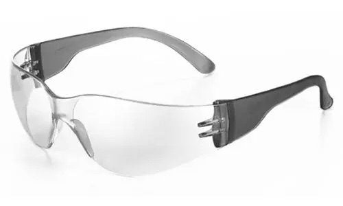

Le port de lunettes de protection enveloppante à verres blancs ou très légèrement teintés sous la cagoule de soudeur réduit considérablement les risques de rayonnements parasites lorsque vous soudez dans un environnement avec plusieurs soudeurs en pleine action de soudage.
Avec ce type de lunettes vous réduisez fortement le risque de coup d'arc par rayonnement indirect.
Vous remarquerez que tous les soudeurs américains portent ce type de lunettes sous leur cagoule.
Ce n'est pas pour faire joli je vous l'assure même si ce sont des Ray-Ban
