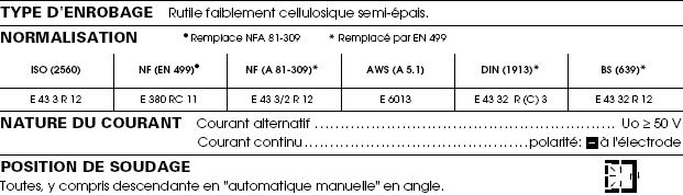

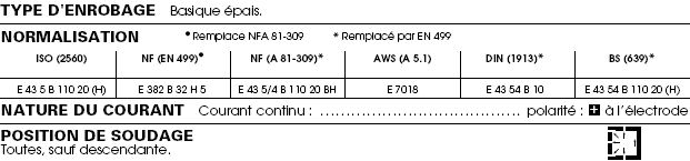

Effectivement, la polarité de l'électrode est fonction du type d'enrobage et des indications du fournisseur sur la boite d'emballage.
En règle générale, les électrodes enrobées rutiles acier carbone sont branchées en courant continu CC sur le pôle négatif (-) du poste à souder.
En règle générale, les électrodes enrobées basiques acier carbone sont branchées en courant continu CC sur le pôle positif (+) du poste sauf dans certains cas comme la passe de pénétration sans reprise envers.
Si vous ne savez pas quel type d'électrodes vous utilisez, il est bon de trouver la désignation européenne sur l'emballage du type E 42 0 R 1 2 ou E 42 2 B 32 H5
Le R signifie Rutile et le B basique
Voici un exemple pour une électrode enrobée rutile type SAFER G48 ou G53 de la SAF :
Voici un exemple pour une électrode enrobée basique type SAFER MF 48 de la SAF :

DC+ : courant continu, polarité inverse ou polarité positive, (pince-électrode sur la borne plus, connecteur de masse sur le moins) utilisé pour le soudage avec electrodes enrobées type basique par exemple.
DC- : courant continu, polarité directe ou polarité négative, (pince-électrode sur la borne moins, connecteur de masse sur le plus) utilisé pour le soudage avec des electrodes enrobées types rutiles par exemple.

Merci de votre reponse....
Je viens de verifier sur l emballage...
il est ecrit EN499:E380 RC1 -AWS (A5.1): E6013
Il s agit donc d electrode rutile semi epaisse abrancher sur la borne négative -...
Je les avais branche sur le pole +: Je ne pense pas que cela endommage mon poste ? mais je vais desormais changer cela
