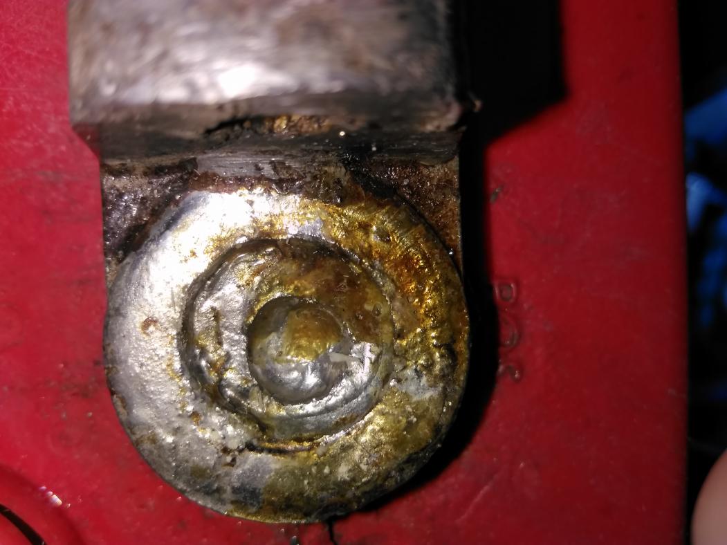

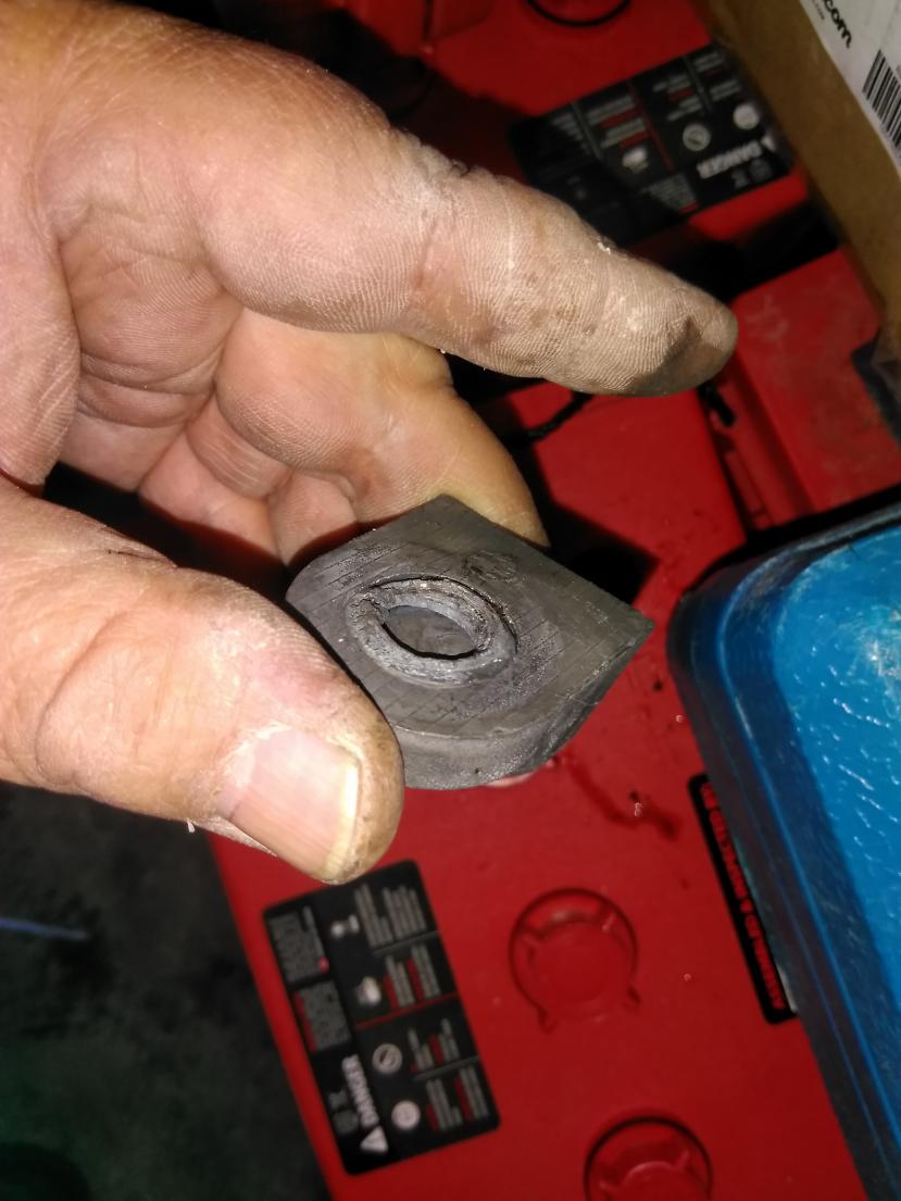

j’ai une grosse batterie plomb acide , dont une borne est cassée à raz ,
j’envisage de la ressouder avec de l’étain basse température 195 degrés ,
Pensez vous que la tige en plomb qui remonte de la batterie va chauffer sur toute sa longueur ,
car si c'est le cas les plaquettes (intérieures) de la batterie vont se désolidariser ?
deux options , peut être ?
Je pense faire un trou sur la borne et étamer , idées ou conseils sont les bienvenues.
Existe t il une soudure à froid au plomb ?

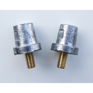

Vu le peu d'infos et la très petite image, j'en suis réduit à supposer qu'il s'agit d'une Optima Red top :confused:
Personnellement je préfèrerais percer, tarauder et poser une tige filetée de 8 pour ne pas risquer de fondre le plastique ou de détériorer l'intérieur. Sinon, on les trouve dans les 170 € (la 4.2).

A condition qu'il y ait assez de matière encore pour faire un tel perçage/taraudage. N'importe comment il sera impossible de "tirer" beaucoup d'ampères d'un tel rafistolage Quant à faire une brasure tendre cela me parait impossible car toute brasure se fait en chauffant les DEUX parties à la température de fusion du métal d'apport.

Pour une récupération de fortune, s'il reste assez de matière, on peut mettre une vis dans ce qui reste de la borne. Ça reste de la bidouille, faut pas être gourmand en ampérage.

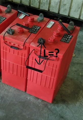

La batterie Rolls s605 coute au minimum 500 euros , c 'est une batterie pour "energie solaire "
La demande principale en courant ( ampères ) est en capacité et pas en valeur instantanée ,,
les valeurs de capacités sont divisées par deux pour de raison de longévité 3600 w /50/100= 1800w / cycle jour )
pour un appareil de 2400w la batterie , dans mon cas il y a 4 batteries , j aurai besoin de 100 A ce qui est important ( 2400/4/6=100)
une section de 25 carré devrait suffire avec les protection bien calibrée .
Je persiste à rester en accord avec Locouarn.
De plus, la batterie est vide, la chaleur va aussi se dissiper sur les éléments internes, pas sûr qu'il apprécient.
Souvent j'ai entendu "quand c'est délicat, mieux vaut chauffer fort et pas longtemps" que l'inverse.
À première vue, il s'agit d'une batterie étanche, le sera t-elle encore après réparation et chauffe.
Si tu peux te reprendre directement sur cette barre de plomb, pourquoi pas, a condition que ta vis de serrage de cette cosse de "rattrapage", forcement dans un autre metal que du plomb, ne soit pas baignée dans l'electrolyte après remplissage.
Avec mon petit niveau, je ne suis certainement pas d'un très grand secours et ne pense pas que ton souci n'intéresse personne, mais il faut juste garder à l'esprit que ce forum est avant tout un endroit où il est traité essentiellement de la métallurgie......

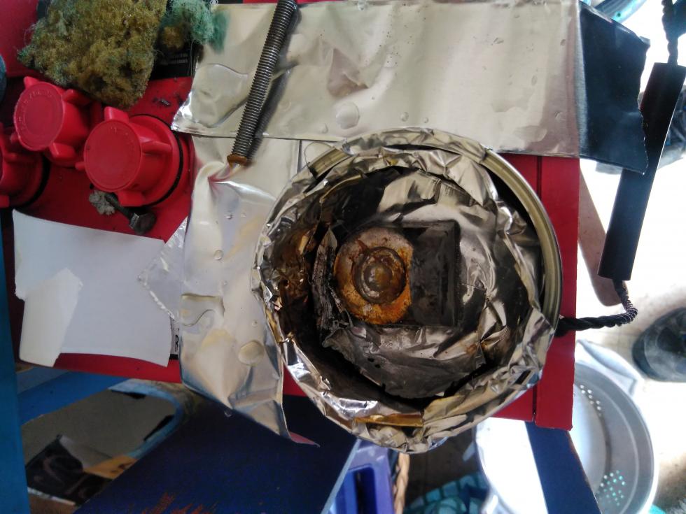

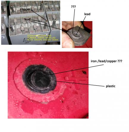

Voici quelques photos :

tarauder dans du 12 mm de diamètre c 'est un peu dur sauf avec un perçage à 4 mm mais pas recommander pour au dessus de 20 A
je ne vois que deux solution sûr , le soudage ( j ai l habitude avec les composants électronique ) ou le découpage de la batterie et une pose de borne de serrage ...

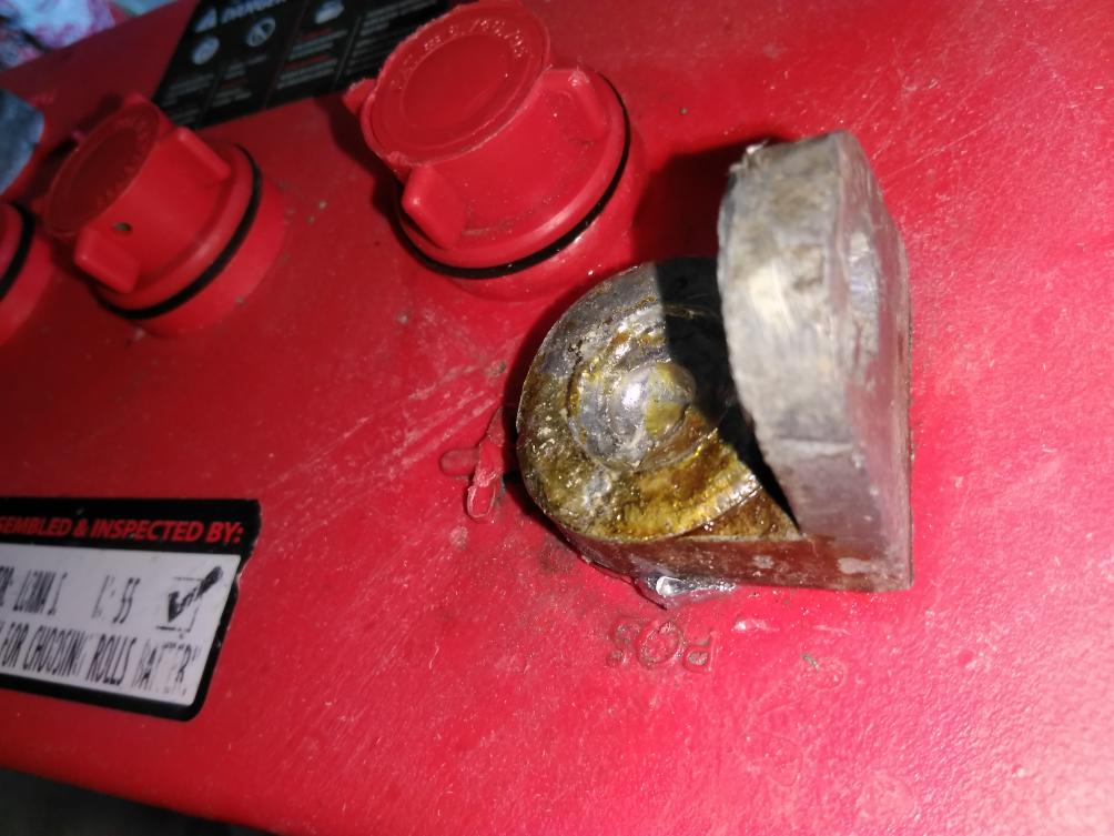

donc le plastic rouge que l'on voit sur ta photo sera enlevé avant soudage ?
bbbbl En ligne le 02/06/2018 à 21:19 (21 messages sur soudeurs.com)
16/05/2018 20:12:16
eee, au moins une partie de plastique sera retiré ,
oui ,
merci pour la remarque

Un ami travaillant chez un réparateur de chariot élévateur soude régulièrement des batteries au chalumeau . Remplissage eau déminéralisée balayage des gaz a l'argon , flux décapant , perçage de la cosse pour faire une soudure bouchon.
Après la résistance a la chaleur du couvercle de la batterie dépendra de la matière de celui ci.
Un petit rex si cela ne vous a pas pété a la figure;)

bonsoir ca tient pas , j ai essayé les fer a air chaud ,
demain j irai chercher" une lampe a souder" mais déjà avec une faible puissance le plastique devient vite mou ....
je vous tiens au courant .
locouarn En ligne il y a 2 heure(s) (4793 messages sur soudeurs.com)
22/05/2018 07:24:33
Depuis le début il me semble évident que l'apport de chaleur nécessaire pour souder ou braser cette borne est incompatible avec son environnement (le plastique pour le plus visible). Je reste persuadé que seule une solution mécanique est possible.
22/05/2018 16:11:54
Envoyé par bbbbl
Bonsoir bbbbl
vous vous êtes aperçu que déjà avec un système à air chaud ça ne chauffe pas assez avec le plastique à coté vous ne pouvez pas insister donc c'est du collage votre truc
et vous croyez sincèrement qu'avec une flamme ça sera mieux hé bien continuez comme cela et le plastique va dérouiller pour de bon cette fois ci
22/05/2018 21:17:25
bonsoir Ricou 26 ,
merci pour ton message
oui c 'est pas mieux , j ai laissé la flamme de coté , j ai finalement taraudé mais bof ca tient je pense tant que personne ne tire dessus ,
j ai essayé de couler du plomb cela ne marche pas non plus ,,
il faudrait l’ouvrir...;)

Il y a une vingtaine d’année j'ai vu changé des éléments de batterie de chariot elevateur dans ma boite ,les liaisons de barrette de plomb étaient dessoudé puis ressouder ,Après je ne me rappelle plus de la mise en œuvre mais ça se fait.
#38
23/05/2018 08:34:41
merci , Jeanmi58 pour les encouragement , il faudrait que je protege ou mieux enleve le plastique qui fond à 115 degré

je vais bien tout va bien ,
Bon , j ai refais "une soudure - collage " qui tient résumé:
ne marche pas dans mon cas
-faire fondre dans une casserole du plomb
-chauffer avec une appareil à air chaud 1600w , ne monte pas assez vite en température et brule le plastique
- lampe a souder brule sauf si :
procédure A NE PAS FAIRE même SI BATTERIE VIDEE ET PLEINE D EAU ; je ne veux être responsable de brulures ou d'explosions:Attention très dangereux!
- coller en partie ( car si en contact ça chauffe) du papier alu autocollant dans une boite de conserve vide préalablement coupée en deux ( pour l enlever plus facilement ) , poser du papier alu épia sur une pellicule d eau étalée sur le plastique de la batterie ,
- percer un trou et tarauder ( diamètre 8 mm profondeur 24 )
- faire une ébauche de soudure sur la partie cassée
- décaper les deux parties et mettre du décapant en prenant soin de repositionner correctement
- prendre une lampe à souder et ouvrir avec un débit important
-chauffer les pièces en contrôlant la température avec un thermomètre laser ou "camera" thermique rouge
-je plonge la baguette quand la température est bonne autour de 280 degré ( enfin c 'est du approximatif , vu la masse et l eau dessous )
et j insiste jusqu'à à que le trou du taraudage fasse un creux et attends 5 secondes en contrôlant la température extérieure et de soudure
- je retire la boite de protection apres avoir rapidement refroidi avec de l eau ,
conclusion ," ptere" que c est un collage mais vu le taraudage , c 'est mieux qu une vis , et tant mieux si la soudure à pris !
j ai tirer dessus ça tient , mais pas trop garantie par la maison ;) rien de sûr!
