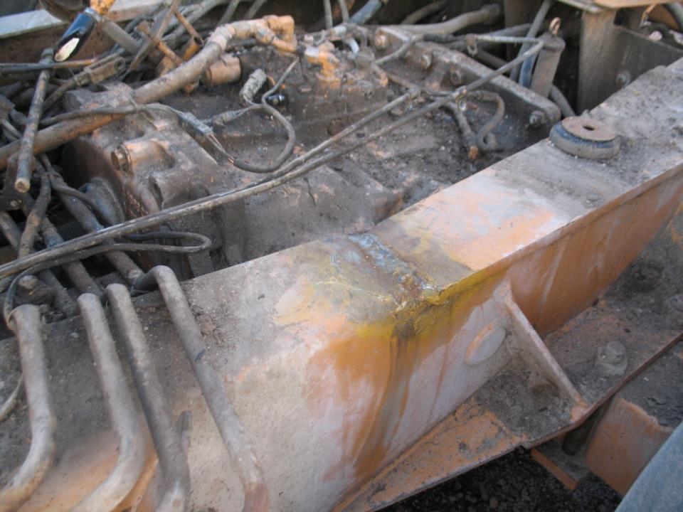

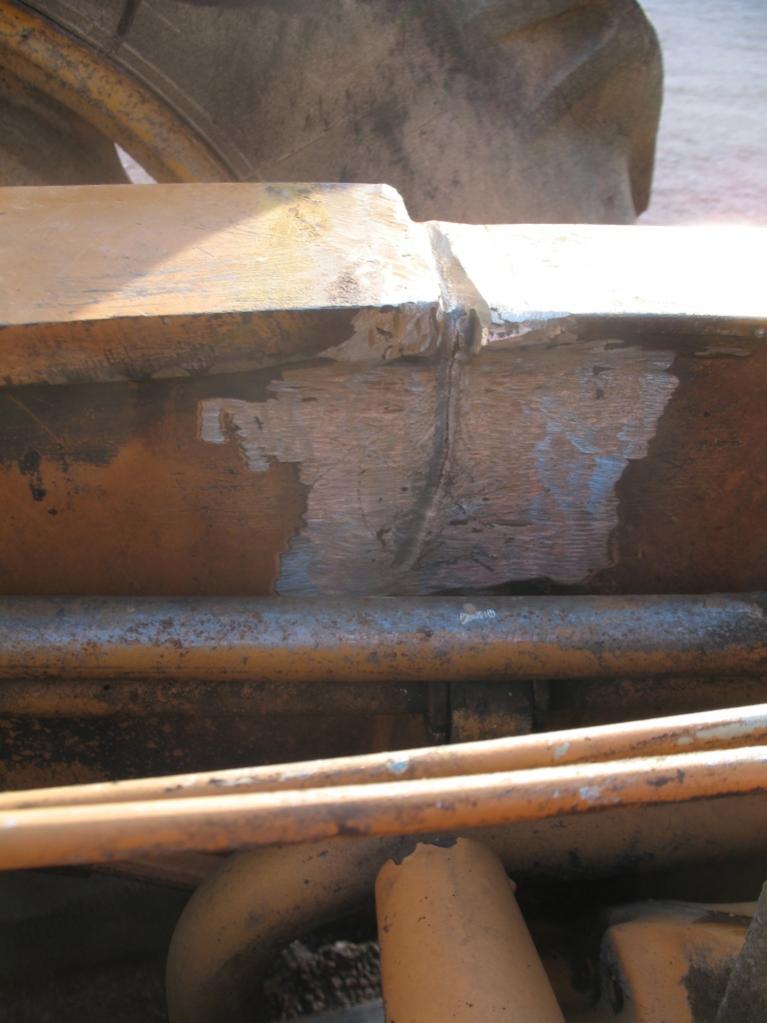

Je possède depuis peu un tractopelle case 580K avec le châssis fissuré, il a déjà été ressouder mais la soudure n'a pas tenue. Je souhaite le ressouder mais je ne sais pas quel type de baguette utilisé. Pourriez vous m'aider ?
Je vais également souder un renfort sur le châssis pour éviter qu'il ne refissure.

Il faut utiliser de l'électrode enrobée basique, et pour plus de facilité de la rutilo basique comme la selectarc B7016SP. 54€ TTC en 2.5 ( vous n'aurez pas de problèmes d'étuvage des électrodes)
Mais il faut ouvrir et chanfreiner votre plaque supérieure pour avoir une pénétration, et peaufiner les bouts de vos cordons, pour ne pas avoir d'amorce de rupture.
Ensuite si cela ne gène pas vous pouvez mettre une plaque en renfort
Ok merci, est ce de la multi position car j'ai un début de fissure qui descend du coté du moteur sur environ 5cm (voir photo)

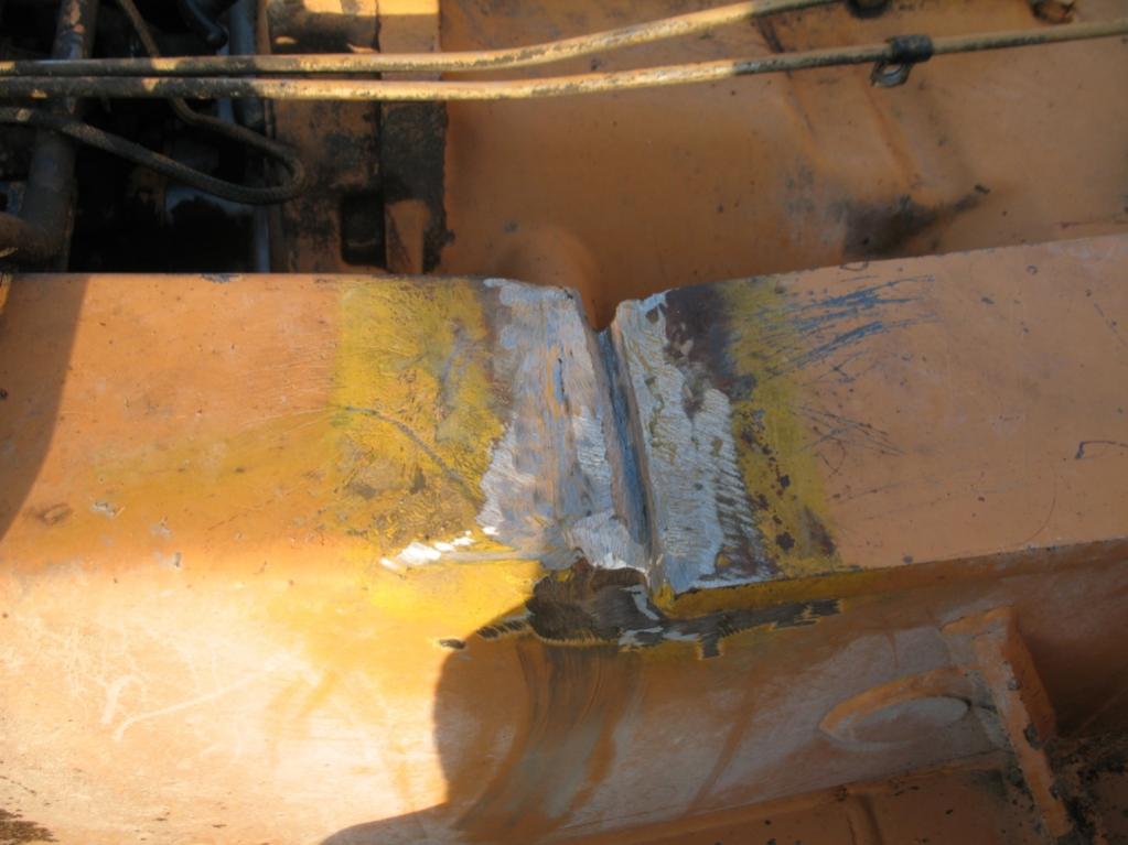

J'ai fait un chanfrein de la largeur de mon disque a meuler sur le dessus.

Je ne connais pas la qualité de l'acier utilisé mais je préconise la nécessité de préchauffer (150°C) votre assemblage pour éviter d'éventuelles trempes.
Si vous connaissez la technique, je vous invite à faire un ressuage coloré pour vérifier la qualité de la soudure.

la soudure a été faite, il n'y a plus de fuite, maintenant il me reste a souder la plaque de renfort.
eh bien bon courage et faites gaffe, ces engins étant plein de graisse, il y a toujours des risques de foutre le feu (c'est du vécu)
