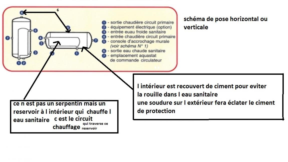

Bonsoir à tous:)
étant chauffagiste je connais bien ce matériel :)
je vais apporter un complément d information à propos des Ballons réchauffeurs sanitaire Massal
il est vraiment déconseillé de vouloir souder ou braser l enveloppe sanitaire
l intérieur est recouvert d un ciment spécial pour éviter que l eau chaude soit en contact direct avec l acier ces réservoirs sont peint extérieur en bleu intérieur ciment protecteur
le fait de chauffer au chalumeau, arc électrique ou autre va faire éclater la pellicule de ciment qui se trouve dedans ça va rouiller encore plus vite et l eau chaude sortira beaucoup moins clair :mad:
un croquis valant mieux qu un long discourt
voila
02/06/2016 18:49:29
Je pense que cette fois tout est clair. conserver acétylène et oxygène pour un autre jour.
