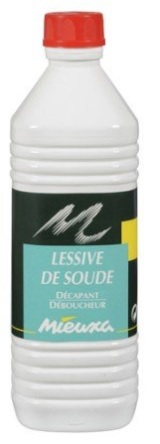

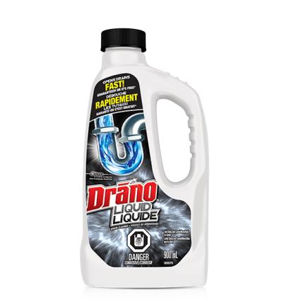

Mais un ancien message référencé sur Google et trouvé sur ce forum indique plusieurs autres solutions :
Macrographie sur aluminium
Vous pouvez utiliser de la lessive de soude (1,9 euro le litre)
Vous pouvez utiliser du DRANO (déboucheur de canalisation pour les canadiens)
Je vais envoyer ce lien à tous mes contacts formateurs soudeurs
