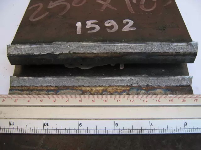

Voici un exemple de textures réalisées sur une soudure bout à bout de tôle en aluminium :
Dans cet exemple la soudure est inacceptable car il y a plus de 2% de soufflures pour 100 mm soudés

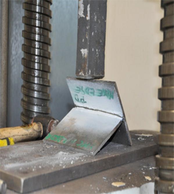

Voici un exemple de textures réalisées sur une soudure d'angle de tôle en acier carbone :
Réalisation d'un essai de texture d'une soudure d'angle sous une presse

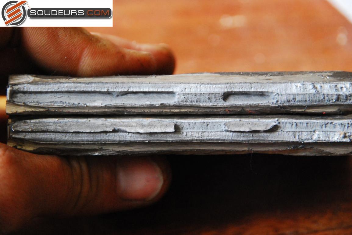

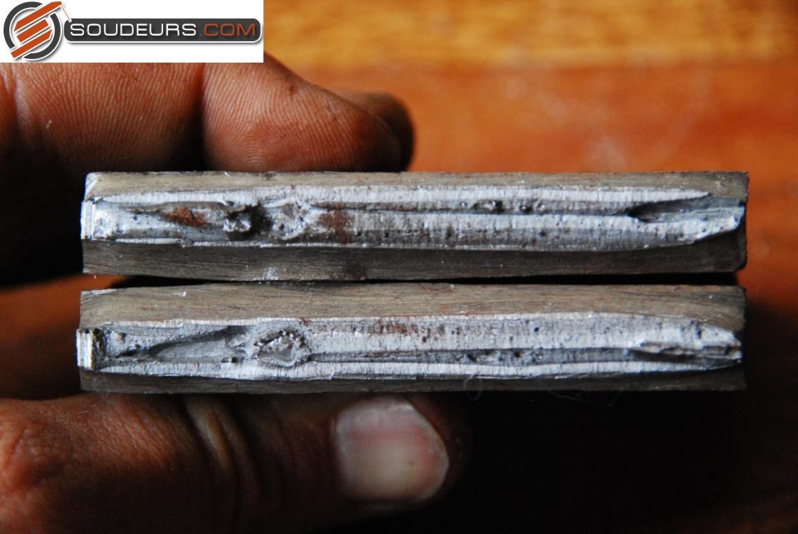

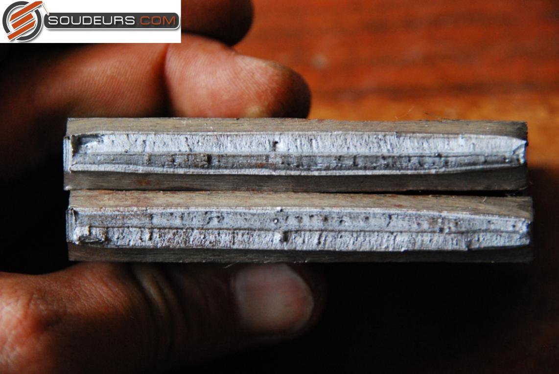

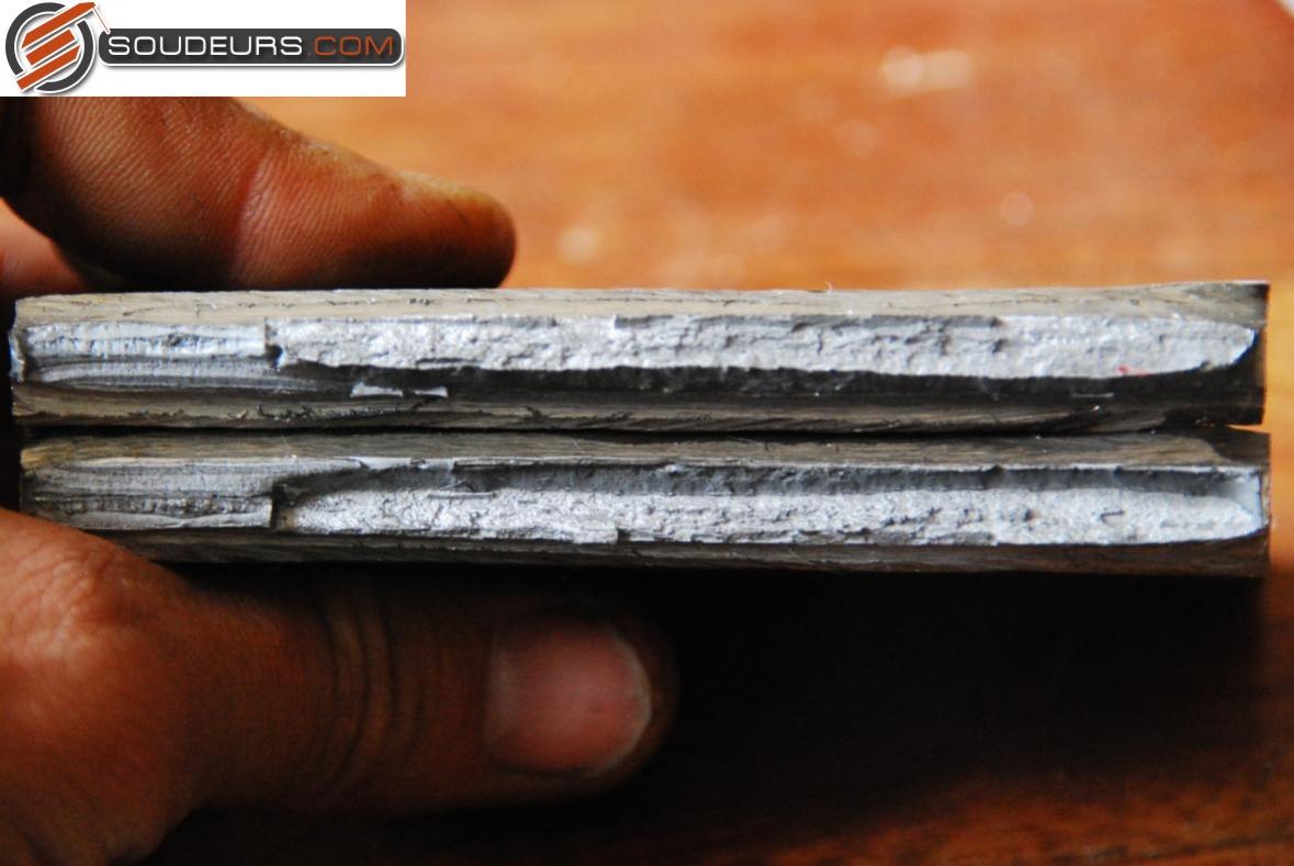

Voila donc les images de quatre textures (bw bs gg sur s235) que je soumets à vos riches interprétations!
Texture 1
Texture 2
Texture 3
Texture 4
J'ajoute d'ores et déjà quelques questions:
- Qu'est ce que cette ligne que l'on voit au centre de chaque texture ?
- La troisième texture est brillante, est-ce symptomatique d'un défaut et si oui duquel ?
En vous remerciant par avance !
22/04/2015 16:10:08
Bonjour Tharkey,
Merci pour les photos !
Vous utilisez un MAG 135 ou un MAG 136 ?
Est ce que la pièce est passée sous la scie à ruban alors qu'elle était encore très chaude voir bouillante ?
Il serait bien de nous indiquer la préparation et la répartition des passes (DMOS)
Je suppose que l'épaisseur est du 10 ou 12 mm (comparaison par rapport au pouce visible sur la photo)
Sur la texture 1, la ligne qui délimite la différence de couleur correspond à la reprise envers qui je suppose est réalisée sur une soudure en V à chanfrein symétrique
Difficile de confirmer mes dires si nous n'avons pas la fiche de descriptif de mode opératoire de soudage ou DMOS
Les points brillants ou noirs mats sont des soufflures ou des inclusions.
Sur la texture 2 il y a un gros défaut de soudage type mauvaise reprise avec collage à gauche de la photo
Je suppose même que vous avez meulé l'arrêt de soudage en sifflet avant de faire la reprise (à confirmer)
Je ne sais pas interpréter la texture 3 ne connaissant pas suffisamment le régime thermique subit par la pièce soudée et son mode de refroidissement.
Sur la texture 4, ce sont des arrachements de matière certainement liés à des manques de fusion ou collages (faciès de rupture très lisses) mais aucune certitude de ma part.
Tout ceci reste à confirmer par un expert de la texture sur assemblage bout à bout (ce n'est pas mon cas)

Merci pour cette réponse pleine d'informations.
Tout d'abord, les pièces sont coupées à la scie à ruban une fois seulement refroidies.. (J'ai déjà vu la cata avec la lame quand la coupe est faite pièce chaude)
Toutes ces soudures ont été effectuées en MAG 135, l'épaisseur des pièces est effectivement du 10mm (bien vu!), et si toutes ces soudures n'ont pas été faites dans la même position , elles ont toutes en commun leur préparation c'est à dire un chanfrein en V avec gougeage et reprise envers.
N'ayant pas les DMOS sous les yeux je peux seulement indiquer, de mémoire, que toutes les passes ont été faite en veine liquide; que les deux premières soudures sont des PA, les deux dernières des PC. (s'il faut plus d'information concernant les dmos, je pourrai creuser pour trouver)
En ce qui concerne la Texture 1, elle est relativement facile à interpréter et mis a part les soufflures rien d'autres à déceler il me semble; j'oubliais d'indiquer que les taches couleur rouille sur les deux premières textures sont évidemment......... de la rouille. (oui oui !!)
Pour ce qui est de la Texture 2, je m'en rend compte maintenant que vous le dites, c'est bien le sifflet de la reprise que l'on voit, clairement...
Pour la Texture 3, je l'ai postée ici car c'est la seule texture qui m'a montré cet aspect que j'appellerais "pailleté labyrinthique brillant" :rolleyes: que je n'explique pas...
Enfin, pour la Texture 4, c'est bien ce qu'il me semblait, il s'agirait bien d'un collage (mauvaise orientation de torche haut/bas sur les 2 passes de remplissage).

22/04/2015 18:04:20
Si vous refroidissez brutalement vos plaques après soudage dans un bac d'eau, il ne faut pas vous étonnez d'avoir des structures très particulières comme sur la texture 3 !
Même si votre acier est un bas de gamme type S235 un refroidissement brusque ne peut pas améliorer la structure métallurgique.
J'expliquerai la structure de strates observée sur la texture 3 certainement créée suite à un choc thermique mais aucune certitude de ma part.
