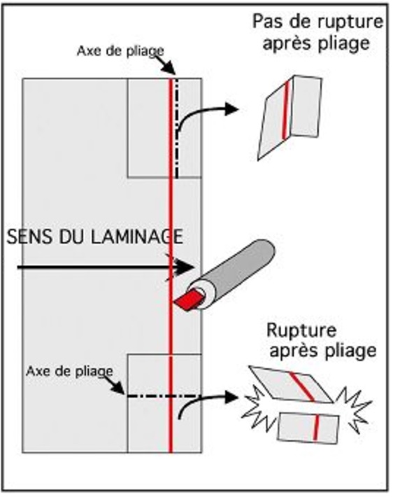

Bonjour;
j'aimerai savoir pourquoi doit-on déterminer le sens de laminage avant de faire l'essai de pliage?
14/04/2017 07:57:06
Bonjour Desire,
Il faut toujours indiquer le sens de laminage lors des prélèvements des pièces de chaudronnerie et des éprouvettes d'essais mécaniques.
Ce que beaucoup de personnes oublient lors des débits par cisaillage et usinage.
Je connaissais l'importance pour l'essai de traction et pour l'essai de flexion par choc ou résilience
Je pense que c'est la même chose pour l'essai de pliage
Dans certains matériaux, les contraintes de forces appliquées changent en fonction du sens de prélèvement de l´éprouvette d'essai.
Il est recommandé d'être dans le sens des fibres de laminage pour une meilleure plasticité.
Le pliage dans le sens de laminage permet des angles plus fermés que dans le sens contraire c'est à dire perpendiculaire au sens de laminage (sens travers)

Si l'on utilise du fer plat comme éprouvette de soudage en bout à bout (typiquement du plat de 120 x 10 en longueur 200), on constate régulièrement des déchirures aux abords du joint, lors des essais de pliage.
C'est parce que l'éprouvette est pliée dans le sens de laminage.

Bonjour SavoirFer,
Pour moi dans ton exemple de plat de 120 x 10 les soudures sont dans le sens du laminage des fers donc les pliages en travers de la soudure sont réalisés dans le sens travers ou perpendiculaire au sens du laminage du plat (sauf si je me trompe !) .
Bien amicalement,
14/04/2017 14:48:59
Que nenni cher Dominique,
A moins que l'on ne se soient pas compris.
Dans mon exemple la soudure fera 200 mm de longueur.
Les éprouvettes de pliage feront 40 mm de longueur et seront pliées dans le sens de laminage.
L'outil de pliage sera parallèle à la longueur du fer plat, ou à l'éprouvette de pliage, ou à la soudure.
A moins que je ne me bute, ça coince parfois, l'âge...
Amicalement

Avec un croquis c'est beaucoup plus simple à comprendre CQFD
Amicalement,
14/04/2017 17:11:32
Merci pour le croquis,
On est bien d'accord.
Sur ton croquis ma soudure se trouve sur ta flêche "sens de laminage".
Quand je travaillais en centre de formation, j'utilisais comme éprouvette de travail du fer plat de 200 x 10 en longueur 400.
Ça permettait des économies importantes car les pièces étaient chanfreinées/soudées une bonne douzaine de fois avant d'être réutilisées une dernière fois pour un assemblage d'angle.
Mais ça interdisait l'essai de pliage.
