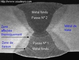

La métallographie par macrographie est un contrôle destructif utilisé pour assurer une vérification des aspects métallurgiques dans une soudure, comme par exemple le nombre de passes, la section des cordons de soudure, la profondeur de la pénétration, l'étendue de la zone thermiquement affectée (ZAT), ainsi que tout défaut volumique comme les fissures, les collages, les porosités sur les pièces représentatives à la fabrication.
Comme les soudures sont réalisées dans une grande variété de matériaux, il est primordial de sélectionner la méthode de préparation métallographique appropriée.
1 - Principe de l'essai métallographique par macrographie
L'examen macroscopique (examen à l'oeil nu) ou
macrographique (examen avec un optique comme une binoculaire)
permet de révéler la structure métallographique homogène ou
hétérogène d'une coupe transversale d'une éprouvette soudée.
Le réactif chimique appliqué sur la surface polie de l'éprouvette
révèle, par dissolution à vitesse inégale, les hétérogénéités
physiques et chimiques de la surface métallique examinée.
La valeur de grossissement est inférieure à G X 50
Cet examen permet de mettre en évidence :
[*]La répartition des passes de soudure
[*]La grosseur et la forme des grains
[*]La structure dendritique des passes
[*]La répartition d'inclusions, de soufflures et de fissures
[*]Le fibrage et la déformation des grains
[*]La mesure des sections soudées

8 - Observation de l'éprouvette d'examen
Les différentes zones révélées par l'attaque chimique sont observées par le spécialiste.
[*]Le métal fondu (MF) ou zone fondue (ZF)
[*]La zone de liaison (ZL)
[*]La zone affectée thermiquement (ZAT)
[*]Le métal de base (MB)
La macrographie permet de vérifier la compacité de la coupe de la soudure, de définir le nombre de passes réalisées, la disposition des passes et la géométrie des cordons.
