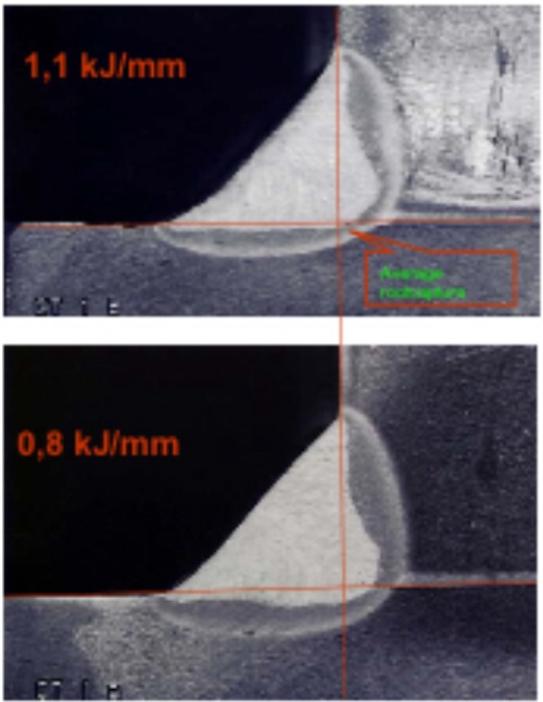

Bonsoir à tous.
une question au sujet des soudures d'angles
j'ai réalisé des essais sur de la tôle de 10 mm d'épaisseur en acier S235.
Soudage par 2 procédés différents , MAG avec une intensité d'environ 260 Ampères et un voltage d'environ 29 V.
Et au TIG avec un poste monophasé et un réglage à 165 ampères , tungstène de 2.4 et métal d'apport de 2mm.
Après coupe à la scie à ruban , polissage des éprouvettes et passage d'un acide pour réaliser la macrographie , il s'avère que la pénétration est limite acceptable pour le TIG et plus qu'acceptable pour le MAG.
Le MAG a pénétré sur les flancs sur environ 4 mm et presque 2 mm à la racine pour le tig 1mm sur les flancs et 0.2 mm en racine.
La question que je me pose est la suivante :
Si les 2 résultats sont acceptables qu'en est il mécaniquement parlant en terme de résistance mécanique ?
Cela pour savoir jusqu'ou on doit s'arrêter en terme de pénétration et qu'est ce que ce que cela apporte de plus de trop pénétrer ?
Merci à vous
Mathieu

une macro n'est qu'un état ponctuel, une forte pénétration apporte surtout une présomption que cette pénétration est constante tout le long de la soudure, le MIG pénètre toujours plus que le TIG (en soudure d'angle) c'est particulièrement vrai dans le soudage des alliages légers

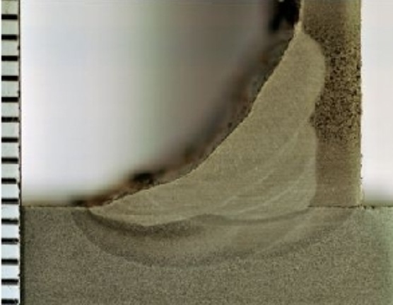

Exemple de coupe macrographique d'une soudure MAG effectuée en angle intérieur tôle épaisseur 4 mm avec le mélange de soudage MESSER Ferroline C12X2.

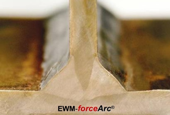

Lincoln à sorti des MAG ave force arc pour favorisé la péné dans les soudures angles
avec ses poste plus besoin de calée 2ou3mm pour avoir du jour pour la péné
avec cette option ca perpore la tole pour avoir de la péné
s'est génial

Voici une documentation EWM sur la technologie Force Arc

Généralement entre le mig et le tig c'est la forme de la pénétration qui est différente. "pointue " en mig et " ronde " en tig avec quelques variante suivant le gaz de protection utilisé.
Mais comme cité plus haut c'est le manque d'intensité qui fait que vous avez une mauvaise pénétration.

force arc est une option, moi je l'ai connu comme option
ca te donne un arc plus puissant en pénétration
C'est pas facile à expliquer (le bain de fusion va creuser la matière)
ce sont des belles photos de soudure avec pénétration
