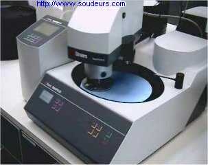

3 - Polissage de l'éprouvette d'examen
Les règles indiquées ci-dessous doivent être considérées comme des conseils.
Le pré-polissage de la surface à examiner est réalisé avec un touret sous eau et des disques abrasifs de granulométrie d'environ P120 ? P400 ? P600. La vitesse de rotation est comprise entre 150 et 300 tours/minutes environ. L'échantillon subit une rotation à 90° à chaque changement de granulométrie pour effacer les raies précédentes de polissage . La durée de polissage est d'environ 2 minutes par granulométrie. |
4 - Polissage de finition de l'éprouvette d'examen
Un polissage de finition doit être réalisé avec une granulométrie de P800 à P1200. Puis un polissage de super-finition est réalisé. Trois méthodes de polissage sont possibles :

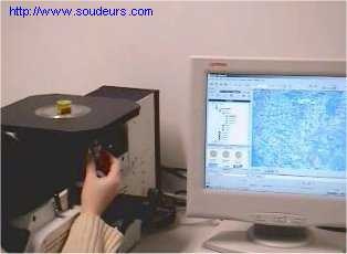

9 - Observation de l'éprouvette d'examen
L'examen de l'éprouvette est réalisé à l'aide d'un microscope optique fonctionnant par réflexion.
Ce microscope est équipé de :
[*]Un objectif et un oculaire pour l'observation visuelle
[*]Un projectif pour réaliser les clichés micrographiques
[*]Un dispositif d'éclairage
[*]Une surface d'observation orientable
Les différentes zones révélées par l'attaque sont observées par le spécialiste.

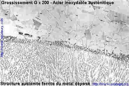

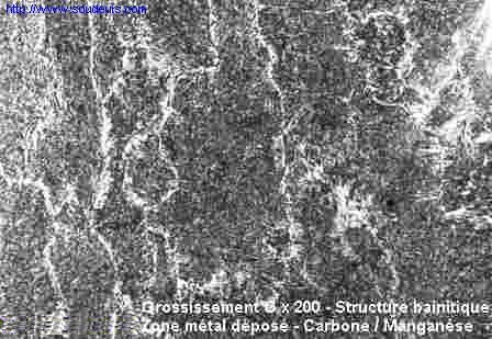

10 - Un exemple de micrographie
