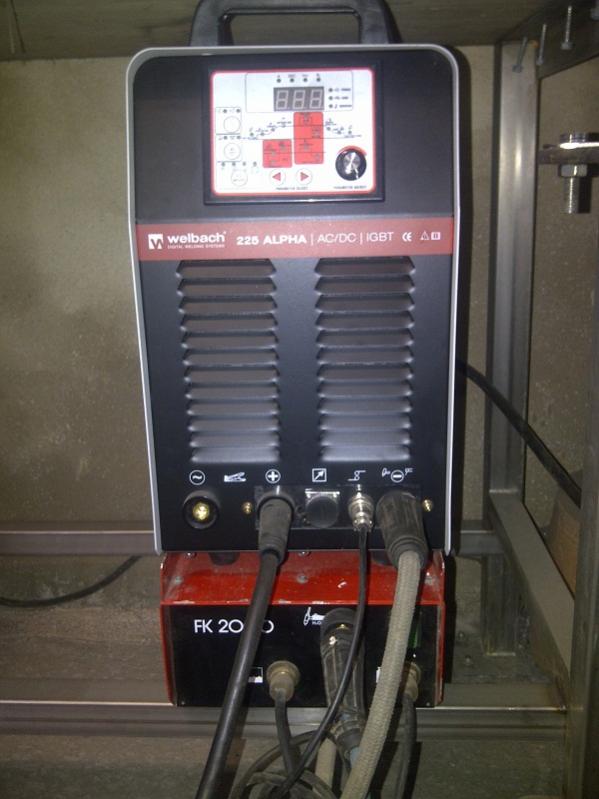

1: Montage avec mon vieux refroidisseur fronius et une torche TG20 plus maniable

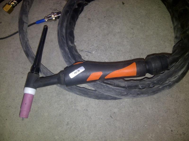

2: La torche fournie (excellente qualité pour le prix)

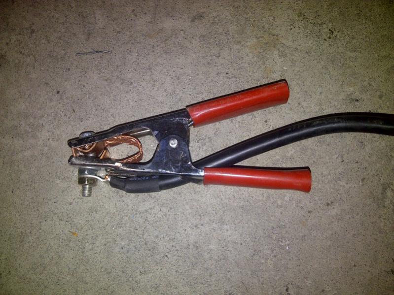

3:La mauvaise pince de masse (mais qui marche et que l'on peut changer)

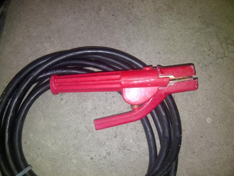

4: Le très mauvais porte electrode MMA (Le mien est neuf et le restera)

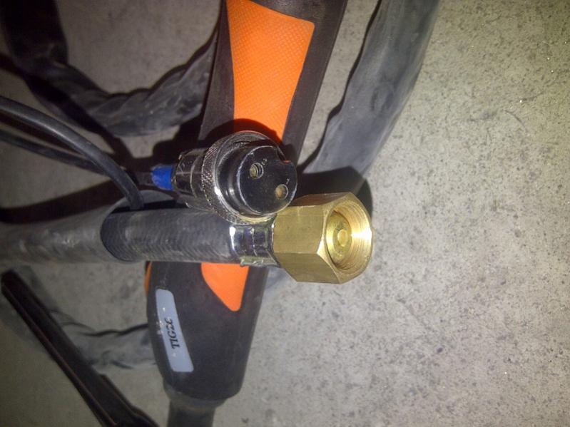

5 : Les connecteurs de la torche
Concernant le poste , il vaut largement certain de ses concurrents a 2000€ voir plus.
En soudure inox, le courant de soudage est stable, pas de bruit parasite (comme sur les migatronic par exemple), les réglages sont facilement compréhensible avec un panneau de commande bien conçu.
Le courant mini est de 10A car je pense qu'en dessous il ne serait pas stable, vu les composant utilisés sur les postes low cost.
En alu il est parfait, tout est réglable: balance, décapage, péné, fréquence, pentes, etc...
Le soudage en pulsé n'a pas été testé encore.
Concernant la fiabilité, il marche bien (pour l'instant, mais il n'y a pas de raison que ça change).
Mais je pense que les aérations sont trop importantes et mal protégées face aux projections de particules métalliques.
Un filtre de hotte devant serait le bienvenu.
Un gros avantage, le connecteur est de type fronius ancien modèle,et la prise se trouve facilement chez les distributeurs de matériel electronique,
donc pas de problème pour le changement de torche.
Les connecteurs de masse sont des petits modèle et c'est dommage car a cet ampérage ce sont les "gros" les plus adaptés.
Le ventilo est bruyant.
Et le connecteur du porte electrode fait un peu bricolage (mais ça marche).

Je constate que vous avez une unité de refroidissement sur votre nouveau poste.
Quel a été son prix pour info ?

Concernant le refroidissement c'est un modèle de chez fronius que j'ai acheté avec le magicwave 2000,il s'emboite juste en dessous.
Pour le prix je ne m'en rappel plus mais c'était pas donné pour l'époque.Ce modèle FK 2000 est rare, dommage les raccords vont pile sur le welbach.
Mais entre un poste refroidit air et le même refroidit eau la différence de prix est de 2000€TTC.
Pour répondre a maxime (MP) concernant les branchement du refroidisseur, il existe des modèles adaptables mais avec des raccords baillonnette et gaz séparé, dans ce cas il faut changer l'embase du poste ou bricoler un adaptateur avec un raccord 3/8F( c'est pas compliqué), on sépare le gaz et la puissance puis on met un raccord baillonnette femelle et un raccord gaz et le tour est joué.
Autrement un grand bac avec une pompe fait très bien l'affaire, on branche le refoulement de la pompe sur l'alim de la torche et le retour va dans le bac.
Ca coute moin cher et c'est efficace.
PS pour le raccords de gachette je l'ai trouvé chez radiospare ref 5365295 embase femelle taille 16 2cts 7.64€ HT

Un grand merci Yanng22. J'ai encore quelque précision à te demander. Le connecteur de puissance et gaz est connecté comment sur le refroidisseur? Ta torche TG20 est elle aussi avec une connecteur M16x1.5 avec le gaz qui passe au milieux?
Merci d'avance de partager tes connaissances.
13/09/2012 19:47:35
Bonsoir maxime,
Le refoidisseur est connecté au poste comme la torche d'origine (cable gris tressé sur la photo), ensuite la tg 20 est connectée au refroidisseur avec le même connecteur mais c'est l'eau qui passe au centre, le gaz et le retour d'eau ont un tuyau séparé.
J'espère avoir répondu à ta question.
Mais tu pourrais aller voir dans un magasin pro qui expose des postes refroidit eau, ce serait plus facile a comprendre de visu.

Le mien est toujours ok et je l'utilise avec un refroidisseur fronius et une torche abitig 260 w
Mais je crois que mon welbach alpha 225 est un des rare a fonctionner correctement !!!!!
https://www.youtube.com/watch?v=R10KPB8NH7U
On peut espérer un meilleur sav chez IMS(en france je crois) que chez expondo , mais je n'ai pas de rex chez IMS.
