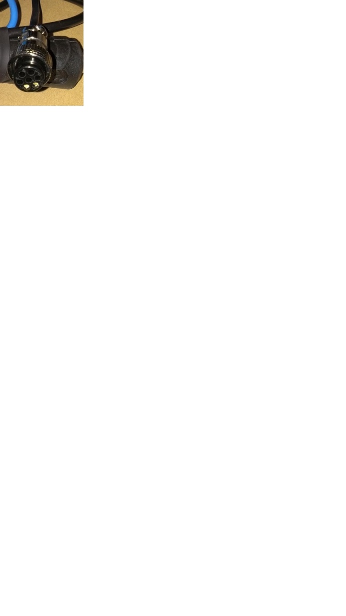

Mais le mieux est de leur poser directement la question.
Et attention aux connecteurs qui ne sont pas toujours conformes à une norme européenne.

Bonjour à tous:)
moi je n ai pas de souci particulier avec imservices
toujours eu de bon contact
j ai pris le poste TIG ACDC chez eux il fonctionne bien
il est bien évident que pour certains consommables buse à diffuseur ils ont rien
EPI pareil
je prend aussi des consommables chez FRANCE SOUDAGE
par contre j ai demandé par mail cette prise car je voulais supprimer l adaptateur prise femelle lampe de chevet
je me suis dit ils ne l auront pas
bin si ils ont cette pièce qui ne se vend pas habituellement sur le site
