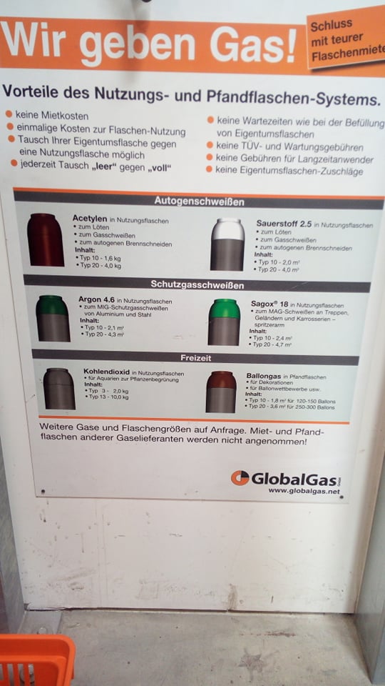

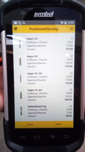

Bonjour Dominique,
Je viens d'acheter au Luxembourg une bouteille Argon/Co2 Sagox 18 de 4m3 pour 210 € (45 € la recharge)
J'ai vu sur l'affiche (jointe) qu'ils vendaient de l'hélium "Ballongas" en B10 et B20 mais je n'ai pas demandé les tarifs.
En tout cas pour l'Argon - Ar/Co2 comme tu peux voir sur l'image jointe (j'ai demandé à la dame si je pouvais prendre en photo les prix sur son appareil) ça vaut plus que le coup :p
