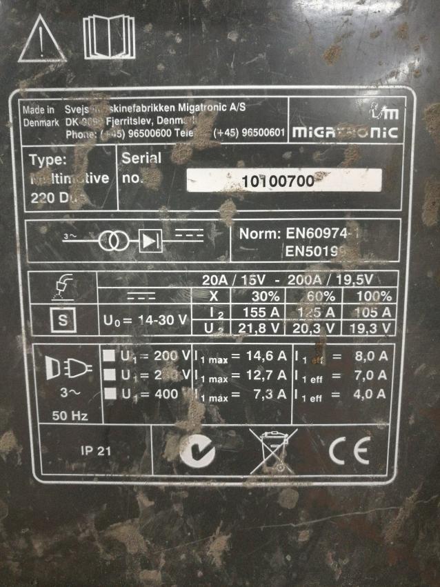

L'alimentation de mon garage est en 230V sur un disjoncteur de 32A, en espérant que cela suffise.
La plaque indicatrice dont vous postez la photo indique une alimentation exclusivement en 400 V triphasé qui ne correspond pas à ce dont vous disposez...

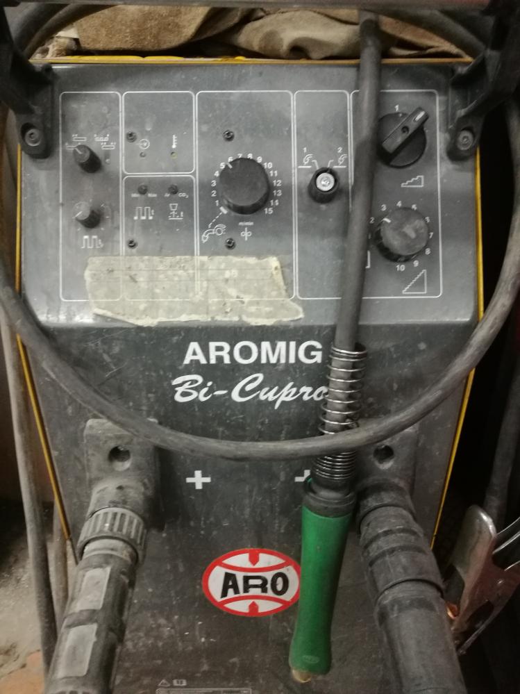

Ps: à Locouarn, les photos sont celles du poste que j'utilise dans mon métier, par ce que je cherche a acheté pour la maison ;)
