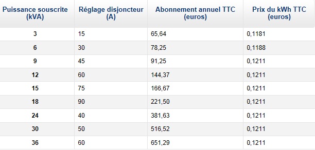

Bonjour Bonni,
Attention, les documentations techniques des constructeurs de postes sont souvent optimistes !
Et à mon avis, 15 ampères (3kVA) semble trop faible.
220 V x 16 ampères = 3,5 kVA
Raisonnablement, pour utiliser un poste à souder monophasé, il est conseillé d'avoir un abonnement EDF de 30 ampères (6 kVA) minimum.
Le confort est 45 ampères (9kVA) surtout si vous êtes équipé tout électrique.
Car si Madame fait une lessive à 60°C et cuit le poulet en même temps que vous soudez, le compteur va sauter !
http://bleuciel.edf.com/abonnement-et-contrat/les-prix/les-prix-de-l-electricite/mon-contrat-electricite-47799.html
Maintenant pour brancher le poste à souder, il faut une ligne électrique conforme.
C'est à dire avoir au moins des fils de section 2,5 mm2 sur une prise 16 ampères avec un disjoncteur de 16 ampères pour un tout petit poste à souder qui fond de la baguette de Ø 2,5 mm à 80 ampères.
Mais je répète que c'est un minimum.
Le mieux est de tirer une ligne spéciale poste à souder en 6 mm2 avec un disjoncteur de 25 ampères ou 32 ampères.
Si il y a un électricien chevronné dans la salle qu'il n'hésite pas à confronter son expérience.
Mon abonnement EDF est actuellement de 9KVA--->45A en triphasé ce qui me laisse à peine 15A par phase, si je prends l'abonnement au dessus 12KVA--->60A j'aurais 20A par phase ce qui n'est pas énorme non plus mais ça devrait suffire alors'
