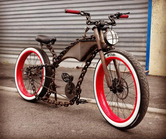

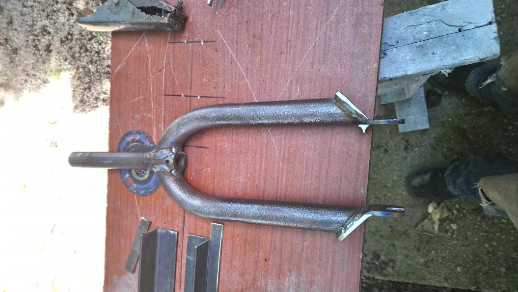

le vélo est fini mais je compte fabriquer des fourches, guidons et cadre de trike.... pour le poids ce n'est qu'un détails. Ça ne sera jamais aussi lourd que mon vélo :lol:
zeremain En ligne le 31/08/2017 à 17:45 (6 messages sur soudeurs.com)
25/08/2017 13:25:13
c'est le genre de cadre que je compte fabriquer et le genre d'usage que je vais en faire d'où les soudures qui tiennent....
