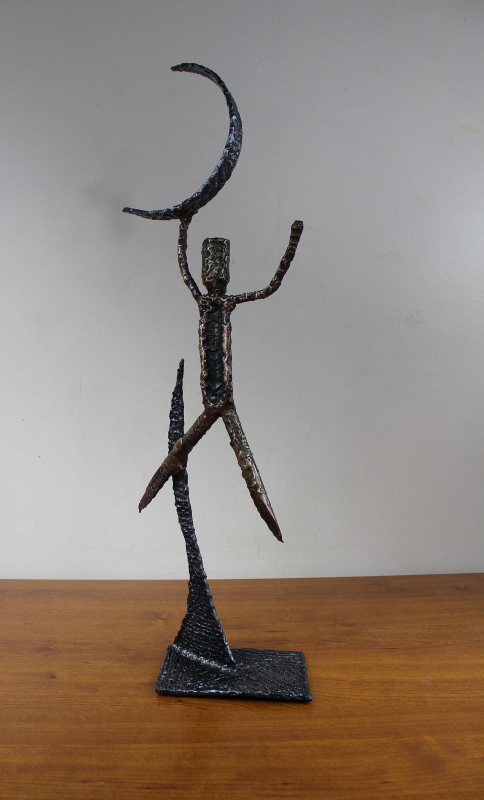

J'utilise le Multiplaz depuis maintenant 6 mois.
Je suis sculpteur et je travaille avec cet appareil environ 3 à 5 heures par jour.
Je me suis essayé sur l'acier, l'inox et le bronze en soudure sans aucun problème.
Les consommables et consommations me reviennent à environ 50 € par mois pour une 100 d'heures (métal d'apport mis à part).
J'ouvre mon atelier à qui veut venir en perdre un peu son raisonnement classique de la soudure.
Bonne journée à tous

j'envoie des photos semaine prochaine. et je vous donne rendez vous dans mon atelier. je n'ai pas d'action chez multiplaz. mais en France si on écouté certain on serait encore aux pigeons voyageurs. mdr a+

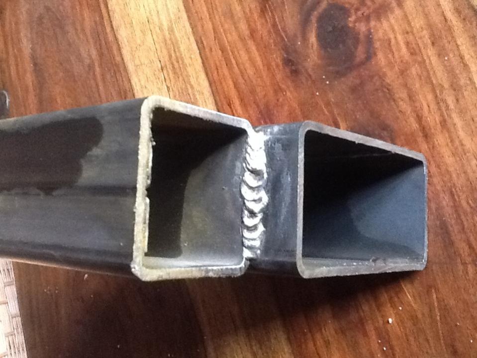

j'ai retrouvé une de mes premières soudure avec cet outil. je l'envoie avec mon ipad je vous envoie le reste dans quelques jours. vous pouvez voir quelques unes de mes réalisations sur le site de la galerie art pluriel : ART PLURIEL - Accueil et notamment des soudures hétérogènes acier bronze. je ne pensais pas cela possible.
C'est ton oeuvre?
Envoyé par sam.v.60
C'est ton oeuvre?

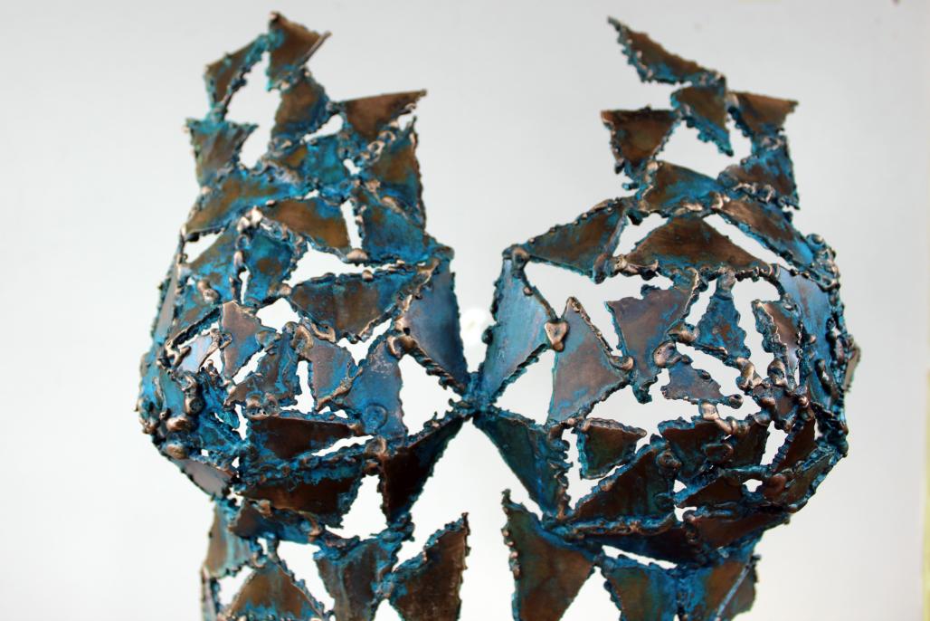

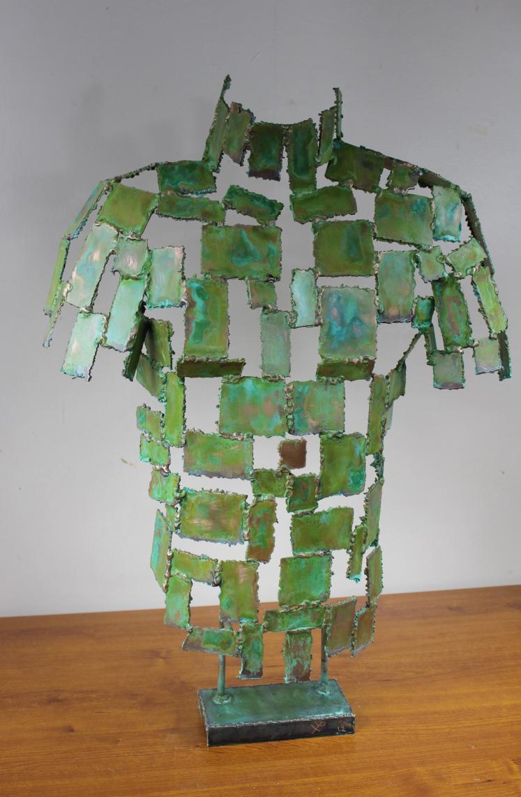

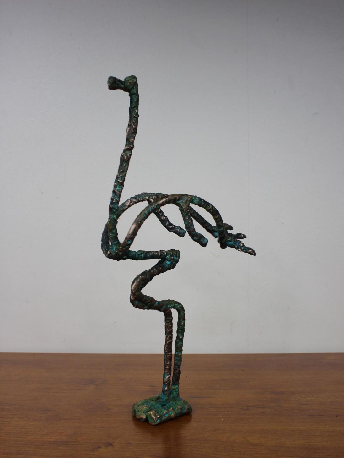

J’ai un CAP de plombier chauffagiste
Je suis sculpteur et je vis de mes créations
Avant j’ai travaillé en forge, serrurerie, tôlerie fine inox, et chauffage
J’ai découverts cet appareil sur un forum internet il y à un an environ et cela m’a paru un peu trop beau : remplacer tout mon appareillage (poste oxy acé, TIG et découpeur plasma) par un seul !!! Et ceci avec des consommations ridicules en produit et consommable … mais j’ai fait le pas.
J'utilise le Multiplaz depuis maintenant un peu plus de 6 mois.Depuis cet appareil est devenu l’outil central de mon atelier et je travaille avec cet appareil environ 3 à 5 heures par jour.
Dans ce retour je ne parle que de mon expérience limitée à ma pratique et mes capacités de travail, pour le reste je n’en parle pas.
J’ai travaillé les métaux suivants: l’acier, l’inox, le cuivre, le laiton et le bronze (pas l’alu)
Les consommables et consommations me reviennent à environ 50 € pour une 100 d'heures de travail (métal d'apport mis à part car la baguette bronze par exemple modifie le prix). Cela comprend l’eau déminéralisée, l’alcool à bruler, cathodes et anodes

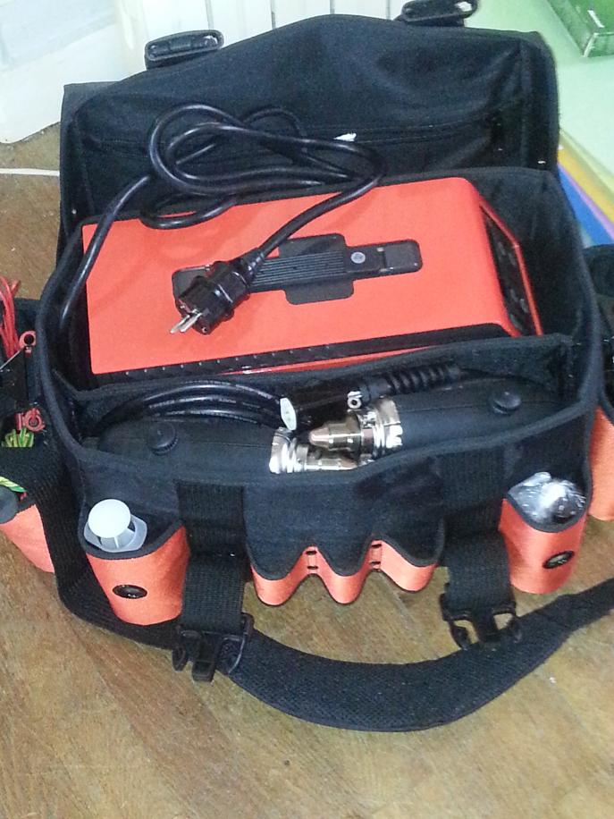

les moins de cet appareil :
- recharge du réservoir toutes les 20 minutes environ: temps de refroidissement de la buse dans l'eau, remplissage de la réserve (60ml d,eau ou de mélange 50/50 eau et alcool) et remise en route avec stabilisation environ 3 minutes
- bec et torche un peu volumineux (travail sur angle fermé ou dans espace très réduit difficile) en comparaison par rapport à un bec à souder sur place de plombier ou une baguette de soudure arc qui passent partout
- personnellement: déposer mes certitudes sur la soudure en général
les plus de cet appareil :
- retour sur investissement pour moi : 4 mois et donc maintenant une économie substantielle par rapport aux divers gaz et baguettes
- écologiquement propre et faible consommation électrique
- passage de chauffe (mode chalumeau) à soudure type TIG en une pression de bouton et sans arrêt
- poids (environ 10 kg) pour le chantier
- soudure sans changement de tous les métaux cités + haut (par rapport à d'autres systèmes : fil d'apport, baguettes, réglages, gaz...)
- pour l'instant matériel robuste et fiable (seul le temps dira pour ce point)
un point qui me semble très important : c'est un appareil technique et dont la méthodologie de travail et surtout d'entretien est primordiale. l'improvisation ou l'à peu prêt n'est pas de mise. j'entretiens mon poste une fois par semaine comme dans un atelier industriel : soufflage de la centrale, démontage des deux torches, nettoyage des éléments, retaille de la cathode, graissage, remontage et réglages. le tout en 20 minutes. Cet appareil s'adresse aux personnes méticuleuses, mais je pense que les soudeurs ont cette culture

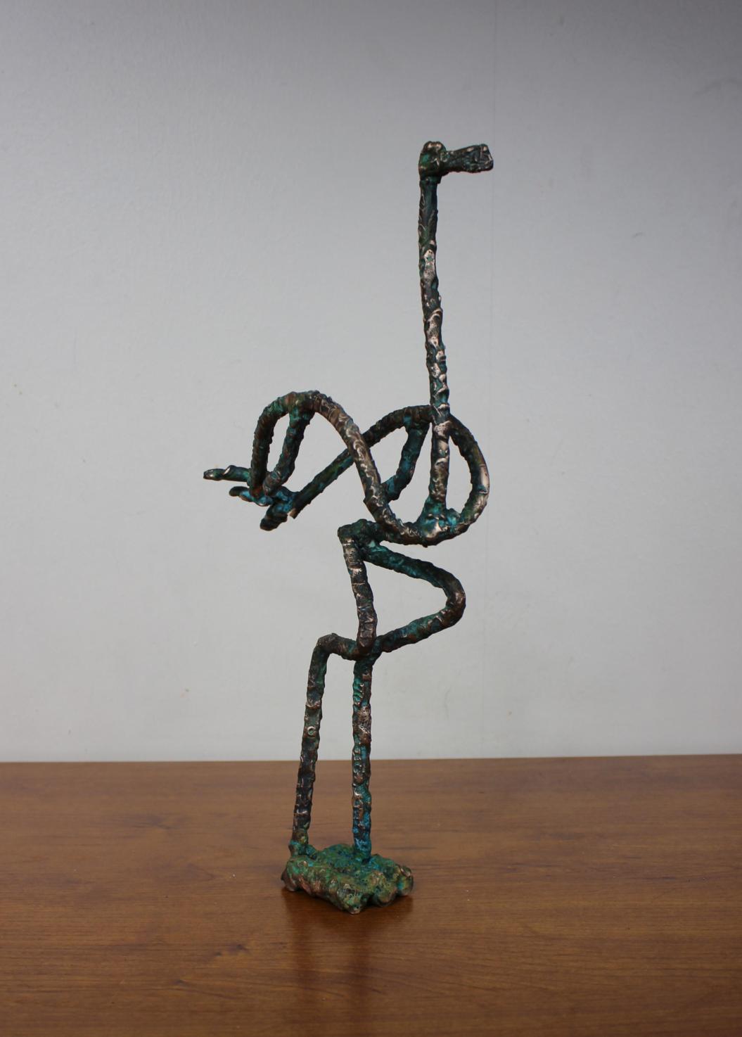

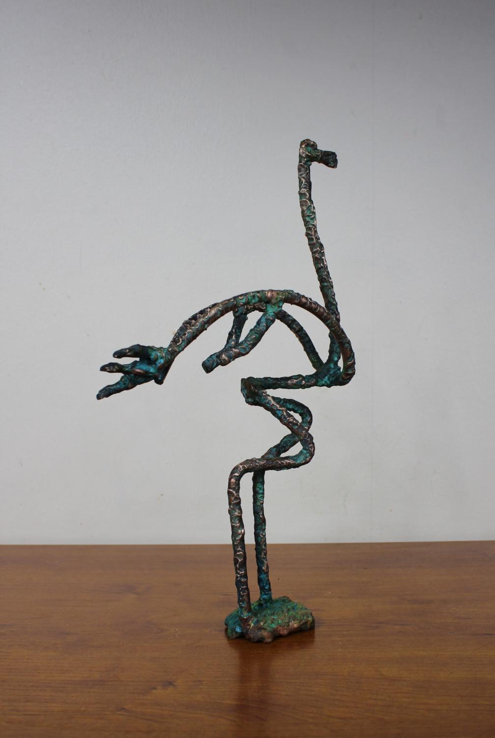

création en bronze hauteur 34 cm poids 900 grammes à partir de profilés bonze industriel
soudure multiplaz sans décapant et avec baguette apport TIG bronze
Philippe

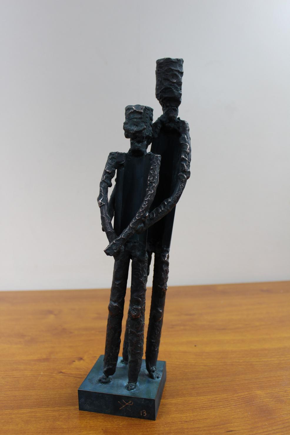

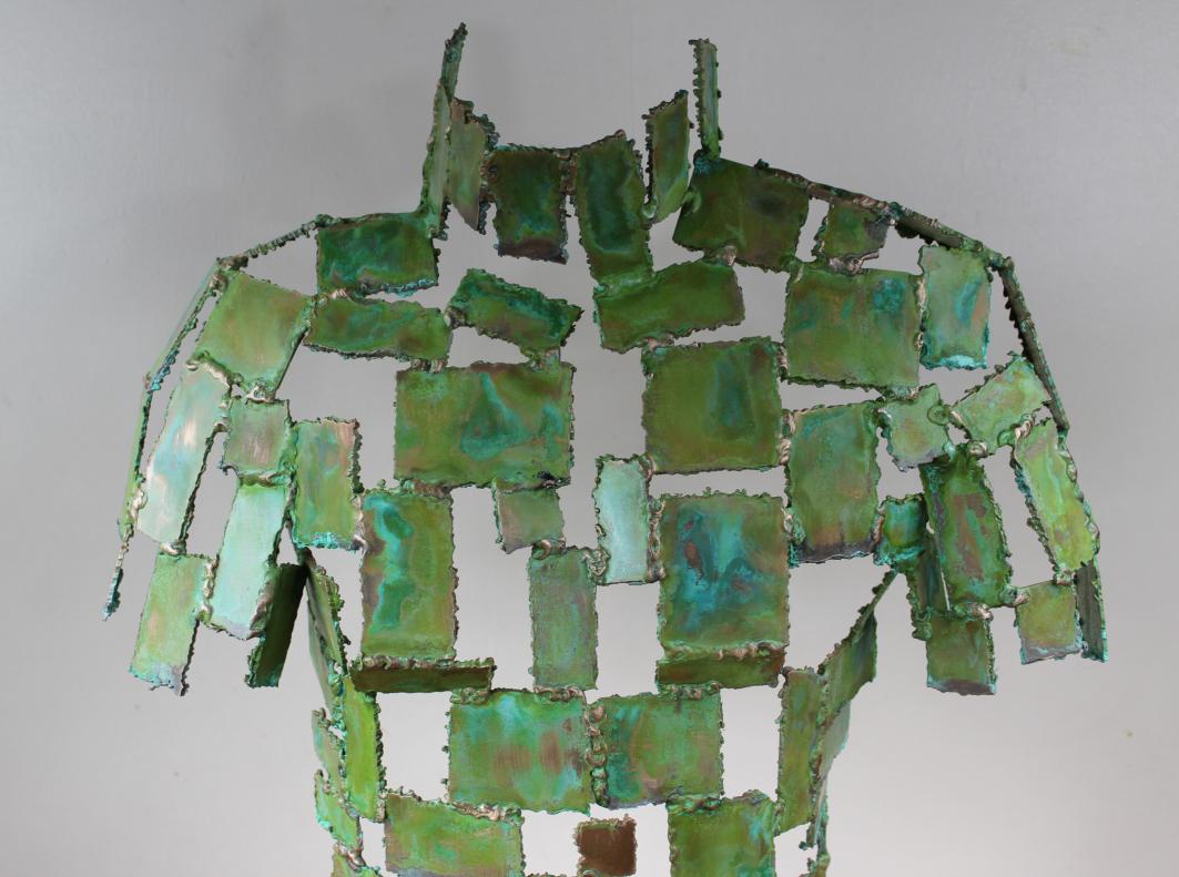

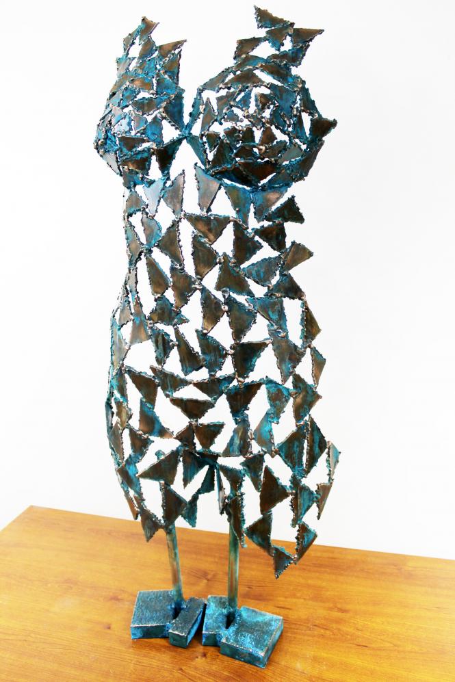

Voici des réalisations en bronze (découpe et soudure multiplaz)
Philippe
