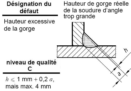

Un pense-bête pour les soudeurs concernant le critère d'acceptation de la hauteur excessive de la gorge des soudures d'angle (Défaut N° 5214) selon la norme NF EN ISO 5817:2007 pour les qualifications de soudeurs et les qualifications de mode opératoire de soudage.
Pour mémoire, une qualification de soudeur et/ou un mode opératoire de soudage est qualifié si les défauts dans l’assemblage de qualification sont dans les limites du niveau de qualité B spécifiées dans la norme NF EN ISO 5817 sauf pour les types de défauts suivants :
Les surépaisseurs excessives, les convexités excessives, les gorges excessives et les excès de pénétration pour lesquels le niveau C doit s'appliquer.
NOTE
La corrélation entre les niveaux de qualité de la NF EN ISO 5817 et les niveaux d’acceptations des différentes méthodes END est donnée dans la norme NF EN ISO 17635.
Sia = 2 mm et Z1 = 3 mm et Z2 = 3 mm
si gorge excessive h doit être < 1,4 mm ou = 1,4 mm maxi
Sia = 3 mm et Z1 = 4,3 mm et Z2 = 4,3 mm
si gorge excessive h doit être < 1,6 mm ou = 1,6 mm maxi
Sia = 4 mm et Z1 = 5,8 mm et Z2 = 5,8 mm
si gorge excessive h doit être < 1,8 mm ou = 1,8 mm maxi
Sia = 5 mm et Z1 = 7,1 mm et Z2 = 7,1 mm
si gorge excessive h doit être < 2,0 mm ou = 2,0 mm maxi
Si a = 7 mm et Z1 = 10 mm et Z2 = 10 mm
si gorge excessive h doit être < 2,4 mm ou = 2,4 mm maxi
Sia = 10 mm et Z1 = 14,4 mm et Z2 = 14,4 mm
si gorge excessive h doit être < 3 mm ou = 3 mm maxi
Sia = 14 mm et Z1 = 20 mm et Z2 = 20 mm
si convexité excessive h doit être < 3,8 mm ou = 3,8 mm maxi
Sia = 16 mm et Z1 = 23 mm et Z2 = 23 mm
si convexité excessive h doit être < 4,0 mm ou = 4,0 mm maxi
Une coupe transversale de la soudure est indispensable pour juger objectivement ce critère de défaut de forme.
