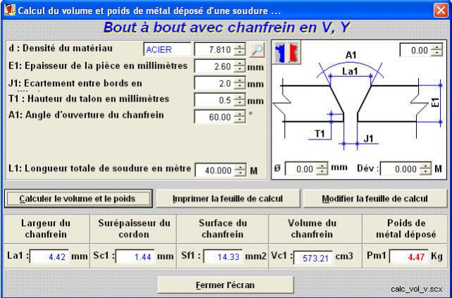

J'ai 300 soudures sur Ø ext 42mm , ép. 2.6 mm
Ø métal d'apport TIG 1.6 mm, longueur = 1000 mm (1 mètre) , boite de 5 kg.
Je voudrais savoir comment calculer approximativement le poids de métaux d'apport dont j'aurais besoin.

Développé d'une soudure de Ø 42 mm = 132 mm ou 13,2 cm
Longueur totale 300 soudures x 13,2 cm = 3 960 cm ou 39,6 mètres de soudure
Poids de métal déposé estimé pour un mètre = 0,10 kg/m
39,6 mètres x 0,1 kg/m = 3,96 kilos
Je pense qu'avec 4 kilos de fil d'apport, vous réaliserez l'ensemble de vos soudures.

Nous avons suivi le conseil de rbostan65 .
Nous avons téléchargé et essayé le logiciel E-Weld 3.1 ML pour calculer le poids de métal d'apport nécessaire avec les données fournies ci-dessus.
Et comme nous sommes très démonstratifs de nos différents essais, voici la copie d'écran obtenue suivant une préparation en Vé avec talon de 0,5 et jeu de 1,5 mm :
Il faut donc un plus de 5 kilogrammes de métal d'apport avec le calcul de E-Weld 3.1 ML.

Nous avons calculé le poids de métal d'apport avec le module calcul du logiciel Soudage 2004.
Voici la copie d'écran de l'écran avec le résultat obtenu avec les données de Mike03 :
Il faut 4,5 kilogrammes de métal d'apport avec notre calcul.

Le logiciel est performant, mais à mon avis, parce que l'ayant essayé sur des travaux de tuyauterie, il faut considérer le poids des électrodes sans emballages.
Parce qu’après, lorsqu'on divise le poids trouvé par le poids d'un carton, on se retrouve avec des électrodes à rajouter.
