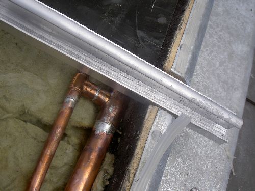

29/08/2011 20:17:44
Bonsoir Ricou,
C'est très intéressant de lire tes remarques
Comme je l'ai mis plus haut je n'y connais rien et ne peux que me fier à ce que j'ai vu sur les autres réalisations et sur le contenu des cours dispensés par cette association.
Voilà le genre de soudure que l'on doit faire :
Image que j'ai piqué sur une des réalisation décrite en détail sur le site de l'association :
http://www.sebasol.ch/realisations.asp?id=606&r=#photo
Il y a un certain nombre d'exemples.
D'après eux même en mode surchauffe (en coupant le circulateur et en laissant chauffer...) ça ne bouge pas.
Le circuit n'a aucun purgeur automatique et un vase d'expansion de 80l (pour mon installation de 18m2), et d'après eux aucuns soucis à prévoir côté soudure.
Tu dis donc qu'une telle installation serait une source potentielle de risque au niveau des soudures ?
C'est interéssant car si ça devait être le cas j'aime mieux le savoir avant qu'après...
Merci encore de tes lumières !
30/08/2011 03:50:31
Bonjour epfyffer,
Vous avez raison, sur la photo dans votre message ci-dessus c'est bien de la brasure tendre à l'étain réalisée sur les raccords cuivre et non de la brasure forte.
Toutefois il faut rappeler que la réalisation d'une brasure tendre (< 450°C) est plus facile à faire et à réussir qu"une brasure forte (> 450°C)
Il serait utile que les membres de votre association vous donne des exemples de la longévité des installations réalisées avec ce mode de brasure tendre à l'étain au niveau du capteur solaire.
Nous sommes très intéressés par cet échange de point de vue et d'expérience car ce domaine technique de l'énergie solaire est nouveau pour nous.

30/08/2011 05:24:28
Merci pour ces infos et confirmations.
A ce que j'ai trouvé sur la doc de l'association, les premières installations datent de 1996 (répertoriées sur le site) voire même selon les exemples cités dans la documentation de dix ans plus tôt (1986).
Je ne peux par contre pas garantir que les techniques de soudure aient toujours été de la brasure tendre, mais à voire les photos des plus anciennes réalisations du site je dirais que oui (il y a une photo d'une réalisation de 1996 ou un autoconstructeur fait une soudure à l'étain à la pince à souder).
Dans la documentation on trouve ces informations pour la question de la surchauffe :
''La surchauffe (...) intervient lorsqu'il n'y a plus de débit dans le circuit.
La chaleur n'est alors plus emportée et le capteur monte en température jusqu'au point où la puissance thermique perdue par le capteur est égale à la puissance lumineuse qu'il piège par effet de serre.
Cette température dite de stagnation est variable (...) et peut atteindre en été 200°C.
Dès qu'une certaine température, qui dépend de la pression dans les capteurs, est atteinte, les conséquences sont les suivantes :
- le liquide caloporteur devient de la vapeur, qui est un gatz et qui va créer un bouchon de vapeur.
- ce n'est pas tout le volume du champ solaire qui devient de la vapeur, comme la vapeur prend plus de place que le liquide elle repousse le liquide du champ dans le vase d'expansion qui est prévu pour cela.
En outre, la soupape de sécurité assure la libération en cas de surpression.
- La température max de stagnation d'un capteur plan vitré non sous vide est de l'ordre de 200°C.
L'étain Sn97Cu3 fond autour de 250°C.
Il n'y a donc pas de risques de déliage des tubes, cela n'est amais arrivé en 20 ans d'installation d'absorbeurs K6 SPF 172 ''
Il faut noter que nos circuits solaires ne sont pas sous pression, ni sous vide, ni à double vitrage, ce qui réduit la température de stagnation.
Voilà en gros les indications que l'on trouve, on aurait donc bien 50°C de marge au plus chaud de l'été avec nos soudures...
