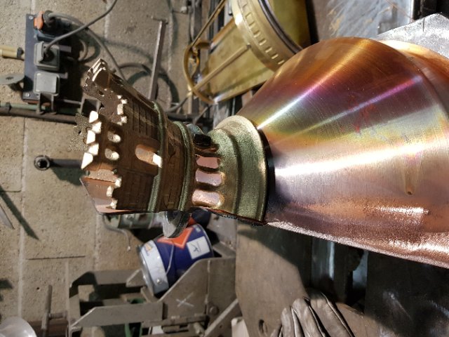

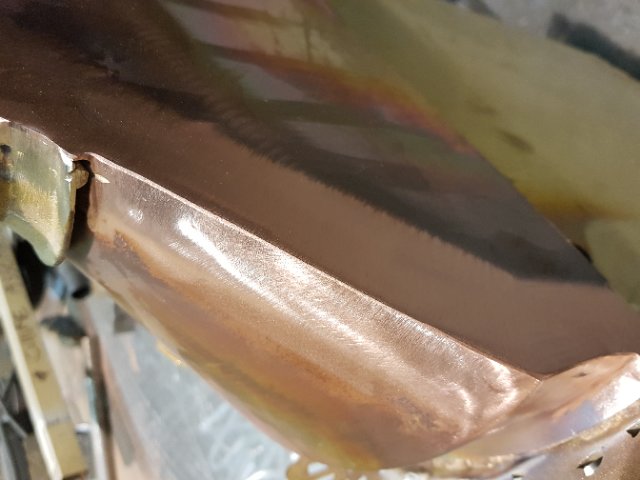

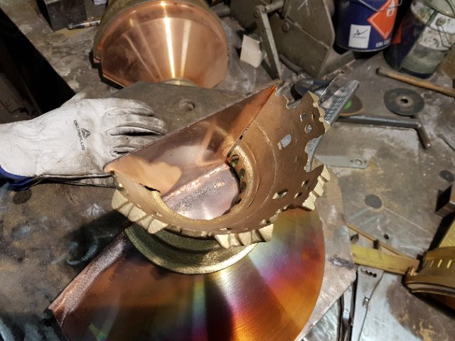

Je viens vers vous pour vous exposer mon petit problème .
Voila , au boulot j'ai a assembler une pièce en laiton de fonderie (plutôt une espèce de bronze , mélange aléatoire) et une plaque de cuivre .
J'ai déjà fait ca il y a de nombreuses années et je me rappelle avoir bien galèré .
Si les spécialistes avaient un truc histoire de rendre l'opération moins chiante :)
Je vous joins 3 photos
Merci par avance :)

Les spécialistes comme CASTOLIN EUTECTIC préconisent un fil d'apport type cupro-silicium ou en bronze à l'étain pour les laitons riches en cuivre.
Les chanfreins pour bout à bout doivent être ouverts à 90°
Vous pouvez employer de préférence un courant continu (mais le courant alternatif fonctionne aussi)
Le préchauffage est fortement recommandé (de préférence électrique)
Il n'est pas obligatoire sur les épaisseurs de 2 mm ou 3 mm
Le gaz de soudage le plus souvent employé est l'argon mais certains spécialistes utilisent un mélange Argon + Hélium beaucoup plus chaud.
Il faut faire attention aux fumées dégagées par le zinc du laiton.
Il est recommandé de maintenir l'arc électrique sur la baguette de fil TIG pour limiter le dégagement de fumėe.

Je pense que si l'on aborde cet assemblage à la façon d'une soudure TIG classique, le laiton va fondre bien avant le cuivre.
L'utilisation du métal d'apport cupro-silicium s'apparente plus à une brasure forte. C'est aussi parfois employé en carrosserie pour des tôles très fines.
Un essai préalable sur des pièces similaires me semble indispensable pour maitriser intensité et températures.

Alors mon affaire s’est bien passée , je n'ai pas eu les références que j'avais vu sur le fichier castolin .
J'ai trouvé un fond de boite de ficu 2 , j'ignore la marque , ce n'est pas castolin vu la boite .
C'est un mélange plutôt basé sur du laiton que du cuivre .
J'ai préchauffé , soudé en dc , ca a bien été , bien mieux que mes souvenirs d'une précédente fois .
