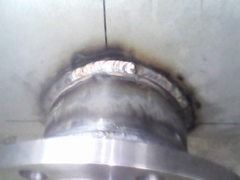

Bonjour étincelle !
Un piquage en charge est trés simple à réaliser !
Le premier piquage réalisé est toujours stressant !!!!!
Pas avoir peur de mettre de la sauce !!!!
3 ans que je fais ce type de travaux, 5 ou 6 fois par semaine avec les procédés 111 ou 141 suivant le DMOS ou autres critéres de qualité :
111(cellulosique ou basique ) Attention au collage pour la cellulosique et aux souflures pour la basique
141( tig inox ou carbone) pas simple sur du froid
ps: Vendredi dernier 3 piquages sur un DN 800 en fouille avec 5 bar de préssion avec la pluie la boue et un controleur suisse-allemand limite parano haha!!!
Il a fait son PT(cnd) et rien!! haha
Voila si tu as une autre demande ???

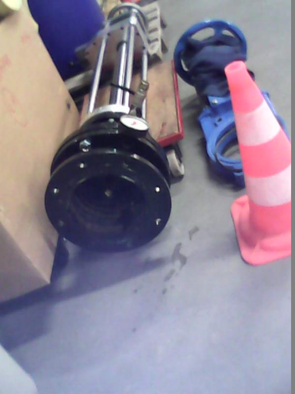

20/12/2014 14:29:02
tout nouveau sur le site je souhaite dialoguer piquages et soudures en charge car cette méthode est très peu développer sur le net et les commentaires inexistants .
Etincelle est le seul membre sur le net à parler de piquage en charge et la réponse de Aflozzito le seul retour d'information à ce sujet donc l'envie de développer le sujet me parle car j'ai créé ma société dans ce domaine il y a 6 ans et je souhaite partager mes expériences avec d'autres membres du site.
je souhaite développer prochainement un dossier sur cette méthode peu courante et méconnue de façon à pouvoir informer les soudeurs sur les précautions à prendre pour ce procédé de fabrication.
Un dossier photos et une gamme de mise en œuvre pour divers types de piquages seront abordés avec je l'espère le soutien du site car je maitrise mieux la soudure que l'outil informatique .
