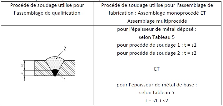

Selon § 8.3.2.1, 2ème alinéa de la norme (qualification multiprocédé), quel est le domaine de validité de l’assemblage lorsque les procédés sont mis en œuvre individuellement ?
Même question s’ils sont mis en œuvre conjointement sur un même assemblage ?
Réponse :
Le tableau suivant synthétise le tableau de la norme à appliquer pour calculer le domaine de validité et les épaisseurs à prendre en compte :
Il faut remarquer que dans le cas d’un mode opératoire qualifié en multiprocédé et utilisé en multiprocédé la norme n’impose pas de conditions à remplir en sus pour le domaine de validité de l’épaisseur totale.
Il appartient aux codes, spécification ou exigences contractuelles de le préciser si nécessaire.
De plus, dans le cas d’un mode opératoire qualifié en multiprocédé dont les procédés sont utilisés individuellement, il ne faut pas oublier de prendre en considération les exigences en terme d’essai requis sur chacun des procédés (cf. §7.4.5 et §8.4.1)
Nota : Le même raisonnement s’applique aux soudures d’angles en appliquant le tableau 6
